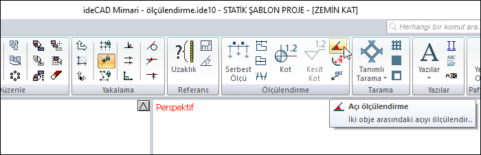

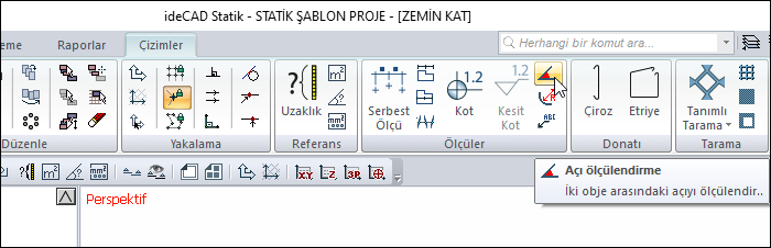

Açı Ölçülendirme Komutunun Yeri
Ribbon menü Çizimler sekmesi Ölçülendirme başlığı altından ulaşabilirsiniz.
Ribbon menü Çizimler sekmesi Ölçüler başlığı altından ulaşabilirsiniz.

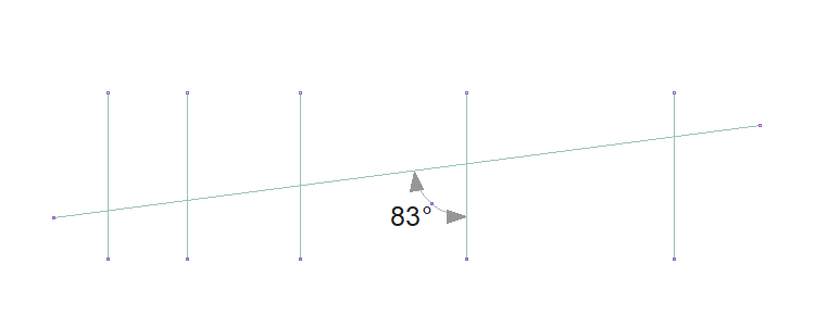

  • Ribbon menüde Açı Ölçülendirme ikonunu tıklayın.

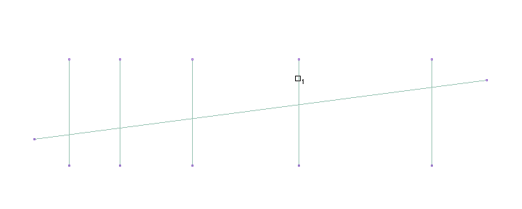

  • Birbiriyle kesişen veya kesişebilecek iki obje gereklidir.

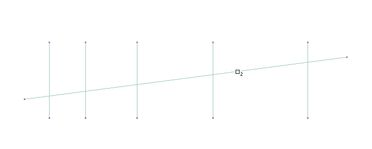

  • Sırayla 1. ve 2. objeyi tıklayın.

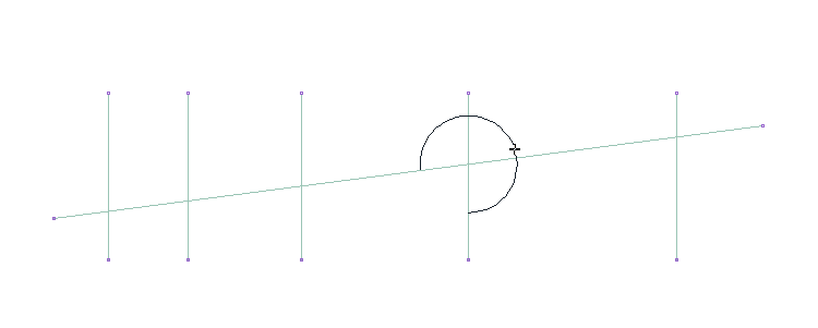

  • İmlecin şekli, açısal ölçünün şekline dönecektir. Fareyi sürükleyerek açının konumuna karar verin.
  • Sol tuşu tıklayarak ölçülendirme işlemini bitirin.
Ölçülendirecek 1. objenin seçilmesi
Ölçülendirecek 2. objenin seçilmesi

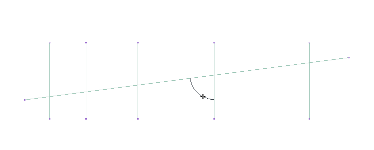

Açı ölçülendirme önizlemesinin oluşması
Farenin hareketine göre açı ölçülendirmenin konumlanması
Açı ölçülendirmenin oluşması

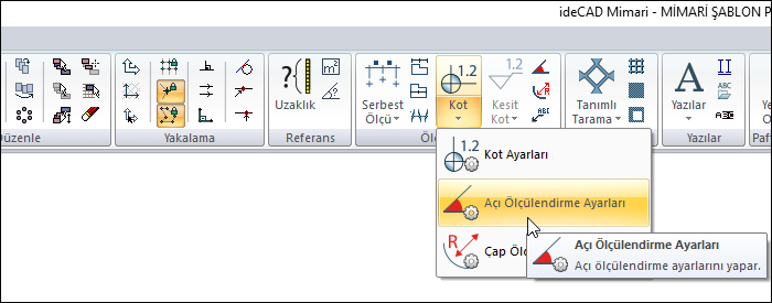

Açı Ölçülendirme Ayarları Diyaloğunun Yeri
Açı Ölçülendirme Komutu Ayarları
Ribbon menü Çizimler sekmesinde Kot altından ulaşabilirsiniz.
Ayrıca açı ölçülendirme komutu çalıştırıldıktan sonra ekrana gelen Ölçülendirme yardımcı toolbarında Ayarlar ikonuna tıklayarak da ulaşabilirsiniz.

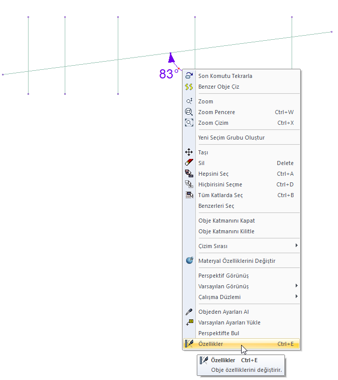

Açı Ölçülendirme Objesi Ayarları
Ayarlarına girmek istediğiniz açı ölçülendirmeyi seçin farenin sağ tuşuna tıklayarak açılan menüden Özellikler satırına tıklayın.

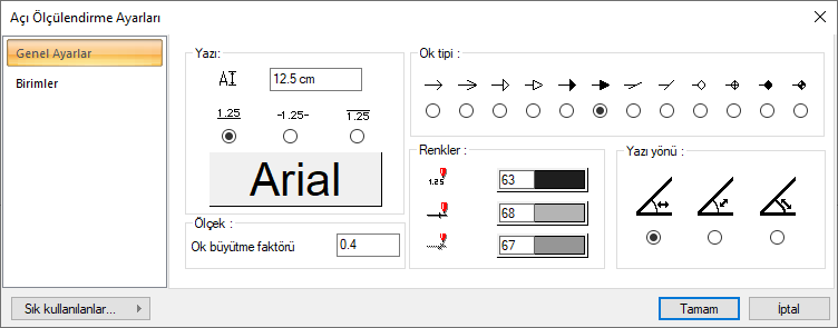

Açı Ölçülendirme Ayarları - Genel Ayarlar Sekmesi
Yazı Bölümü
Ölçülerin yazı yüksekliği girilir.
Ölçü yazılarının ölçü çizgisine göre konumu seçilir.
Ok büyütme faktörü
Ölçülendirme okunun büyüklüğünü belirleyen çarpan verilir.
Ok tipi
 Açı ölçülendirme oku için verilen 12 gösterim tipinden biri seçilir.
Renkler Bölümü
Ölçü çizgilerinin rengini ayarlar. Renk kutucuğu tıklandığında açılan pencereden uygun renk seçilir.
Ölçü oklarının rengini ayarlar. Renk kutucuğu tıklandığında açılan pencereden uygun renk seçilir.
Yazı yönü
Ölçülendirme yazısının konumu ayarlanır.

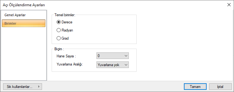

Açı Ölçülendirme Ayarları - Birimler Sekmesi
Temel birimler
Derece: İşaretlenirse, bilgi yazısının birimi derece olur.
Radyan: İşaretlenirse, bilgi yazısının birimi radyan olur.
Grad: İşaretlenirse, bilgi yazısının birimi grad olur.
Hane sayısı
Yuvarlama aralığı
Derece, radyan veya grad olarak yapılacak ölçülendirmenin yuvarlama aralığını belirler. Yuvarlama yok seçilirse, ölçülendirme tam değerinde yapılır. Aralık büyüdükçe ölçülendirme seçilen aralık kadar yuvarlanır.
