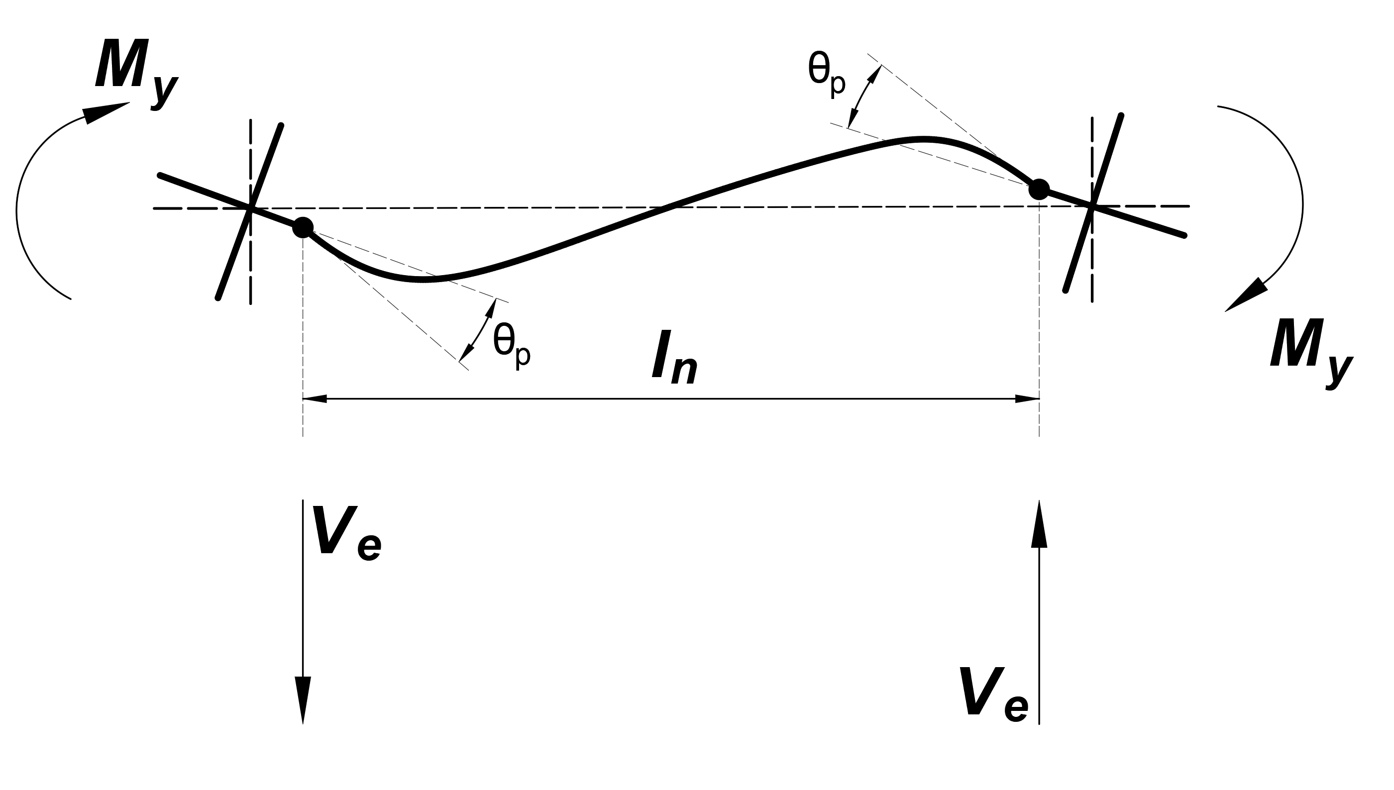

Elemanların sünek davranış gösterebilmeleri için kesme kuvveti etkisi altında hasar oluşmaması gerekir. Bu nedenle elemanın kayma dayanımı, plastik mafsal oluşumunda meydana gelen kesme kuvveti değerinden büyük olması gerekir. Bu kesme kuvveti değeri elemanın performans noktasındaki kesme kuvveti değeridir. Aşağıdaki şekilde kirişin her iki ucunda plastikle sonucu oluşan My , momentinden kaynaklanan kesme kuvveti Ve gösterilmiştir.
Kolon, kiriş ve perde elemanlarında itme analizi sonucunda oluşan kesme kuvveti talebi Ve olarak gösterilmektedir. Ve değeri, performans noktasındaki kesme kuvveti değeridir. Yukarıdaki resimde kiriş plastikleşmesi sonucu kirişte oluşan kesme kuvvetleri gösterilmiştir.
