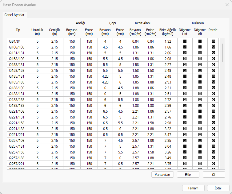

Hasır Donatı Ayarları
Hasır donatı ayarları komutu ile hasır donatı tipleri ve kullanımı (döşeme alt-üst veya perde) belirlenir. Hasır donatı çap ve aralıkları ihtiyaca göre değişiklik gösterir. Hasır donatı kütüphanesi hasır donatı ayarları diyaloğunda tanımlıdır.

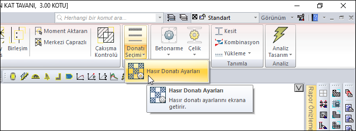

Hasır Donatı Ayarları Komutunun Yeri
Ribbon menü Analiz ve Tasarım sekmesi Donatı başlığı altından Donatı Seçimi komutuna ulaşabilirsiniz.
Özellikler
Tip
Hasır donatının adı görünür. Hücreye tıklanarak değişiklik yapılır.
Uzunluk
Hasır donatının uzunluğu görünür. Hücreye tıklanarak değişiklik yapılır.
Genişlik
Hasır donatının eni boyutu görünür. Hücreye tıklanarak değişiklik yapılır.
Aralık boyuna
Hasır donatının boyuna aralık değeri görünür. Hücreye tıklanarak değişiklik yapılır.
Aralık enine
Hasır donatının enine aralık değeri görünür. Hücreye tıklanarak değişiklik yapılır.
Çap boyuna
Hasır donatının boyuna donatı çapı görünür. Hücreye tıklanarak değişiklik yapılır.
Çap enine
Hasır donatının enine donatı çapı görünür. Hücreye tıklanarak değişiklik yapılır.
Kesit alanı boyuna
Hasır donatının boyuna donatı adedine karşılık gelen donatı alanı görünür.
Kesit alanı enine
 Hasır donatının enine donatı adedine karşılık gelen donatı alanı görünür.
Birim ağırlık
Hasır donatının bir birim alandaki ağırlığı görünür.
Döşeme üst
İşaretlenirse, hasır donatı kullanılan döşemelerde , döşemenin üst kesitinde işaretlenen tip kullanılacak demektir. Döşeme üst donatılarında kullanmak için işaretleyiniz.
Döşeme alt
İşaretlenirse, hasır donatı kullanılan döşemelerde , döşemenin alt kesitinde işaretlenen tip kullanılacak demektir. Döşeme üst donatılarında kullanmak için işaretleyiniz. Aksi durumda işareti kaldırınız.
Perde
İşaretlenirse, perdelerde işaretlenen tip kullanılacak demektir. İşaretlenmezse işaretlenen tip perdelerde kullanılmaz.
Ekle
Yeni hasır donatı tipi eklemek için kullanılır. Ekle butonu tıklandığında yeni bir satır açılır. Açılan satırda bilgileri veriniz.
Sil
İmlecin üstünde bulunduğu hasır donatıyı listeden siler.
Varsayılan
Hasır donatı listesini ilk haline getirir. Yeni tanımlananlar silinir. Varsayılan kütüphaneden silinenler yeniden listeye eklenir.
