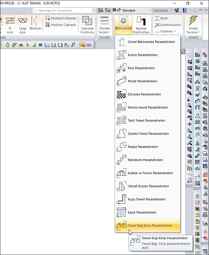

Temel Bağ Kiriş Parametreleri Diyaloğunun Yeri
Ribbon menü Analiz ve Tasarım sekmesi Tasarım Parametreleri başlığı altından Bağ Kirişi Parametreleri komutuna tıklayarak Bağ Kirişi Parametreleri diyaloğuna ulaşabilirsiniz.

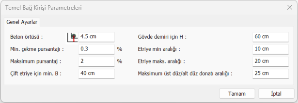

Betonarme tasarımda ve donatı yerleştirilmesi aşamasında hangi kriterlere uyulacağı parametreler ile belirlenir.
( % ) işareti olan parametreler donatı oranının yüzdelik ifadesi anlamına gelir. Betonarme elemanın enkesit alanının donatı alanına oranının yüzdelik ifade ile belirtilmiş halidir.
Örneğin minimum pursantaj parametresine bir “1” yazıldığında donatı yüzdesi %1 olarak dikkate alınır. 0.01 donatı oranının yüzdelik karşılığı %1 olduğundan bu parametreye “1” yazılması uygundur.
Özellikler
Beton örtüsü
Bağ kirişi içindeki çekme veya basınç donatısının ağırlık merkezinden betonun dış yüzüne olan mesafesidir
Min. çekme pursantajı
Bağ kirişinde çekme bölgesine konulacak donatının minimum değerini belirleyen donatı yüzdesidir. Donatı hiçbir koşulda bu parametreyle belirlenen sınırdan az olamaz.
Maximum pursantaj
Bağ kirişine konulacak çekme donatısının maksimum değerini belirleyen donatı yüzdesidir. Donatı hiçbir koşulda bu parametreyle belirlenen sınırdan fazla olamaz. Fazla olması durumunda maksimum pursantajın fazla olduğu bağ kirişi için “kesit yetersiz” mesajı verilecektir.
Çift etriye için min. B
Bağ kirişi genişliği bu parametreyle karşılaştırılır.  Bağ kirişi genişliği bu parametrede yazan minimum genişlik değerini aşmadığı sürece bağ kirişleri çift kollu bir etriye ile donatılandırılırlar. Aksi durumda 2 tane çift kollu etriye ile donatılandırılırlar.
Gövde demiri için H
Bağ kirişinin yüksekliği bu parametrede yazan değerden  fazla ise kirişe gövde donatısı yerleştirilir.
Etriye min aralığı
Bağ kirişine konulacak etriyenin aralığı bu parametrede belirtilen değerden az olmayacak şekilde seçilir.
Etriye max. aralığı
Bağ kirişine konulacak etriyenin aralığı bu parametrede belirtilen değerden fazla olmayacak şekilde seçilir.
Max. montaj aralığı
Bağ kirişi için İşlevi yoktur.
