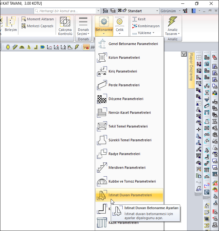

İstinat Duvarı Parametreleri Diyaloğunun Yeri
Ribbon menü Analiz ve Tasarım sekmesi Tasarım Parametreleri başlığı altından İstinat Duvarı Parametreleri komutuna tıklayarak İstinat Duvarı Parametreleri diyaloğuna ulaşabilirsiniz.

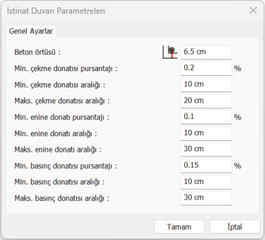

Betonarme tasarımda ve donatı yerleştirilmesi aşamasında hangi kriterlere uyulacağı parametreler ile belirlenir.
( % ) işareti olan parametreler donatı oranının yüzdelik ifadesi anlamına gelir. Betonarme elemanın enkesit alanının donatı alanına oranının yüzdelik ifade ile belirtilmiş halidir.
Örneğin minimum pursantaj parametresine bir “1” yazıldığında donatı yüzdesi %1 olarak dikkate alınır. 0.01 donatı oranının yüzdelik karşılığı %1 olduğundan bu parametreye “1” yazılması uygundur.
Özellikler
Beton örtüsü
Donatının ağırlık merkezinden betonun dış yüzüne olan mesafesidir.
Min. çekme donatısı pursantajı
Çekme bölgesinde kullanılacak donatının minimum değerini belirleyen donatı yüzdesidir. Girilen değer kesit alanı ile çarpılır ve donatı seçimi çıkan sonuçtan az olmayacak şekilde yapılır.
Min. çekme donatısı aralığı
Çekme bölgesinde, iki donatı çubuğu arasında olabilecek en küçük mesafe değerini veriniz. Donatı seçiminde bu değer dikkate alınır.
Maks. çekme donatısı aralığı
Çekme bölgesinde, iki donatı çubuğu arasında olabilecek en büyük mesafe değerini veriniz. Donatı seçiminde bu değer dikkate alınır.
Min. enine donatı pursantajı
Yatay donatılarda kullanılacak enine donatının, minimum değerini belirleyen donatı yüzdesidir. Girilen değer kesit alanı ile çarpılır ve donatı seçimi çıkan sonuçtan az olmayacak şekilde yapılır.
Min. enine donatı aralığı
Yatay donatılarda kullanılmak üzere,  iki donatı çubuğu arasında olabilecek en küçük mesafe değerini verin. Donatı seçiminde bu değer dikkate alınır.
Maks. enine donatı aralığı
Yatay donatılarda kullanılmak üzere,  iki donatı çubuğu arasında olabilecek en büyük mesafe değerini verin. Donatı seçiminde bu değer dikkate alınır.
Min. basınç donatısı pursantajı
Basınç bölgesinde kullanılacak donatının minimum değerini belirleyen donatı yüzdesidir. Girilen değer kesit alanı ile çarpılır ve donatı seçimi çıkan sonuçtan az olmayacak şekilde yapılır.
Min. basınç donatısı aralığı
Basınç bölgesinde, iki donatı çubuğu arasında olabilecek en küçük mesafe değerini veriniz. Donatı seçiminde bu değer dikkate alınır.
Maks. basınç donatısı aralığı
Basınç bölgesinde, iki donatı çubuğu arasında olabilecek en büyük mesafe değerini veriniz. Donatı seçiminde bu değer dikkate alınır.
