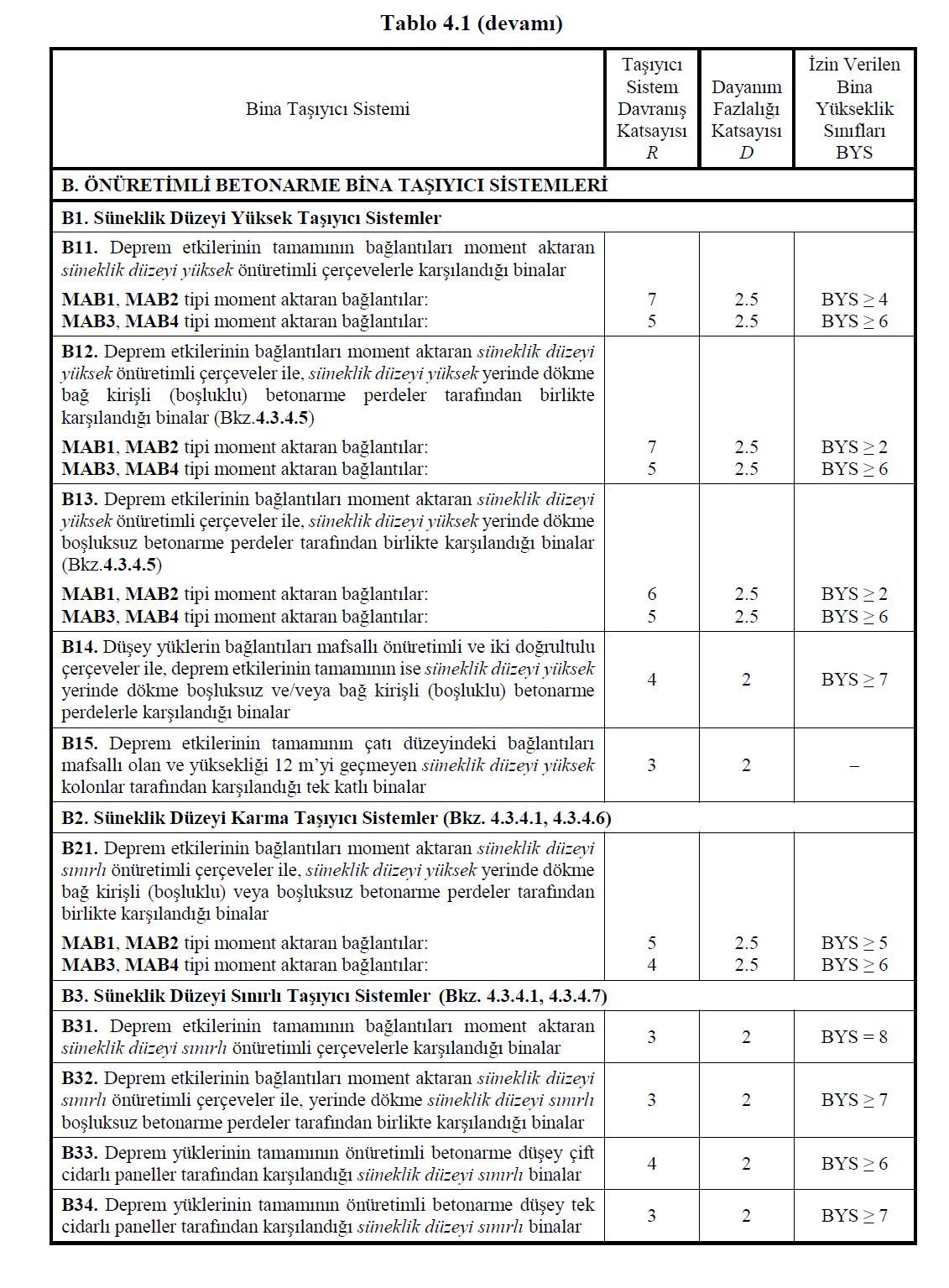

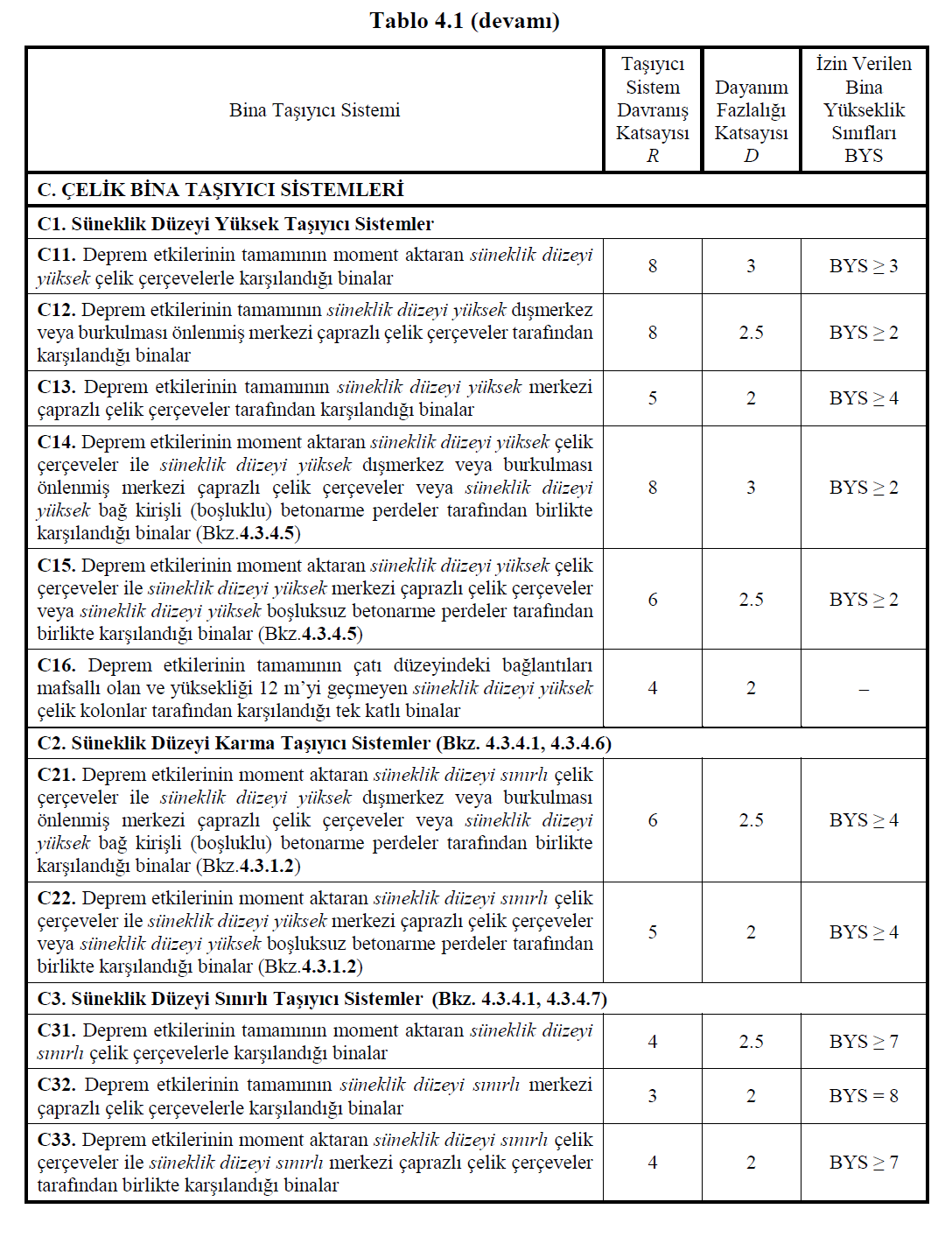

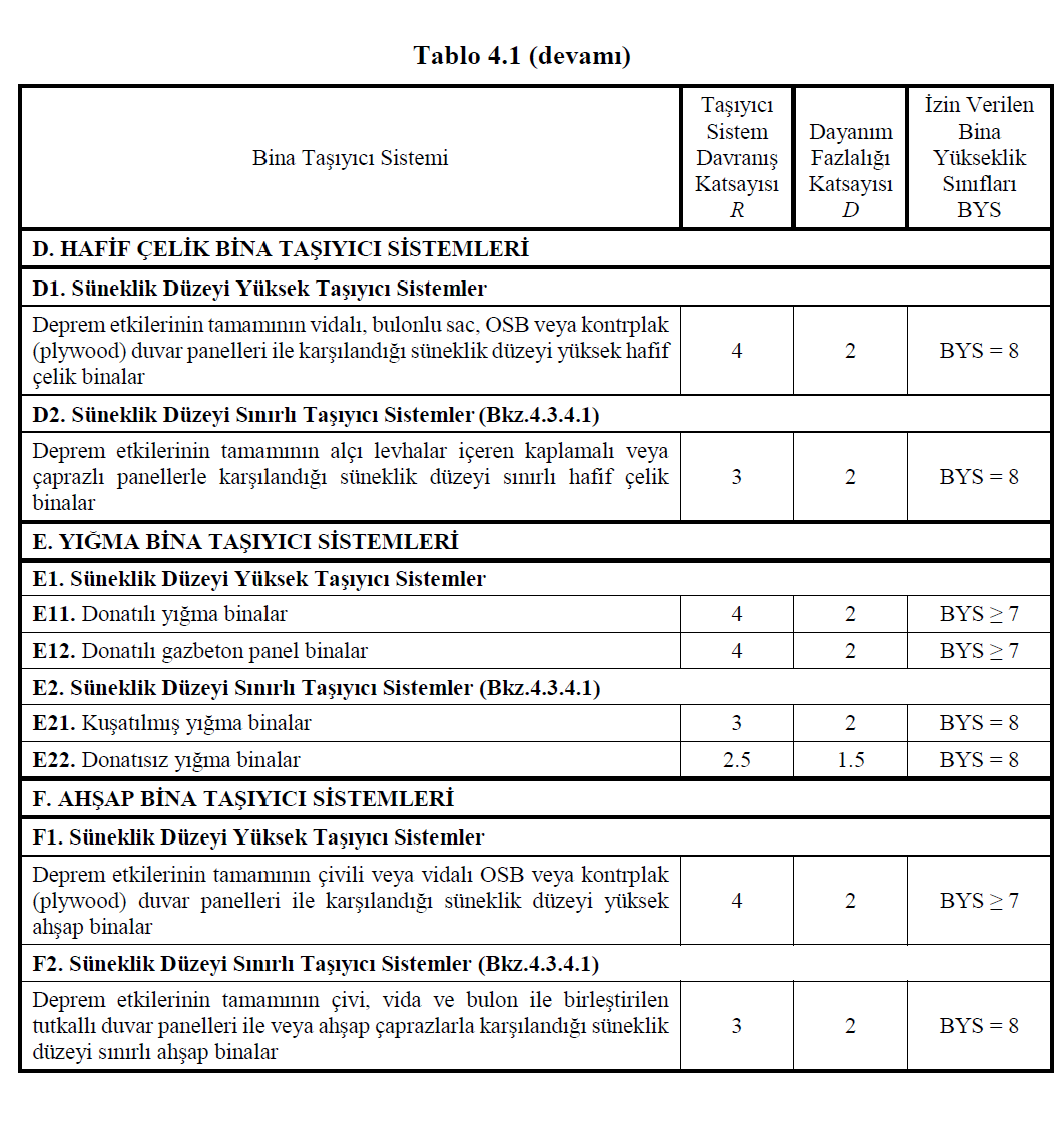

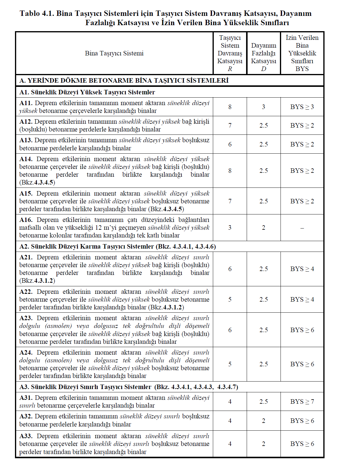

4.3.2. Taşıyıcı Sistem Türüne Göre R ve D Katsayıları
4.3.2.1 – Yerinde dökme ve önüretimli betonarme, çelik, hafif çelik, yığma, ahşap bina taşıyıcı sistemleri ve 4.3.3 ’te tanımlanan çeşitli süneklik düzeyleri için EK 4A ’da tanımlanan Taşıyıcı Sistem Davranış Katsayısı R ve Dayanım Fazlalığı Katsayısı D Tablo 4.1 ’de verilmiştir.
4.3.2.2 – Kompozit kolonlu sistemlerde, çelik taşıyıcı sistemler için verilen R ve D katsayıları kullanılacaktır.
4.3.2.3 – 3.3.1’de verilen tanıma göre, dıştan rijit perdelerle çevrelenen bodrumların bulunduğu binalarda, bodrum katlarının bulunduğu alt bölümde (R/I) = 2.5 ve D = 1.5 alınacaktır.
4.3.2.4 – DTS = 1, 1a, 2, 2a olan betonarme perdeli ve/veya çelik çaprazlı çerçeveli binalarda, herhangi bir doğrultuda aşağıda (a) ve (b) ’de tanımlanan iki koşuldan birinin sağlanamaması durumunda, o doğrultuda Taşıyıcı Sistem Davranış Katsayısı R yerine (4/5)R gözönüne alınacaktır. Dayanım Fazlalığı Katsayısı D ’de herhangi bir değişiklik yapılmayacaktır. 4.5.4.5 ’de verilen koşulu sağlayan bağ kirişli perde sistemi, tek bir perde olarak olarak gözönüne alınacaktır.
(a) Taşıyıcı sistemde tek bir perdenin veya çelik çaprazlı çerçevenin aldığı taban devrilme momenti MDEV , o doğrultuda binanın tümü için deprem yüklerinden meydana gelen toplam taban devrilme momenti Mo ’ın 1/3’ünden fazla olmayacaktır.
(b) Binanın her bir kenar aksında yer alan perde/perdelerin veya çelik çaprazlı çerçeve/çerçevelerin aldığı taban devrilme momenti MDEV veya MDEV ’lerin toplamı, o doğrultuda binanın tümü için deprem yüklerinden meydana gelen toplam taban devrilme momenti Mo ’ın 1/6’sından az olmayacaktır.
