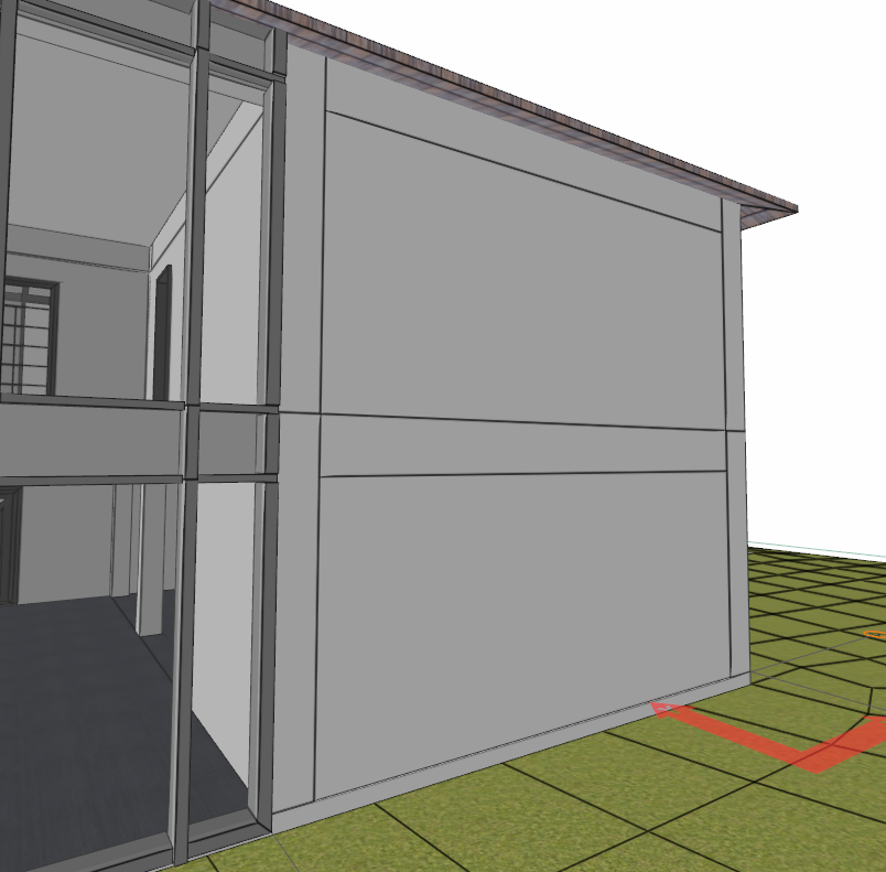

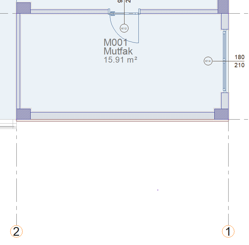

Dış cephe kaplaması öncesi

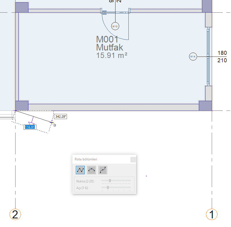

Dış cephe kaplamasının birinci noktasının oluşturulması

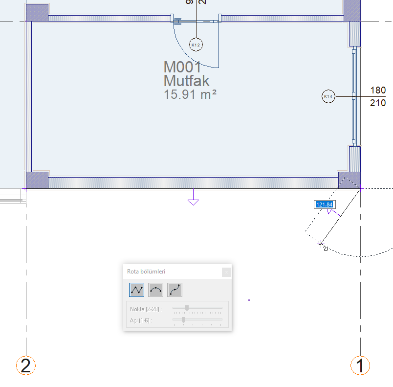

Dış cephe kaplamasının ikinci noktasının oluşturulması

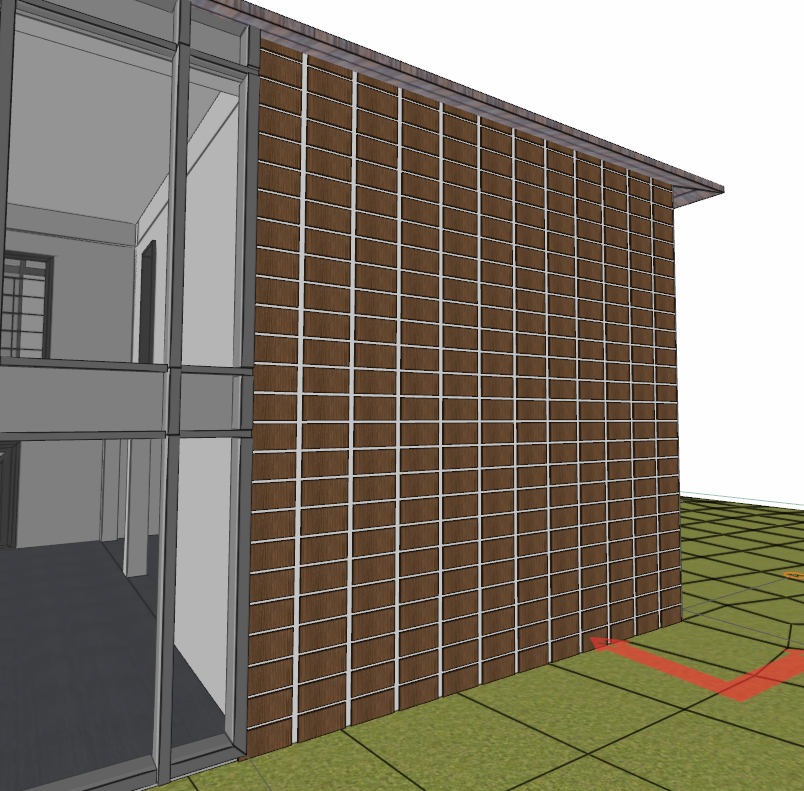

Farenin sağ tuşuna tıklayarak dış cephe kaplamasının tamamlanması
