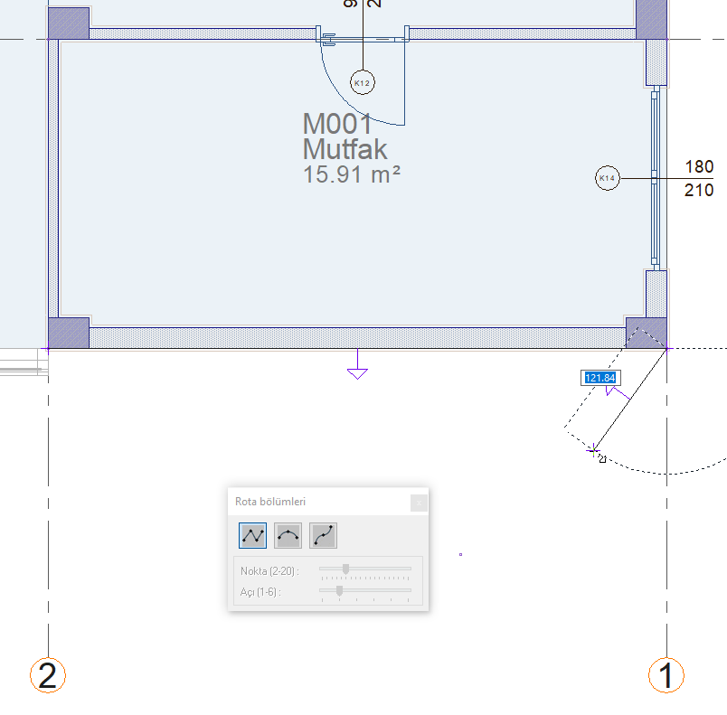

  • Çizim alanında dış cephe elemanının 1. noktasını farenin sol tuşu ile tıklayarak belirleyin.
  • Dış cephe kaplaması elemanının bir yönü dış cephe, diğer yönü iç cephedir. Bu aşamada toolbardan Ters Çevir ikonunu tıklarsanız ya da klavyeden boşluk tuşuna basarsanız, elemanın dış yönünü içe, iç yönünü dışa çevirirsiniz. Çizerken, çizim hattı üzerinde var olan ok yönü, elemanın dış cephesini göstermektedir.

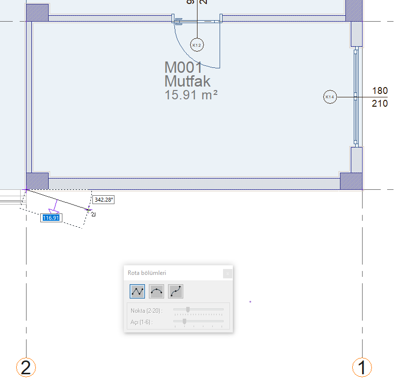

  • Çizim alanında elemanın 2. noktasını farenin sol tuşu ile belirtin.
  • Aynı şekilde, 3. ve 4. noktaları da verebilirsiniz. Bu durumda elemanları sürekli formda çizmeye devam ettirmiş olursunuz.

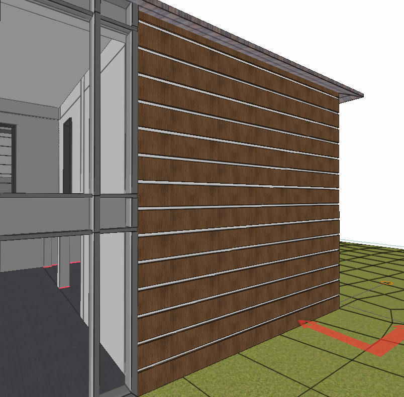

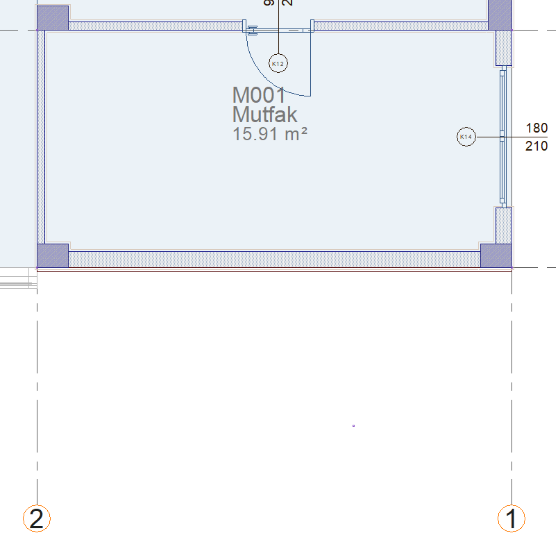

  • Farenin sağ tuşuna basarak komutu sonlandırınca dış cephe kaplaması oluşacaktır.

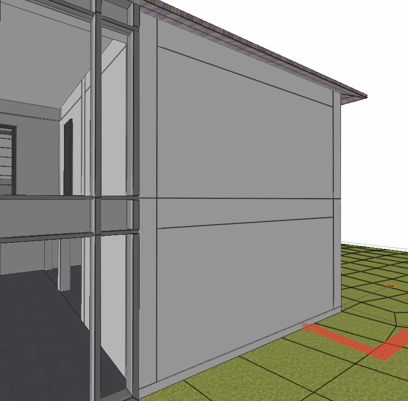

İşlem adımı
Dış cephe kaplaması öncesi

Farenin sağ tuşuna tıklayarak dış cephe kaplamasının tamamlanması
