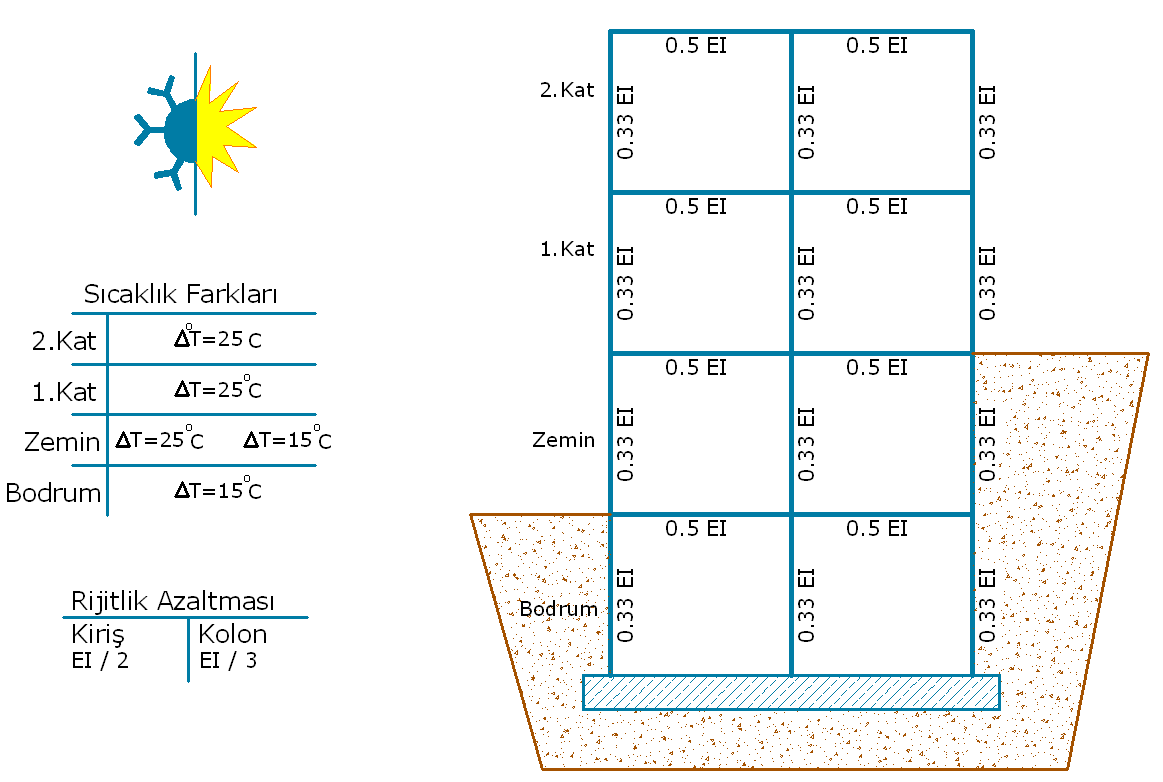

ideCAD Statik de aynı model üzerinden farklı bir sıcaklık yükleme kombinasyonunda sonuçlar incelenmiştir.

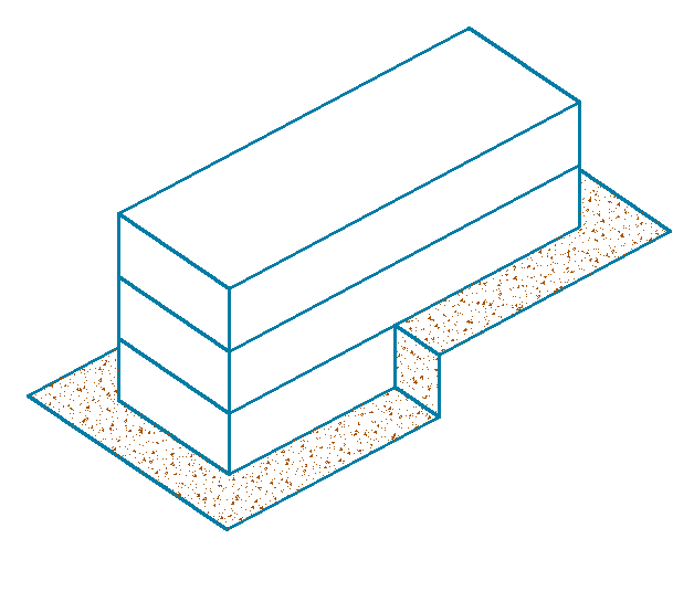

Binanın doğrudan güneşle temas etmeyen bodrum kısmında sıcaklık farkının 15°C, zemin katta ise
kot farkından dolayı kapalı kısmın 15°C diğer açık kısmın 25°C olduğunu düşünelim.
ideCAD de kat kat sıcaklık yükü tanımlanacak, zemin katta ise elemanların bir kısmına eleman bazında sıcaklık
yükü atanarak çözüm yapılacaktır.

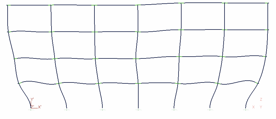

  • Önceki çözümden farklı olarak yapıda katlar arasında sıcaklık yükü farkı olduğundan diğer katlarda sıcaklık etkisi görülmektedir. Simetrik yükleme yapılmadığından örnekte verilen sıcaklık yüklemesini temsil edecek şekilde oluşmuştur.
T yüklemesi altında yapı deformasyonu

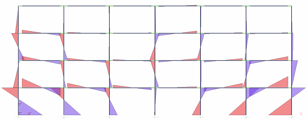

T yüklemesi altında M33 moment diyagramları

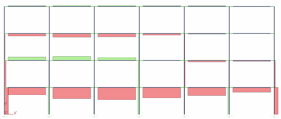

T yüklemesi altında N eksenel kuvvet diyagramları
