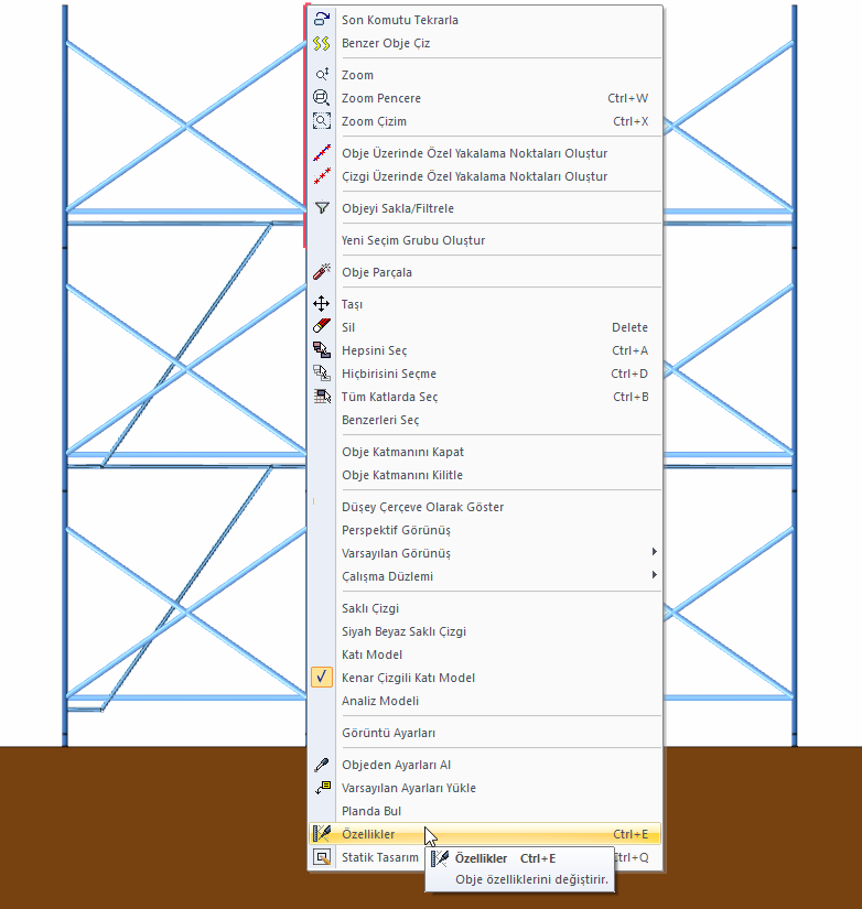

Kiriş yerlerini değiştirmek istediğiniz iskeleyi seçin ve farenin sağ tuşuna tıklayın. Açılan sağ tuş menüden Özellikler satırını tıklayın.
İskelenizin üzerine farenin sol tuşu ile çift tıklayarak da iskele ayarları diyaloğuna ulaşabilirsiniz.

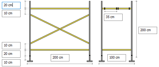

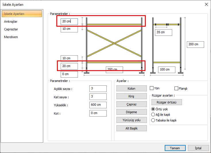

  • İskele ayarları diyaloğuna girin.
  • Üst kirişi kutusuna kirişin üst başlığa olan mesafe değerini girin.
  • Alt kiriş kutusuna kirişin alt başlığa olan mesafe değerini girin.
  • Girdiğiniz değere göre alt ve üst kirişlerin yeri değişecektir.

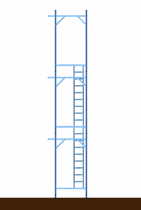

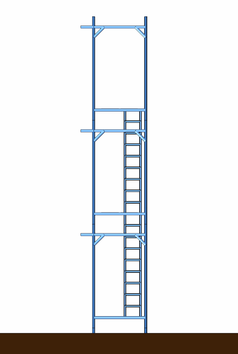

Alt ve üst kiriş yerini değiştirmeden önce iskele görünümü

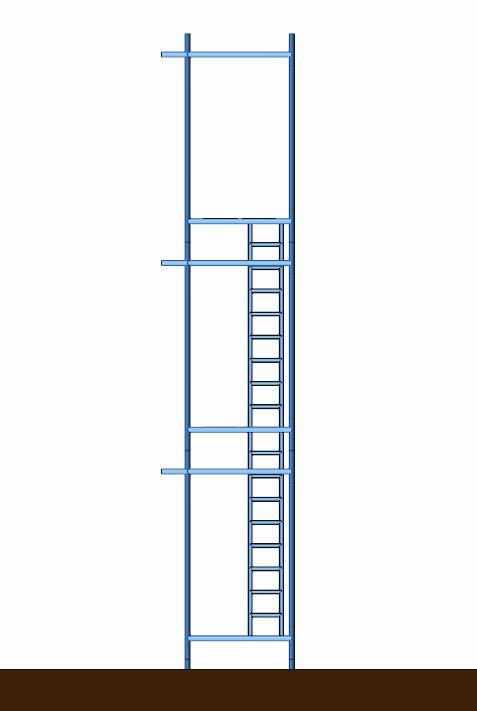

Alt kiriş yerini 35 cm olarak değiştirdikten sonra iskele görünümü

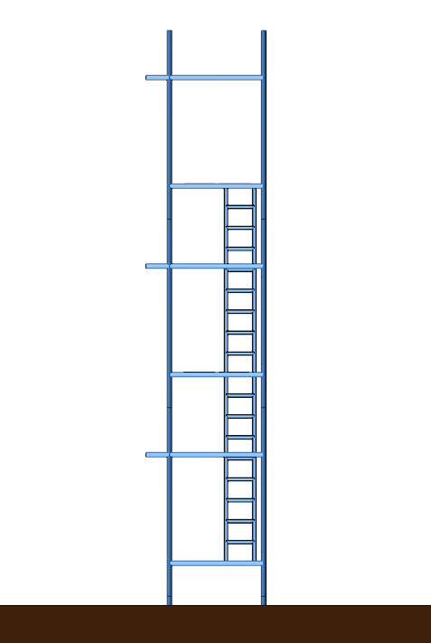

Üst kiriş yerini 50 cm olarak değiştirdikten sonra iskele görünümü

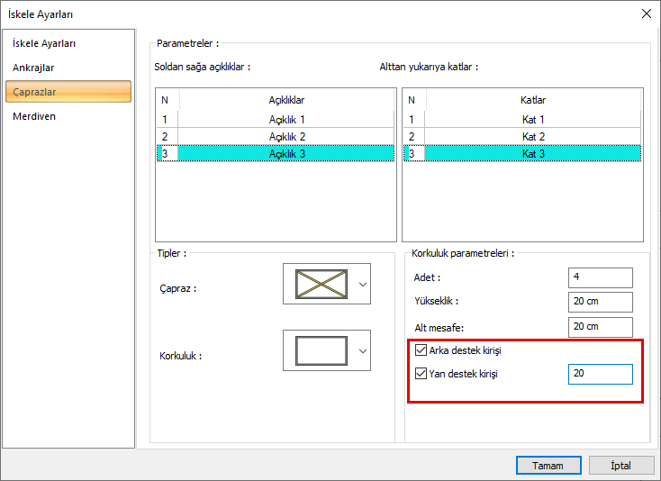

Arka ve Yan Destek Kirişleri
İskele ayarları çaprazlar sekmesinde arka ve yan destek kirişlerini aktif hale getirerek iskelenize tanımlayabilirsiniz.
Arka destek kirişleri çaprazlarınızın ucuna yerleştirilecektir. Yan destek kirişleriz için istediğiniz mesafeyi girerek yerini belirleyebilirsiniz.

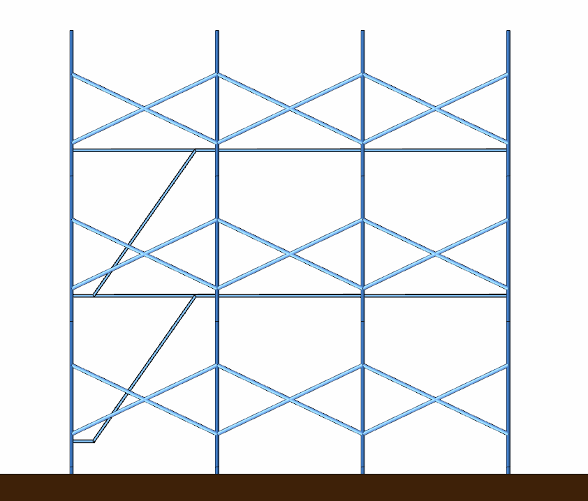

Arka ve yan destek kirişi aktif edilmeden önce iskele görünümü

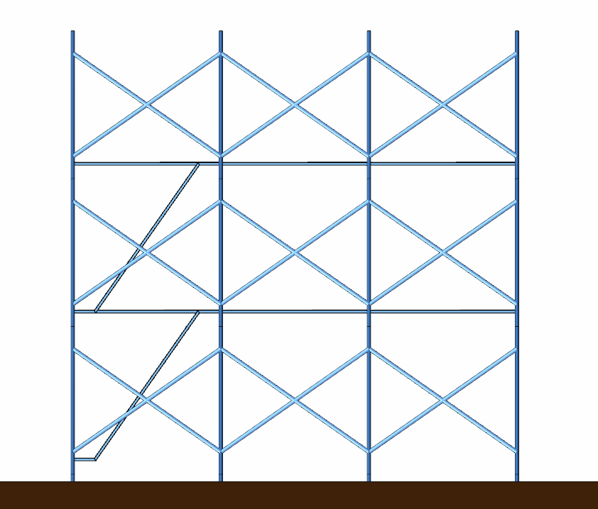

Arka destek kirişi aktif edildikten sonra iskele görünümü

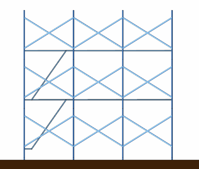

Yan destek kirişi (mesafe değeri 20 cm) aktif edildikten sonra iskele görünümü

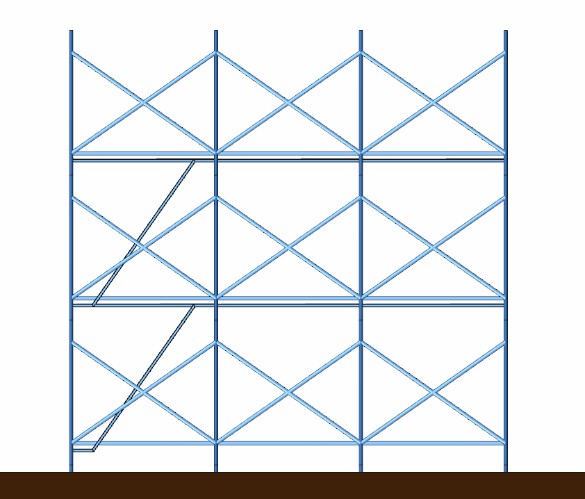

Yan destek kirişi mesafe değeri 35 cm olarak belirlendikten sonra iskele görünümü
