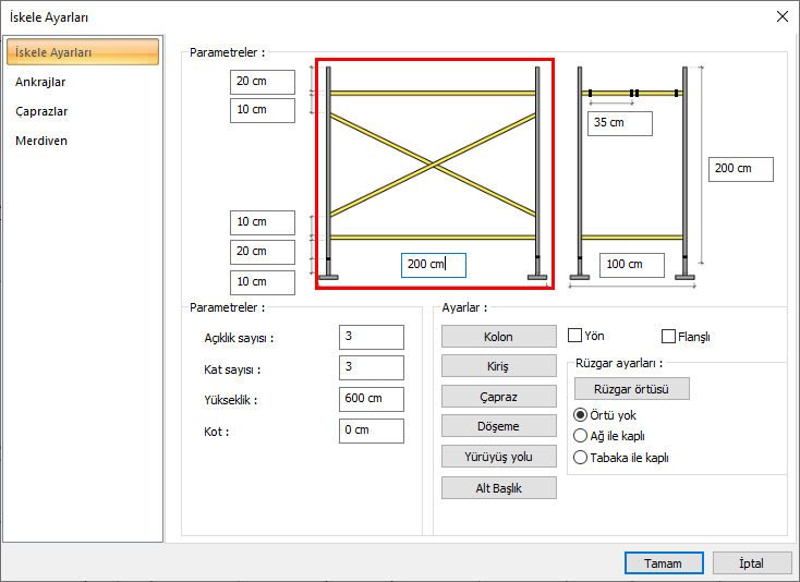

Açıklık uzunluk ayarı ile iskele açıklık uzunluğu belirlenir. Açıklık uzunluk ayarına, iskele ayarları diyaloğu iskele ayarları sekmesinden ulaşılır.
Açıklık Uzunluğu Ayarının Yeri

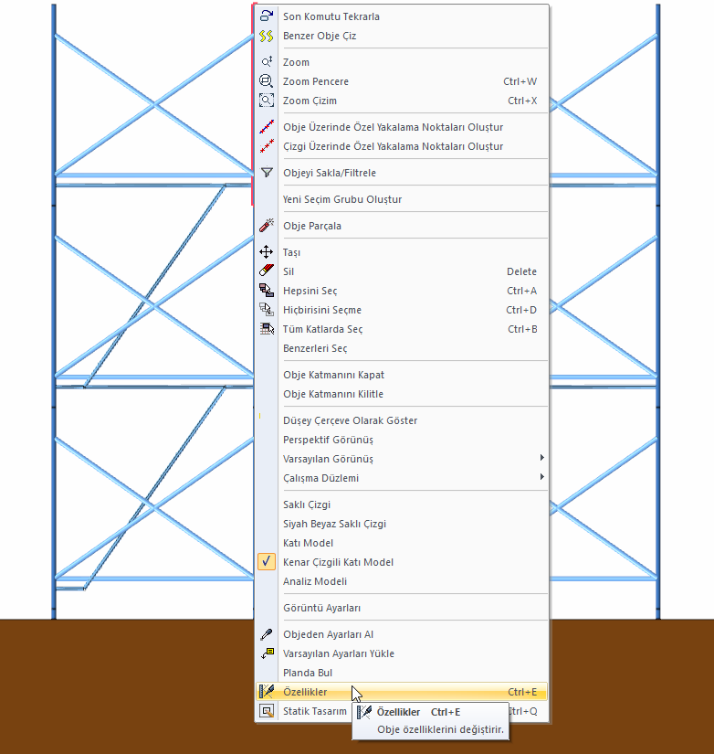

Açıklık uzunluğunu değiştirmek istediğiniz iskeleyi seçin ve farenin sağ tuşuna tıklayın. Açılan sağ tuş menüden Özellikler satırını tıklayın.
  • İskele ayarları diyaloğuna girin.
  • Açıklık uzunluğu kutusuna yeni uzunluk değerini girin.
  • Girdiğiniz değere göre açıklık uzunluğunuz değişecektir.

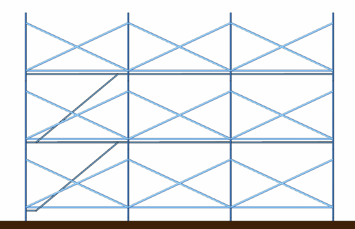

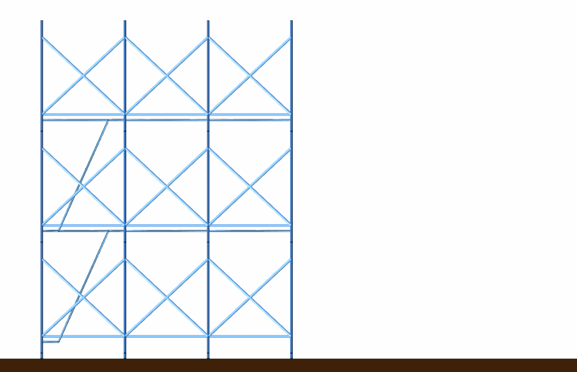

Açıklık uzunluğunu değiştirmeden önce iskele görünümü

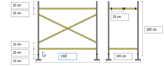

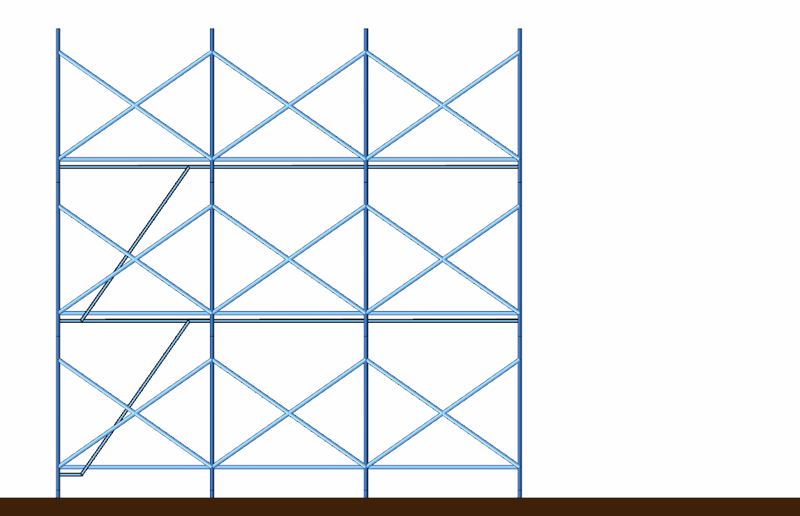

Açıklık uzunluğunu 150 olarak değiştirdikten sonra iskele görünümü

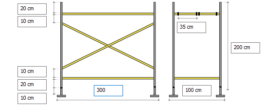

Açıklık uzunluğunu 300 olarak değiştirdikten sonra iskele görünümü
