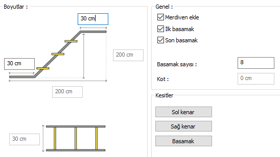

Merdiven ayarları ile iskele merdivenleri düzenlenir. Merdiven ayarlarına, iskele ayarları diyaloğu merdiven sekmesinden ulaşılır.
Merdiven Ayarlarının Yeri

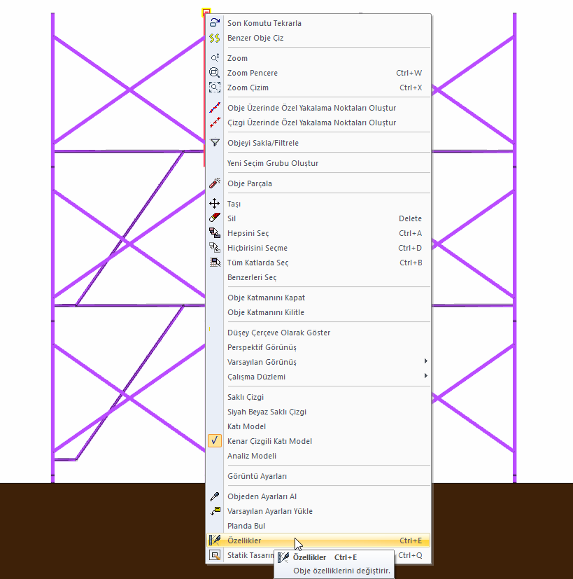

Merdiven ayarlarını değiştirmek istediğiniz iskeleyi seçin ve farenin sağ tuşuna tıklayın. Açılan sağ tuş menüden Özellikler satırını tıklayın.
İskelenizin üzerine farenin sol tuşu ile çift tıklayarak da iskele ayarları diyaloğuna ulaşabilirsiniz.

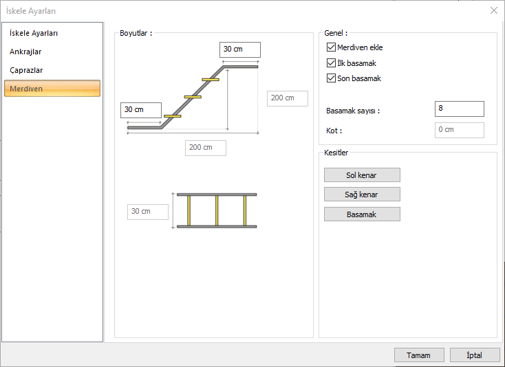

Merdiven Ayarları
Özellikler
Boyutlar
Açıklık uzunluk ve yükseklik değerleri, merdiven uzunluk ve yüksekliği olarak baz alındığından alt ve üst sahanlık uzunluklarını belirleyerek merdiven kolunuzun uzunluğunu ayarlayabilirsiniz.
Merdiven ekle
İşaretlenmesi halinde katlara merdiven eklenir.
İlk basamak
İşaretlenmesi halinde alt sahanlığa basamak eklenir.
Son basamak
İşaretlenmesi halinde üst sahanlığa basamak eklenir.
Basamak sayısı
Merdiven basamak sayısı belirlenir.
Kot
Merdiven kotu belirlenir
Kesitler
Merdiveni taşıyan kiriş ayarlarını açarak kesit seçimi yapılır.
  • İskele ayarları diyaloğuna girin.
  • Merdiven sekmesine girin.
  • Merdiven ayarlarını düzenleyin.
  • Tamam butonuna tıklayarak diyaloğu kapatın.
  • Yaptığınız değişikliklere göre iskeleniz değişecektir.

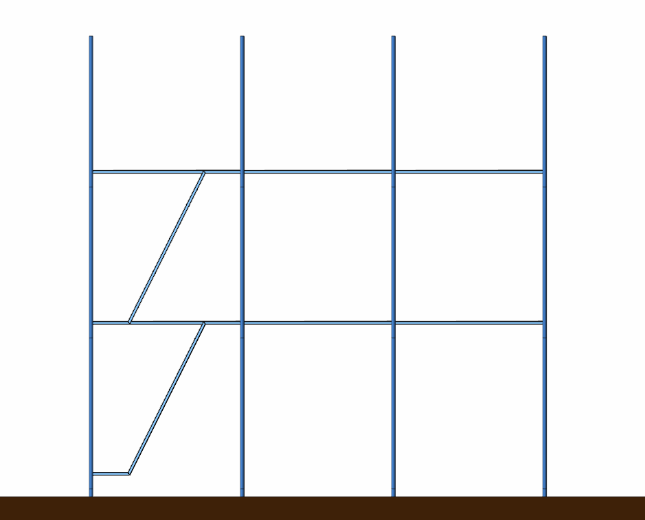

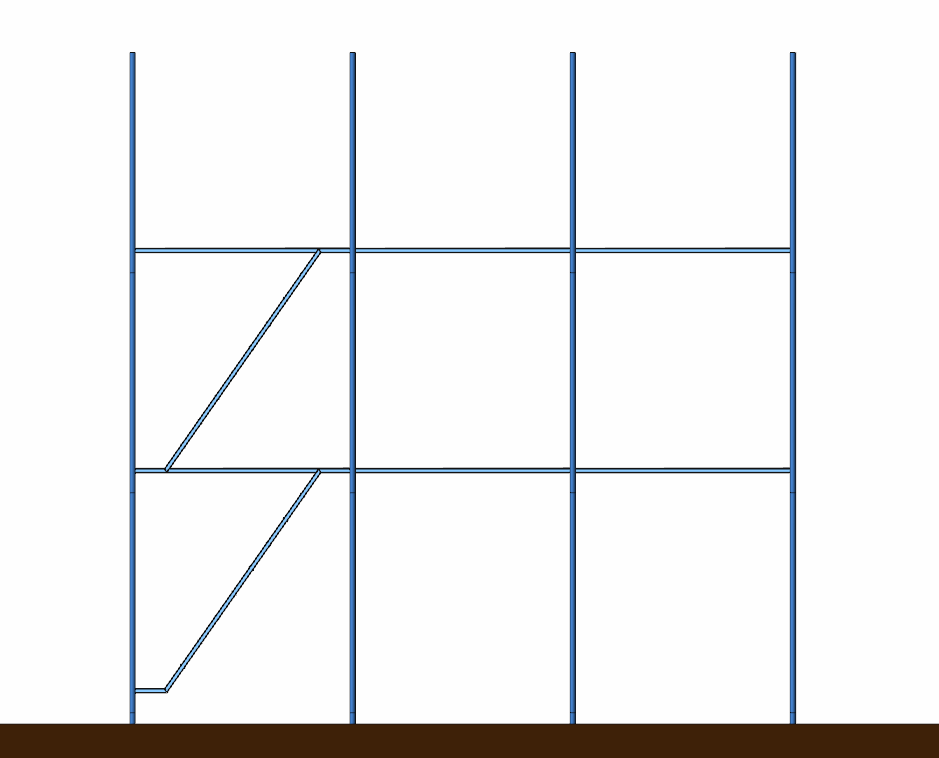

Merdiven ayarları değiştirilmeden önce iskele görünümü

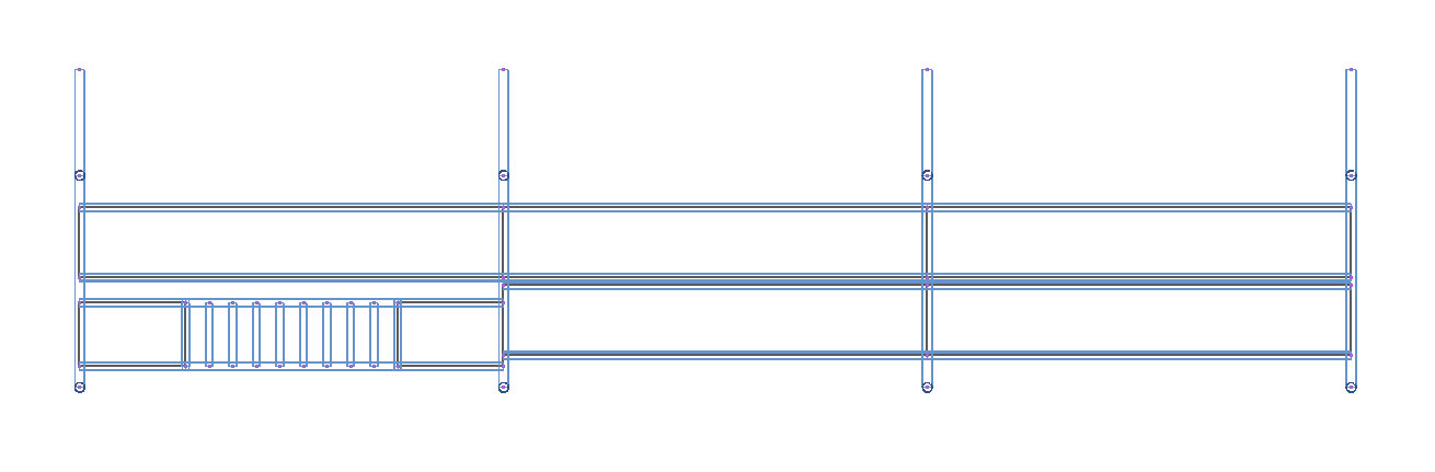

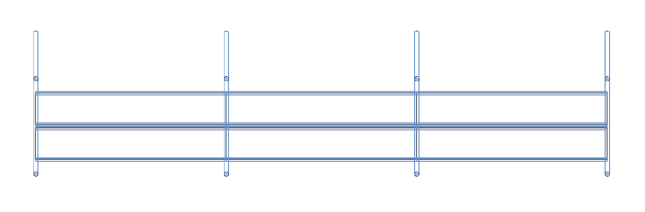

Sahanlık uzunlukları 50 cm olarak değiştirildikten sonra iskele görünümü

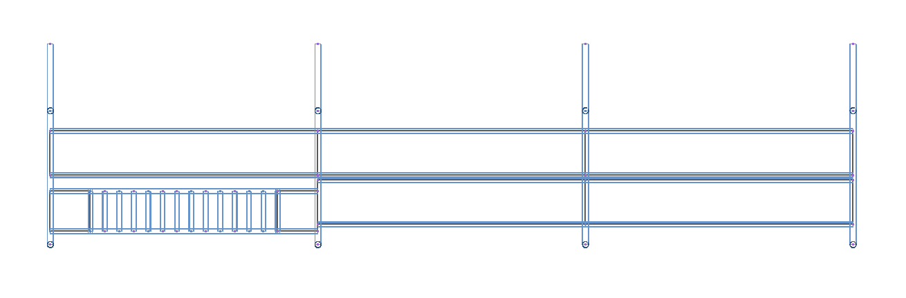

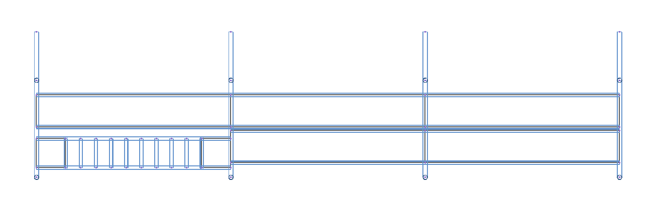

Basamak sayısı 12 yapıldıktan sonra iskele görünümü

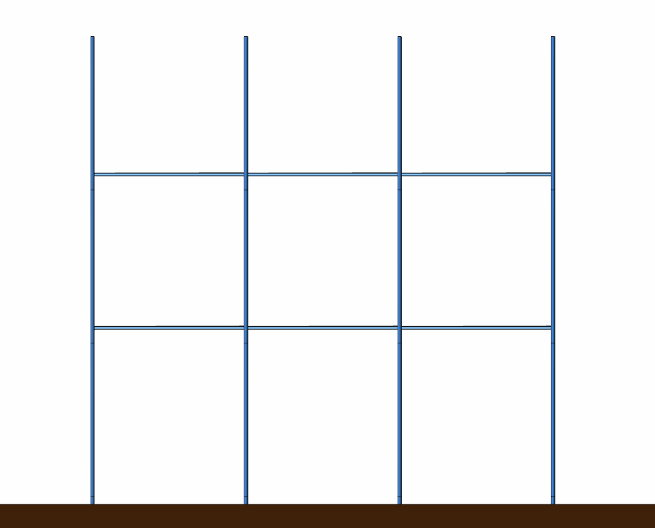

Merdiven ekle seçeneğinin işareti kaldırıldıktan sonra iskele görünümü
