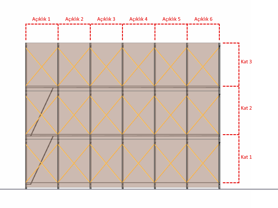

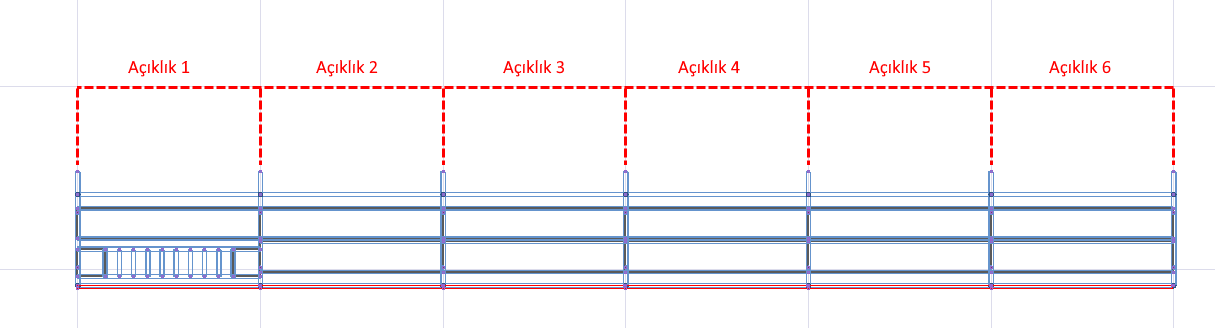

İskele makrosu açıklık ve kat olarak adlandırılan iki bölümden oluşur. Açıklıklar yatayda makroya eklenen parça, katlar ise düşeyde eklenen parçalar olarak düşünülebilir.
Açıklık ve Kat İlişkisi
Açıklıklar katların alt parçaları olarak düşünülmelidir. Açıklıklar birim olarak tasarlanır ve yan yana gelerek katları oluştururlar. Aynı makro içerisinde oluşturulan katlardaki açıklık sayıları aynıdır.

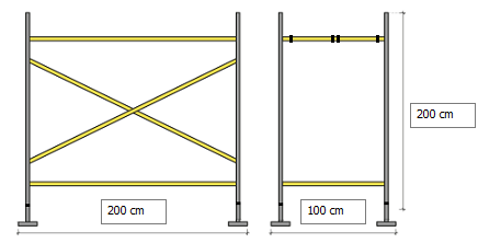

Açıklık boyutları varsayılan olarak 200 cm uzunluğunda, 200 cm yüksekliğinde ve 100 cm genişliğinde gelecektir.

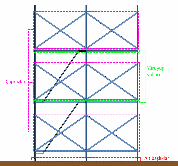

İskele Makrosu Elemanları

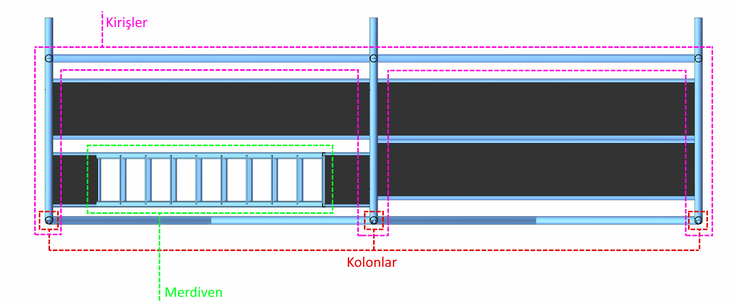

İskele makrosu içerisinde otomatik tanımlanan kolon, kiriş, çapraz, döşeme, yürüyüş yolu ve alt başlık elemanları bulunmaktadır. İskele ayarları diyaloğundan istenilen düzenlemeler yapılabilir.

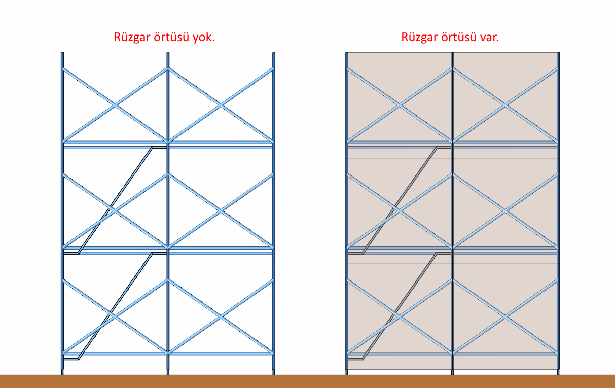

Rüzgar örtüsü tercihe bağlı olarak iskeleye eklenebilir ya da kaldırılabilir.

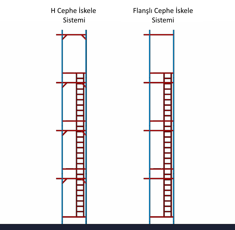

İskele Çeşitleri
İskele makrosuyla H ve flanşlı cephe iskele sistemleri oluşturabilirsiniz.
