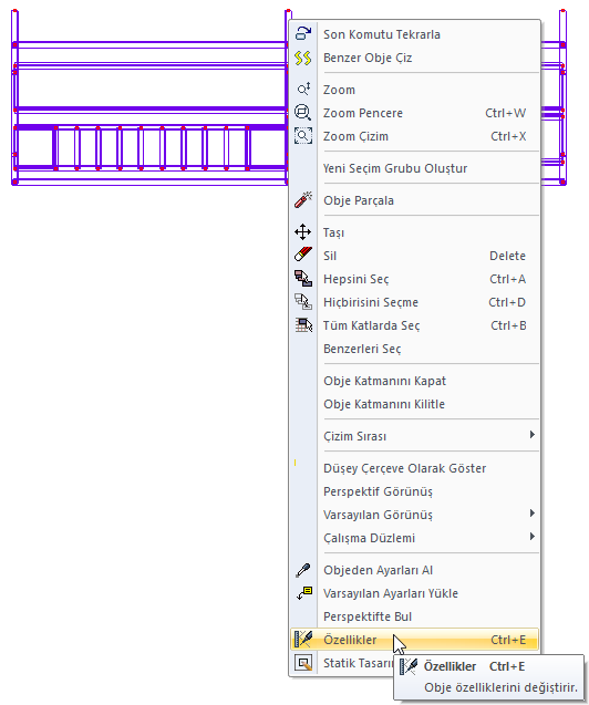

Ekleme/silme yapmak istediğiniz iskeleyi seçin ve farenin sağ tuşuna tıklayın. Açılan sağ tuş menüden Özellikler satırını tıklayın.
İskelenizin üzerine farenin sol tuşu ile çift tıklayarak da iskele ayarları diyaloğuna ulaşabilirsiniz.

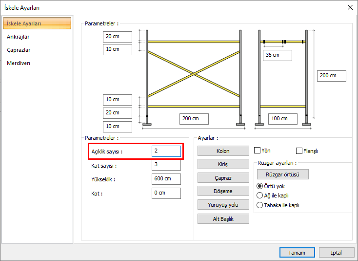

  • Ekleme yapacağınız iskeleyi seçin ve ayarlarına girin.
  • İskele ayarları sekmesinde açıklık sayısını arttırın. Örneğin iki olan açıklık sayısını dört yapın.
  • Tamam butonuna tıklayarak diyaloğu kapatın.

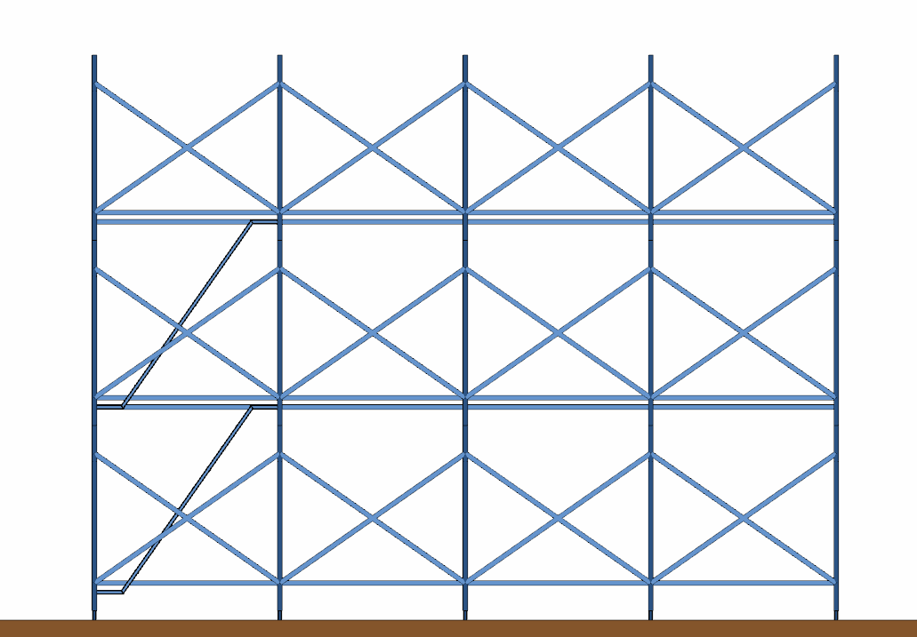

  • İskelenize açıklıklar eklenecektir.

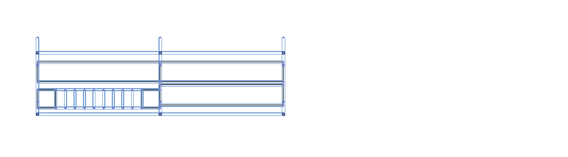

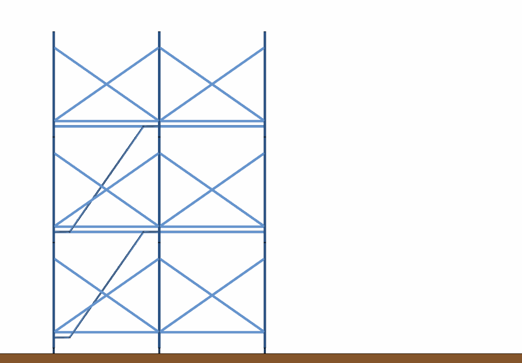

Açıklık sayısı arttırmadan önce

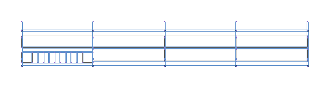

Açıklık sayısı arttırdıktan sonra
