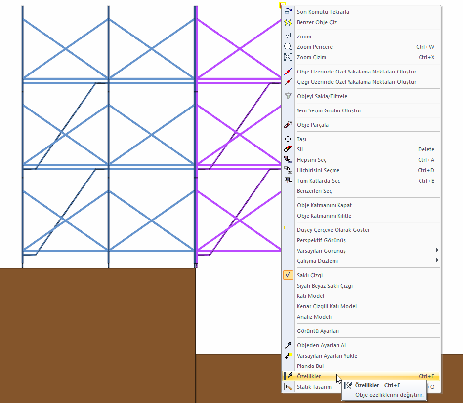

Ayarlarını düzenleyeceğiniz iskeleyi seçin ve farenin sağ tuşuna tıklayın. Açılan sağ tuş menüden Özellikler satırını tıklayın.
İskelenizin üzerine farenin sol tuşu ile çift tıklayarak da iskele ayarları diyaloğuna ulaşabilirsiniz.

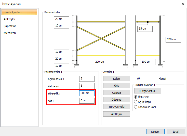

  • Yükseklik ve kot ayarlarını düzenleyeceğiniz iskeleyi seçin ve ayarlarına girin.
  • İskele ayarları sekmesinde yükseklik ve kot değerlerini düzenleyin.
  • Tamam butonuna tıklayarak diyaloğu kapatın.
  • İskelenizin kotu girdiğiniz değere göre değişecektir.
  • Girdiğiniz yeni yükseklik değerine göre kat sayısı otomatik değişecektir.

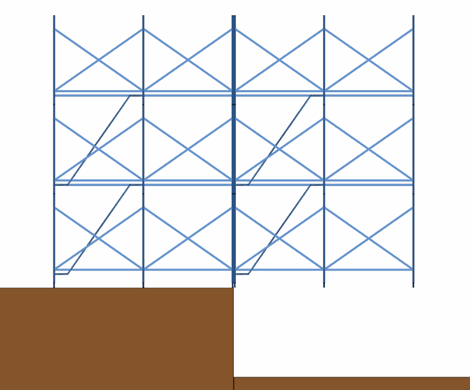

Kot değeri 0 cm ve yükseklik değeri 600 cm olduğunda iskele

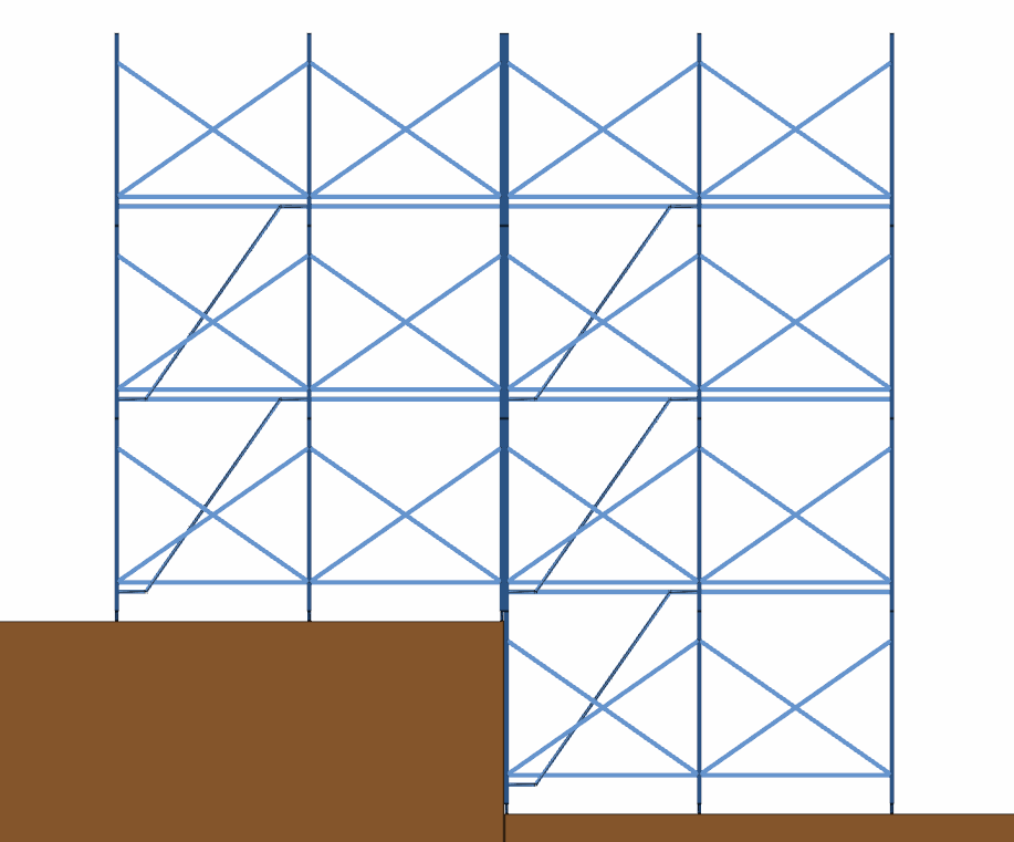

Kot değeri -200 cm ve yükseklik değeri 600 cm olduğunda iskele

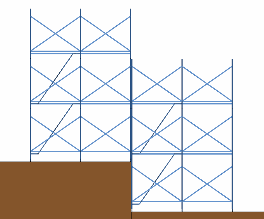

Kot değeri -200 cm ve yükseklik değeri 800 cm olduğunda iskele
