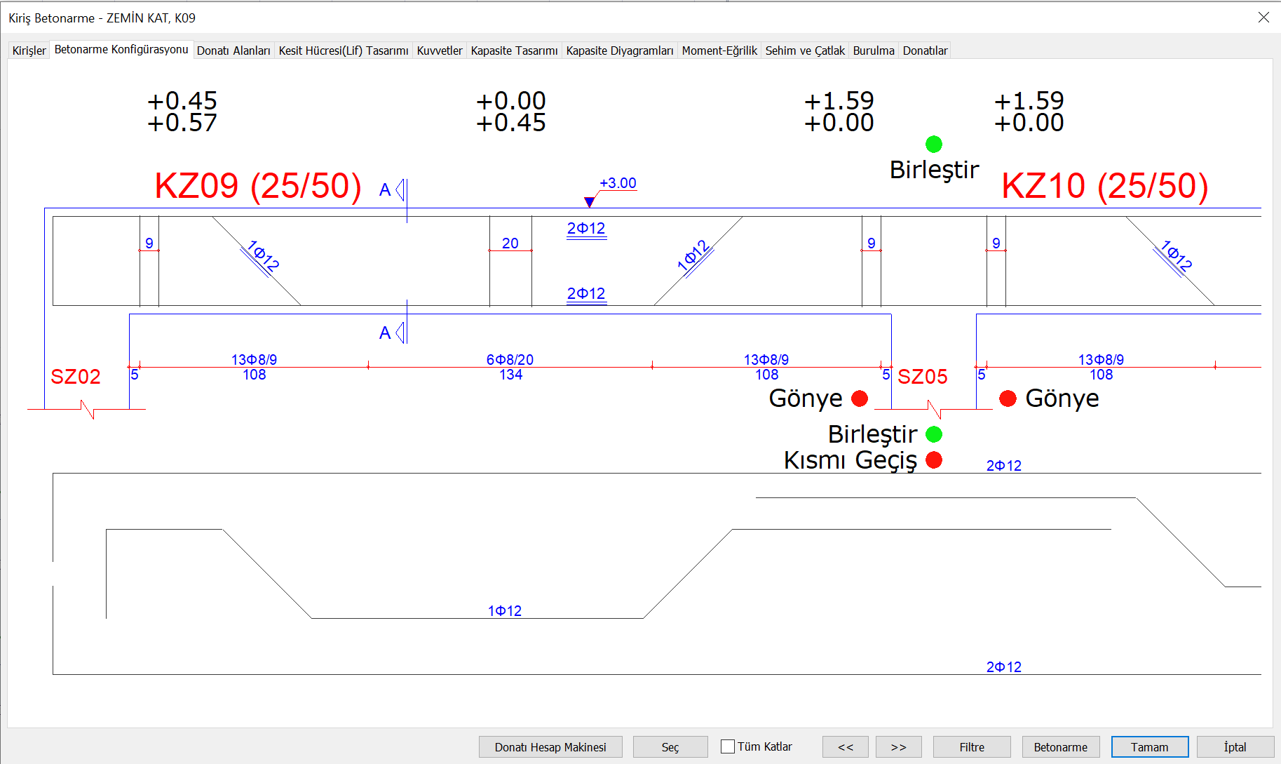

Aşağıdaki resimde örnek bir kirişte gösterilen donatı yerleşimi bulunmaktadır. Burada i ucu, j ucu ve açıklık bölgelerinde bindirme boyunu sağlamayan donatılar moment eğrilikte dikkate alınmamaktadır.

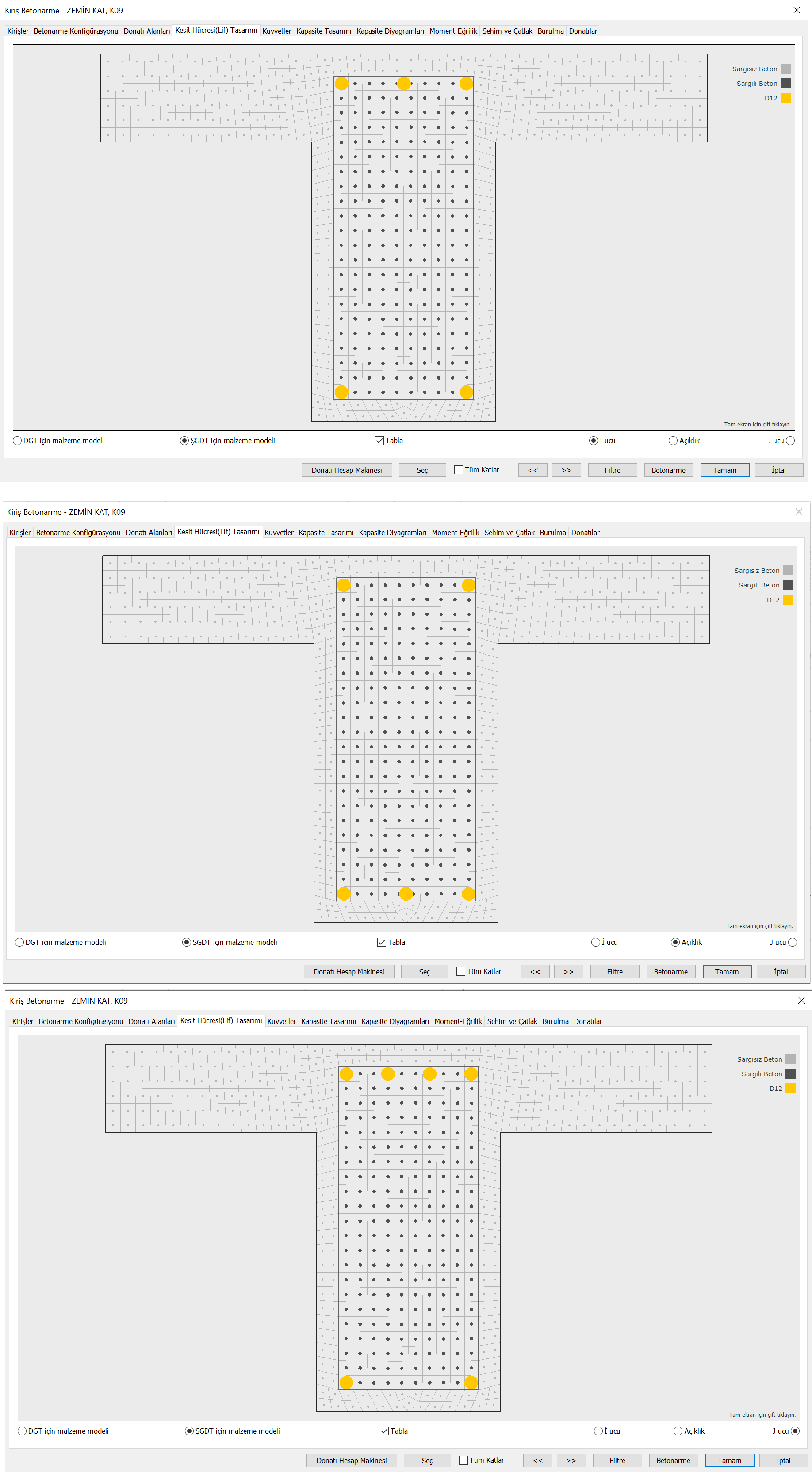

Aşağıdaki resimde donatı yerleşimi verilen kiriş için i ucu, açıklık ve j ucundaki moment eğrilik analizinde kullanılacak olan lif modelleri verilmiştir.

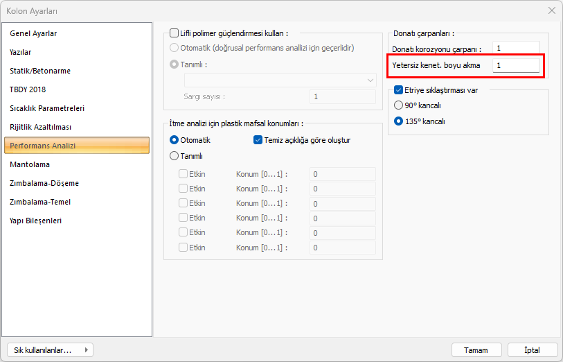

Mevcut yapının betonarme elemanlarında kenetlenme veya bindirme boyunda bir eksiklik var ise yetersiz kenetlenme boyu akma gerilmesi çarpanı ile donatı akma gerilmesi azaltılabilir. Bu bölüme yazılacak olan değer 1 veya birden küçük olmalıdır.
Örneğin mevcut malzeme dayanımı ve kapsamlı bilgi düzeyi için hesaplanan bir donatının akma gerilmesi fsy=420 MPa olarak gözönüne alınsın. Yetersiz kenetlenme boyu akma gerilmesi çarpanı 0.8 olarak hesaplanmış ise bu bölüme 0.8 yazılır ve artık söz konusu elemanın donatı akma gerilmesi fsy = 420*0.8 = 336 MPa olarak hesaplanır.
