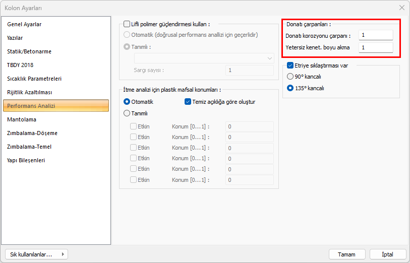

Donatı tespiti yapılan betonarme perde ve kolonlarda bulunan mevcut donatının minimum donatıya oranını ifade eden donatı gerçekleşme katsayısı belirlenmelidir. Perde ve kolon kapasitelerinin belirlenmesinde kullanılan bu katsayı 1’den büyük olamaz. Bu katsayı donatı tespiti yapılmayan diğer tüm perde ve kolonlara uygulanarak olası donatı miktarları belirlenecektir. Kirişler için yalnızca düşey tasarım yükleri altında gerekli olan donatı kullanılacaktır. Donatısında korozyon gözlenen elemanlar planda işaretlenecek ve bu durum eleman kapasite hesaplarında dikkate alınacaktır.
Sınırlı bilgi düzeyi için TBDY 15.2.4 'te açıklanmıştır.
Aşağıdaki resimde donatı korozyonu çarpanı ve yetersiz kenetlenme boyu akma gerilmesi çarpanı değerlerinin hangi bölümden tanımlandığı gösterilmiştir.
