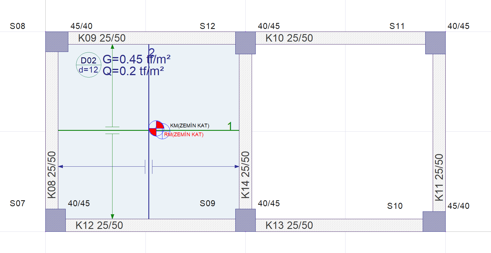

Plan düzlemi aşağıdaki gibi verilen bir betonarme sistem için kolon kiriş ve döşeme birleşim bölgelerinde tanımlanacak olan rijit bölgeler analiz modelinde gözönüne alınmaktadır. Rijit bölgelerin uzunlukları boyutlarına göre otomatik belirlenmektedir.
Yukarıdaki resimde S09 kolonu için gösterilen birleşim bölgesinin rijit uçları aşağıdaki gibi tanımlanmaktadır.

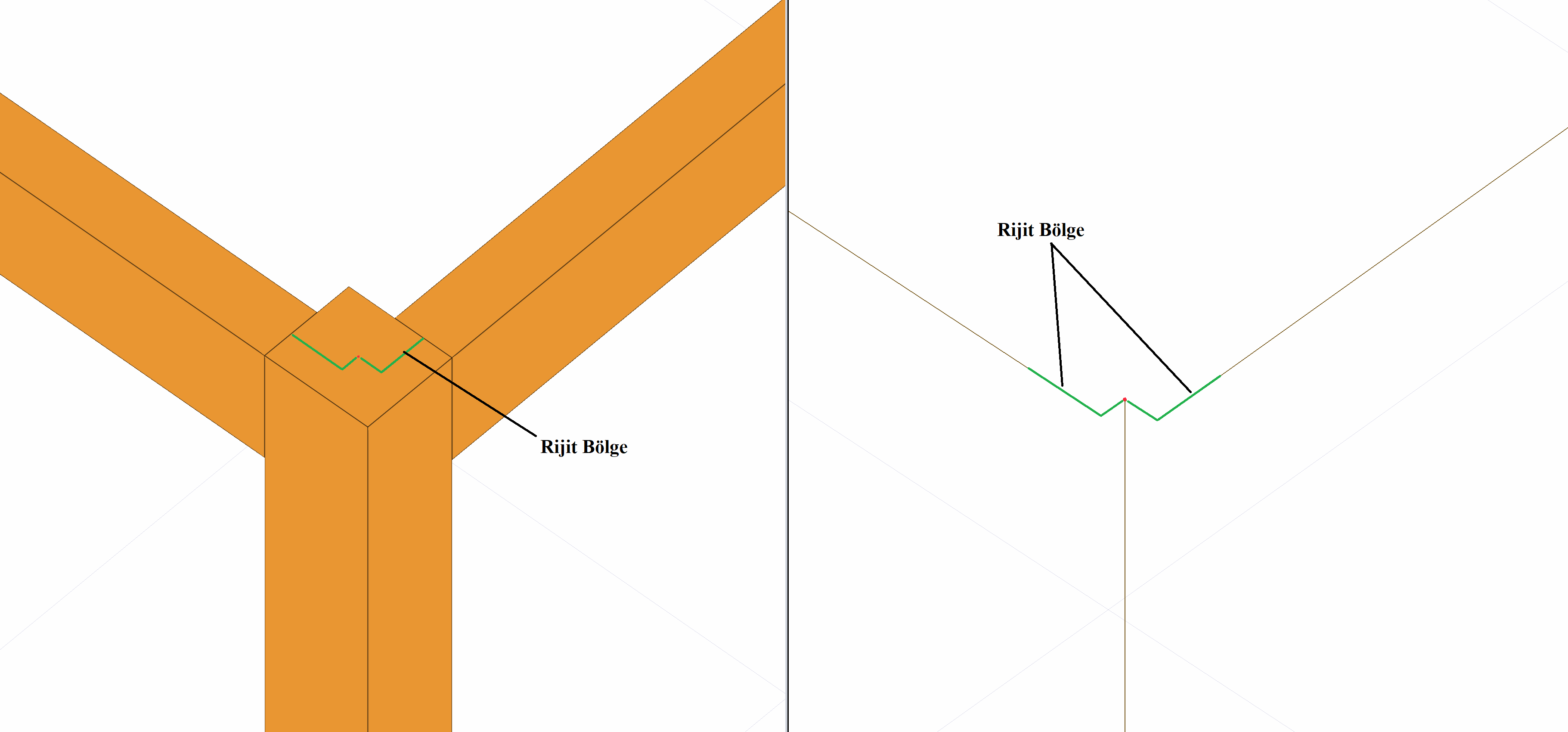

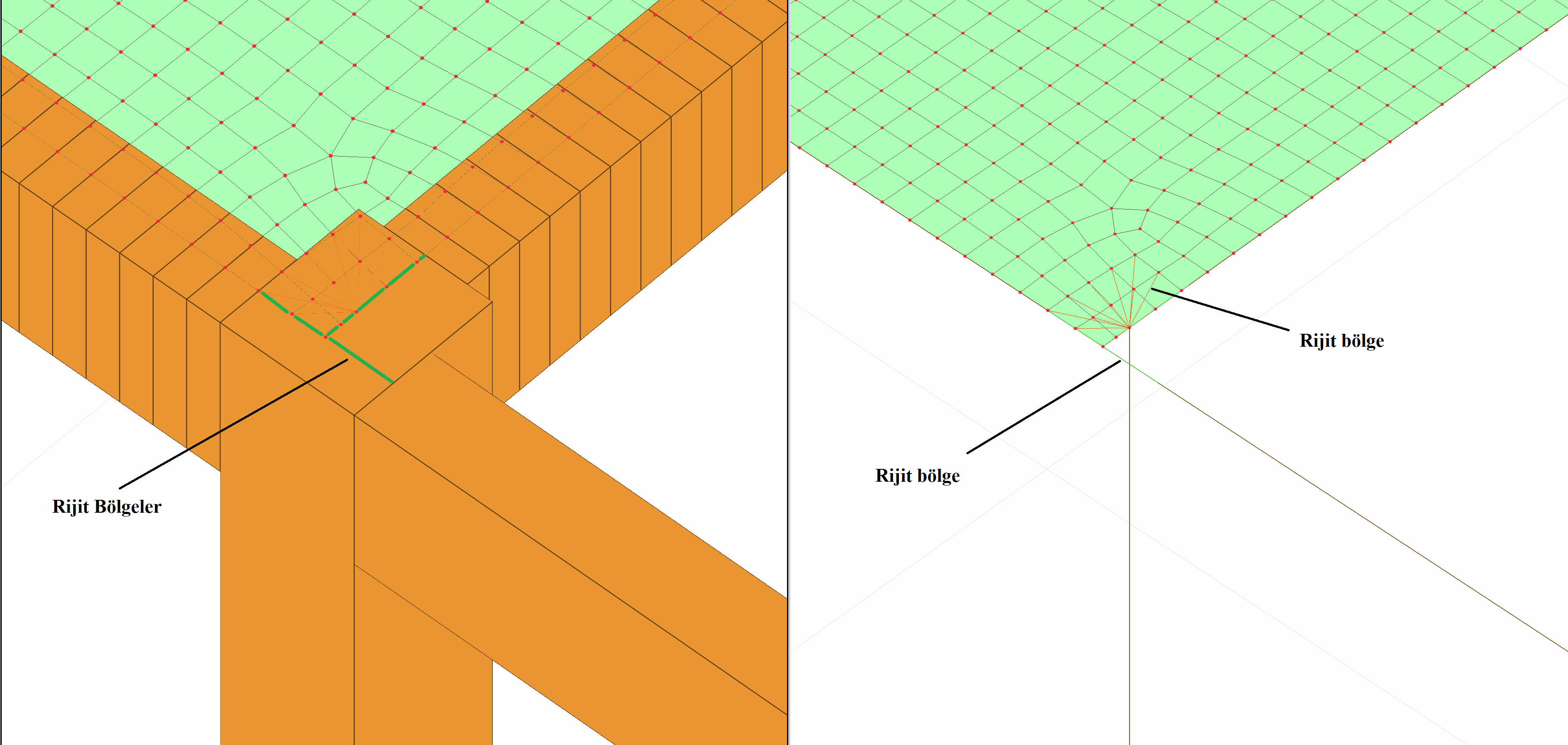

Resimde yeşil ile belirtilen bölgeler kolon-kiriş birleşimi sebebi ile tanımlanan rijit elemanlardır ve analiz modelinde görülebilir. Kırmızı bölgeler is döşeme-kolon-kiriş birleşim bölgesi sebebi ile tanımlanan rijit bölgelerdir. Döşemenin tanımlanmadığı yani kabuk sonlu eleman olmadığı durumda ise analiz modeli aşağıdaki gibi tanımlanmaktadır.
Birleşim bölgelerinde tanımlanan rijit elemanların tamamı en karmaşık sistemler dahil tüm sistemlerde otomatik olarak oluşturulur.
