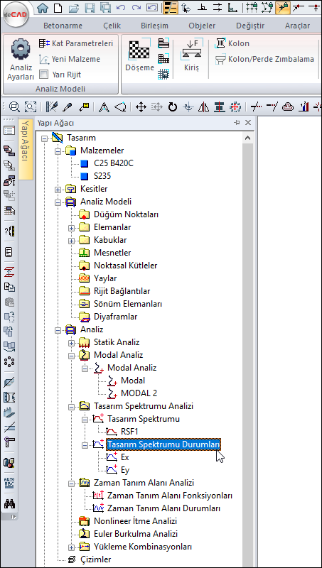

Tasarım spektrum durumları yapı ağacında Analiz klasörü altında gösterilir.

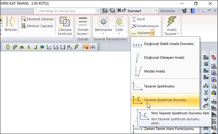

Tasarım Spektrumu Durumu Komutunun Yeri
Ribbon menü Analiz ve Tasarım sekmesi Tanımla başlığı altından ulaşabilirsiniz.

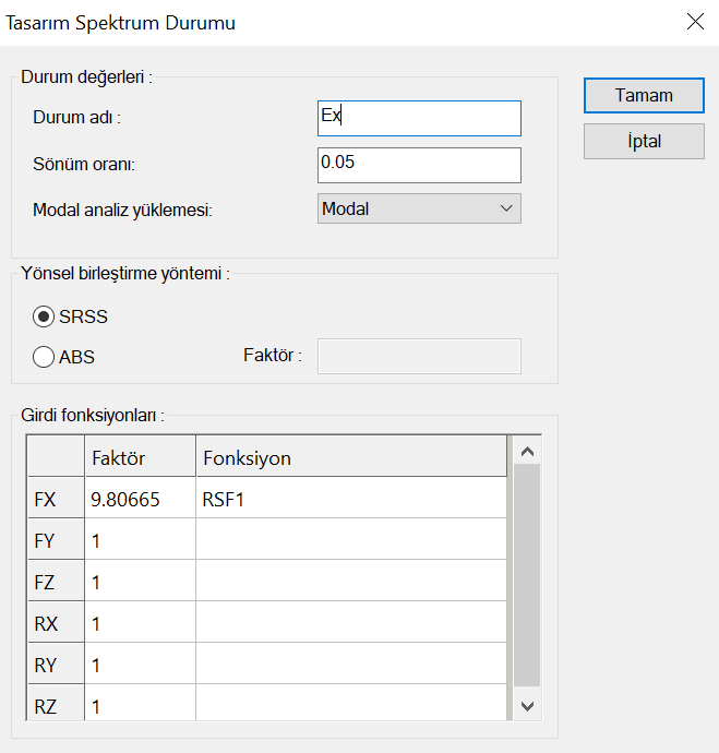

Tasarım Spektrum Durumu Diyaloğu
Özellikler
Durum adı
Deprem yönü ile uyumlu bir tanım verilir.
Sönüm oranı
Türk Deprem Yönetmeliğinde  elastik ivme spektrumu %5 sönüm oranı için tanımlanmıştır. 0.05 değeri uygundur.
Modal analiz yüklemesi
Davranış spektrum durumunun hangi modal durum için uygulanacağı seçilir.
Yönsel Birleştirme Yöntemi
Modal kombinasyon, her bir yer değiştirme, kuvvet veya gerilme değeri için hareket yönüne bağlı olarak tek bir değer üretir. Bu yönlere ait değerlerle tek bir sonuç üretmek amacıyla belirli yöntemler kullanılır ve birleştirilir. Yönsel birleştirme yöntemi için iki yöntemden birini seçebilirsiniz.
SRSS ( Square Root of the Sum of Squares) Yöntemi (Karelerin Toplamının Kare Kökü)
ABS (Absolute Sum) Yöntemi (Mutlak Değerlerin Toplamı)

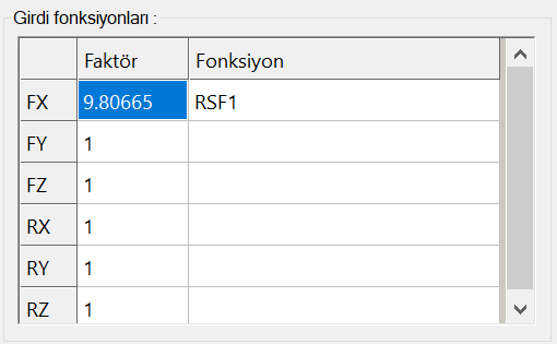

Girdi Fonksiyonları
Davranış spektrumun fonksiyonu ve ilgili yöndeki fonksiyon çarpanını belirleyin. ideCAD’in analiz sırasında belirlediği değerler TBDY 2018 yönetmeliğine uygun değerlerdir ve aksini belirtmek durumunda olmadığınız sürece bunları değiştirmenize gerek yoktur. Bu faktör yerçekimi ivmesi değeri kadar tanımlanmıştır. Deprem yükü azaltma katsayısı tasarım spektrumu kullanılırken gözönüne alınır.
