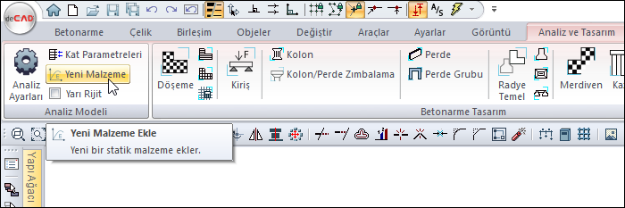

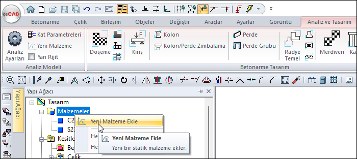

Beton ve donatı, ve çelik sınıflarında yeni malzeme tanımlamak için Yeni Malzeme veya Yeni Malzeme Ekle komutları kullanılır.
Ayrıca Yapı Ağacı altında Malzemeler satırından da tanımlanabilmektedir.
  • Yeni Malzeme komutuna tıklayın.

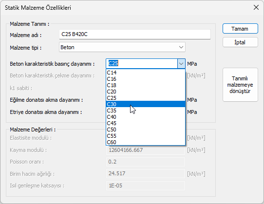

  • Statik malzeme özellikleri diyaloğu açılacaktır.
  • Malzeme tipi listesinden Beton, Çelik ya da Diğer tiplerinden birini seçin.
  • Seçiminize göre diyalogda seçiminize özel değerler listelenecektir.
  • Gerekirse değerleri değiştirebilirsiniz. Ancak normal durumlarda ideCAD seçilen malzeme tipine göre uygun değerleri otomatik olarak ekrana getirecektir.
  • Tamam butonunu tıklayarak diyalogdan çıkın.

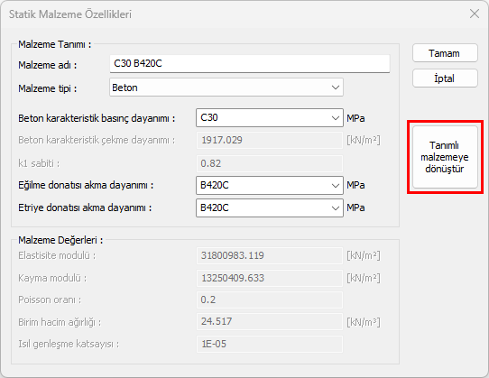

  • Malzeme tipi olarak Beton seçiniz.
  • Betonarme karakteristik basınç dayanımı satırındaki listeden beton sınıfını seçiniz.

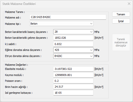

  • Listeden farklı bir dayanım kullanılacaksa Tanımlı malzemeye dönüştür butonuna tıklayın.
  • Dayanım değerlerini MPa olarak kendiniz yazabilirsiniz. (Örnek ekran görüntüsünde basınç dayanımına 28 MPa yazılmıştır.)

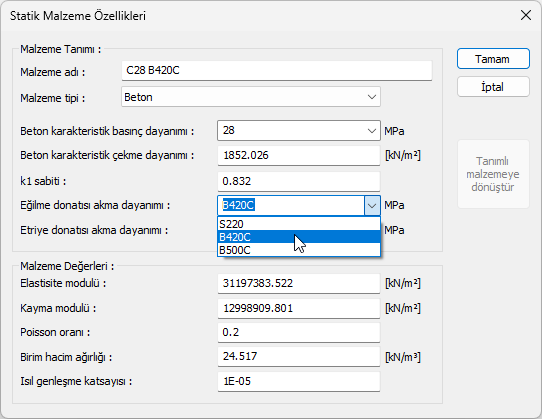

  • Eğilme donatısı akma dayanımı satırındaki listeden eğilme donatıları için donatı sınıfını seçiniz.
  • Listeden farklı bir dayanım kullanılacaksa dayanım değerini MPa olarak kendiniz yazabilirsiniz. (Örnek ekran görüntüsünde eğilme donatısı akma dayanımına 425 MPa yazılmıştır.)

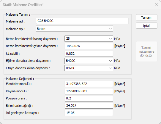

  • Enine donatı için de benzer şekilde etriye donatısı akma dayanımı satırındaki seçim yapabilirsiniz.
Çelik Malzemenin Tanımlanması

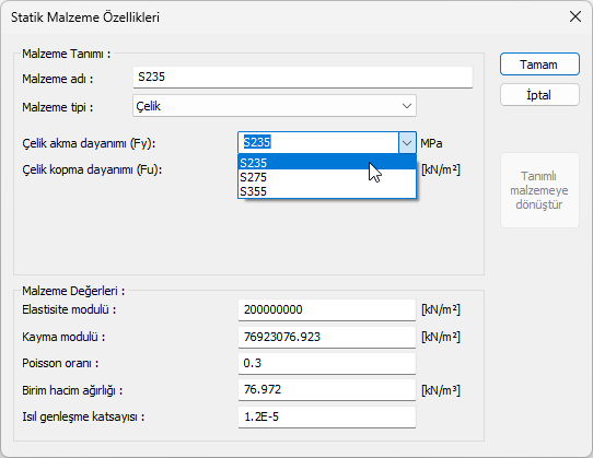

  • Malzeme tipi olarak Çelik seçiniz.
  • Çelik akma dayanımı (Fy) satırındaki listeden çelik sınıfını seçiniz.
  • Listeden farklı bir dayanım kullanılacaksa Tanımlı malzemeye dönüştür butonuna tıklayın. Daha sonra dayanım değerini MPa olarak kendiniz yazabilirsiniz.
