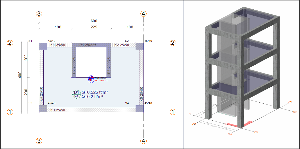

3 katlı yapının tipik kat planı görünümü ve ölçüleri :
Veriler
Kolonlar boyutları = 45/40 cm
Kiriş boyutları = 25/50 cm
Grup perde toplam uzunluğu = 6 m
Grup perde kalınlığı= 0.25 m
Döşeme kalınlığı = 15 cm
Döşeme kaplama ağırlığı = 0.15 tf/m2
Döşeme hareketli yük ağırlığı =0.200 tf/m2
Döşeme alanı =15.193 m2 (alan komutu ile ölçülebilir)
Kat yüksekliği = 3 m
Duvar yükseliği = 3 - 0.5 =2.5 m
Kirişlerin hepsinde 13 cm tuğla, 0.25 tf/m3 kullanılmıştır.
1 metre için duvar ağırlığı = 0.25 tf/m3 = 0.25 * 2.5 = 0.625 tf/m
Beton öz ağırlığı (donatılı beton) = 2.5 tf/m3
Hareketli yük katılım katsayısı n, tüm katlarda = 0.3
Kiriş temiz açıkları:
K1 = 142.5 cm
K2 = 142.5 cm
K3 = 510 cm
K4= 320 cm
K5 = 320 cm
Kolon yüksekliği = 300 cm

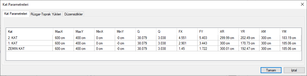

Zemin Kat Toplam Sabit Yük Ağırlığı G
G = 2.279 +8.9675+26.823
G= 38.07 tf
Kat Toplam Hareketli Yük Ağırlığı Q
D1 döşemesi → 0.200 *15.193=3.038
Q=3.088 tf
Kat parametrelerinde her bir kat için ideCAD’in hesapladığı G ve Q değerleri görülebilmektedir.

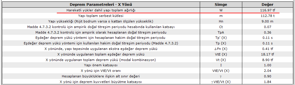

Toplam yapı ağırlığı
W = G+ n*Q
WZeminkat = 38.07+0.3*3.038 =38.99 tf
W1.kat = 38.07+0.3*3.038 =38.99 tf
W2.kat = 38.07+0.3*3.038 =38.99 tf
Wtoplam = 116.97 tf
Dinamik analiz raporunda yapı toplam ağırlığı görülebilmektedir.
