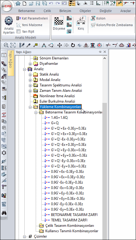

Yükleme Kombinasyonları veya Yük Birleşimleri, analiz yapıldığında deprem yükleri, sabit yük (G ve G'), hareketli yük (Q ve Q'), toprak yükleri ve rüzgar yüklemeleri kullanılarak otomatik oluşturulur. TBDY 2018 - TS500 ve çelik tasarım yönetmeliğine göre oluşturulan yükleme kombinasyonları ile betonarme tasarım ve çelik tasarımda en olumsuz koşul belirlenir.
Yükleme kombinasyonları yapı ağacında Analiz klasörü altında gösterilir.

Betonarme Tasarım Kombinasyonları
TBDY 2018 ve TS500 ’e göre oluşturulan bu kombinasyonlar, eleman betonarmelerinde en olumsuz dizaynı tespit etmek için kullanılırlar.

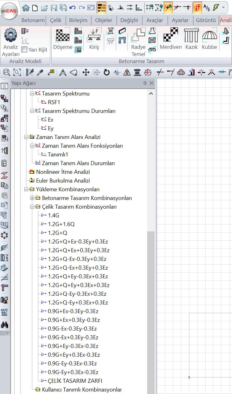

Çelik Tasarım Kombinasyonları
TBDY 2018 ile birlikte seçilen çelik tasarım yönetmeliği (AISC 360-16 ASD veya LRFD, ÇYTHYEDY GKT veya YDKT, TS EN 1991-1-1) ’ne göre oluşturulan bu kombinasyonlar, çelik elemanların tasarımında kullanılmaktadır.
Örnek olarak ÇYTHYEDY-2016 YDKT 'ye göre otomatik tanımlanmış çelik tasarım kombinasyonları aşağıdaki görselde bulunmaktadır.

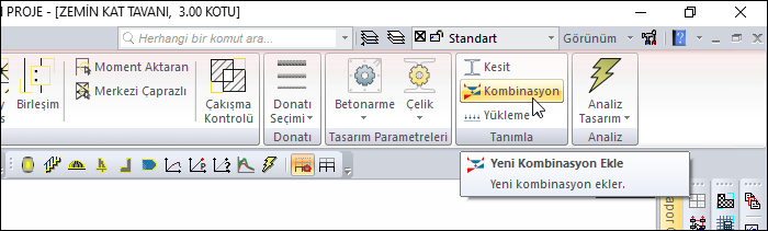

Kombinasyon Komutunun Yeri
Ribbon menü Analiz ve Tasarım sekmesi Tanımla başlığı altından ulaşabilirsiniz.

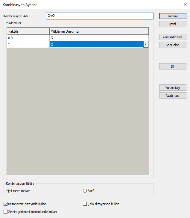

  • Kombinasyon ikonunu tıklayın.
  • Kombinasyon Ayarları diyaloğu açılacaktır.
  • Diyalogda Kombinasyon Adı satırına bir tanım yazın.
  • Yeni Satır Ekle butonunu tıklayın.
  • Açılan satırda yükleme durumundan bir yükleme seçin.
  • Faktörde o yüklemenin çarpanını verin.
  • Tekrar Yeni Satır Ekle butonunu tıklayın.
  • Yükleme durumundan kombinasyonu tamamlamak istediğiniz yüklemeyi seçin ve faktörünü girin.
  • Tamam butonunu tıklayarak diyalogu kapatın.
Kombinasyon Ayarları Diyaloğu
Özellikler
Yükleme adı
Yükleme durumunun adı girilir.
Faktör ve yükleme durumu
Kombinasyon için hangi yükleme durumlarının kullanılacağını belirtin. Listeden yükleme durumlarını seçin. Faktörünü girin.
Yeni satır ekle/Satır ekle
Tabloda yeni satır açar.
Yukarı taşı/Aşağı taşı
Seçili yükleme durumunun sıralamasını değiştirir.
Kombinasyon türü
Kombinasyon türü için lineer toplam ya da zarf seçeneklerinden biri işaretlenir.
Betonarme dizaynında kullan
İlgili yükleme durumunu kullanarak hesaplanan uç kuvvetlerin betonarme dizaynında dikkate alınıp alınmayacağı bilgisidir. İşaretlenirse dikkate alınır.
Çelik tasarımında kullan
İlgili yükleme durumunu kullanarak hesaplanan uç kuvvetlerin çelik tasarımda dikkate alınıp alınmayacağı bilgisidir. İşaretlenirse dikkate alınır.
Zemin gerilmesi kontrolünde kullan
İlgili yükleme durumunu kullanarak hesaplanan uç kuvvetlerin zemin gerilmesi kontrolünde dikkate alınıp alınmayacağı bilgisidir. İşaretlenirse dikkate alınır.
