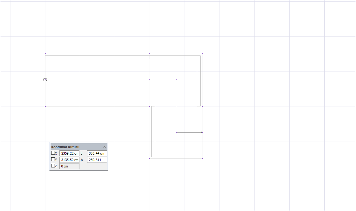

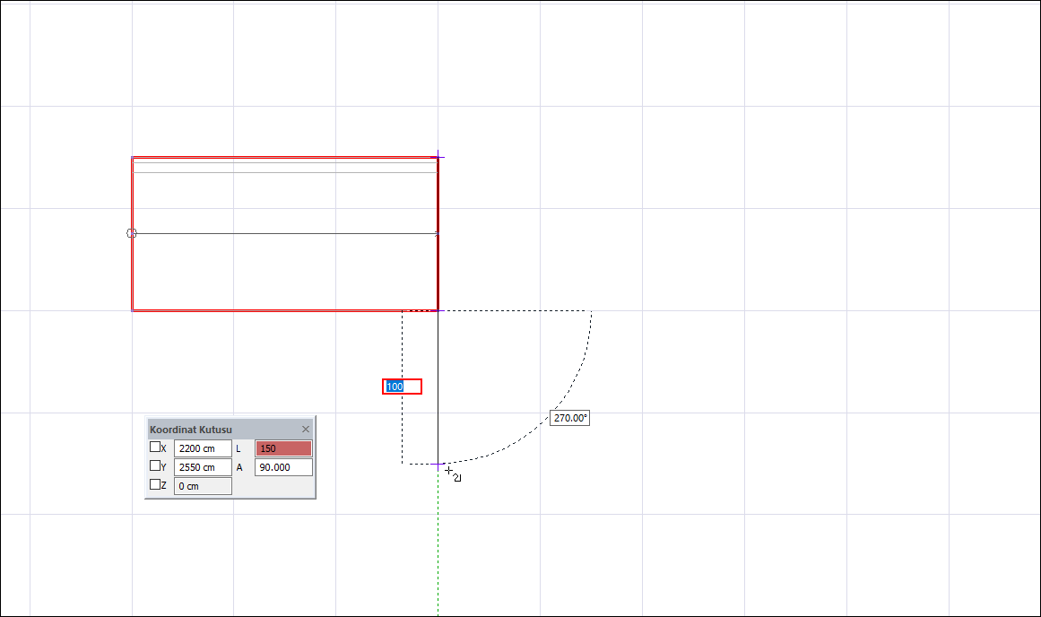

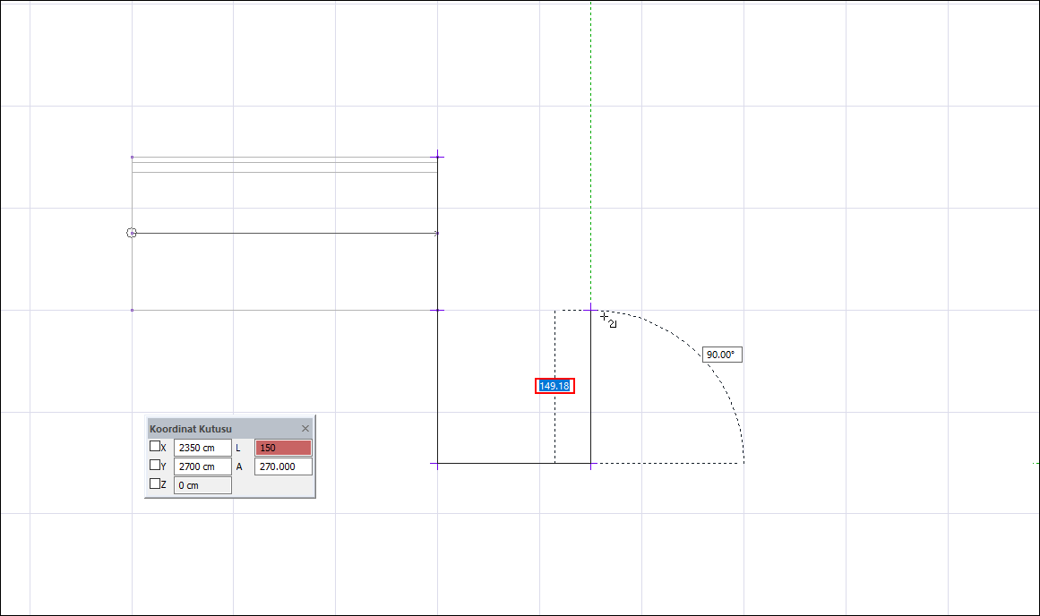

  • Rota komutuyla sahanlığın dış sınırını birinci rampa alanı ve sonrasında eklenecek olan ikinci rampa alanını dikkate alarak oluşturun. Rampa alanının ve sahanlığın düğüm noktalarının üst üste gelmesine dikkat edilmelidir.
  • Birinci rampa alanını sağ üst ve alt üst düğüm noktalarına tıklayarak sahanlığın dış sınırını oluşturmaya başlayın.
  • Sahanlık boyunu tamamlamak için klavyeden L tuşuna basın. Uzunluk değeri olarak 150 (cm) girin ve Enter tuşuna basın.
  • Farenin sol tuşuna tıklayarak sahanlık boyunu oluşturun.

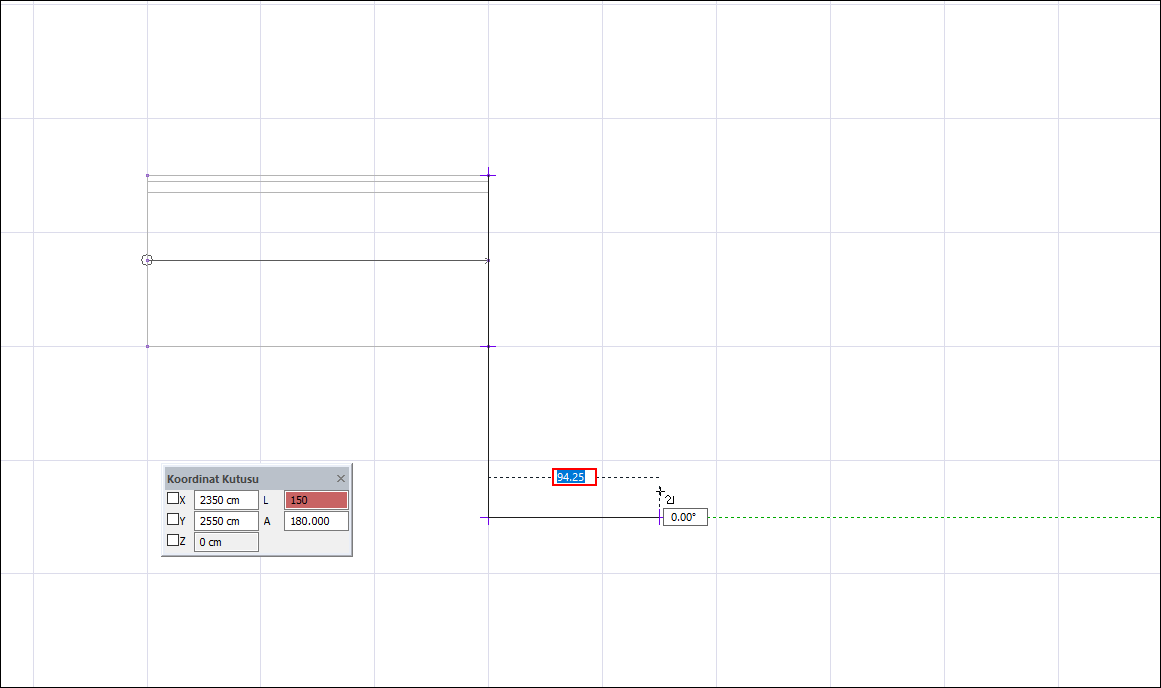

  • Sahanlık enini girmek için klavyeden L tuşuna basın. Uzunluk değeri olarak 150 (cm) girin ve Enter tuşuna basın.
  • Farenin sol tuşuna tıklayarak sahanlık enini oluşturun.

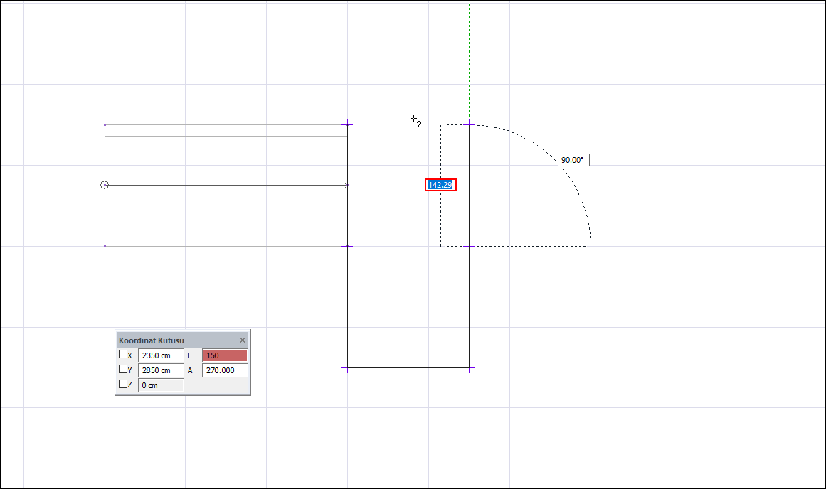

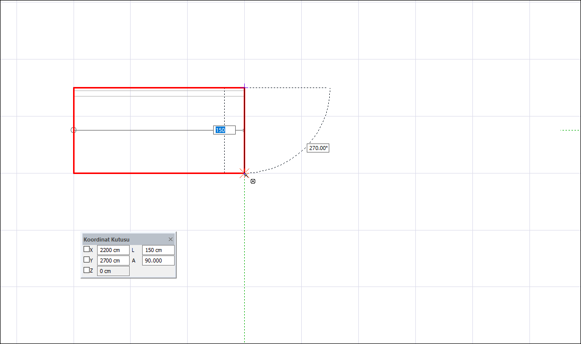

  • İkinci rampa alanını yerini belirlemek için klavyeden L tuşuna basın. Uzunluk değeri olarak 150 (cm) girin ve Enter tuşuna basın.
  • Farenin sol tuşuna tıklayarak ikinci rampa alanının yerini belirleyin.

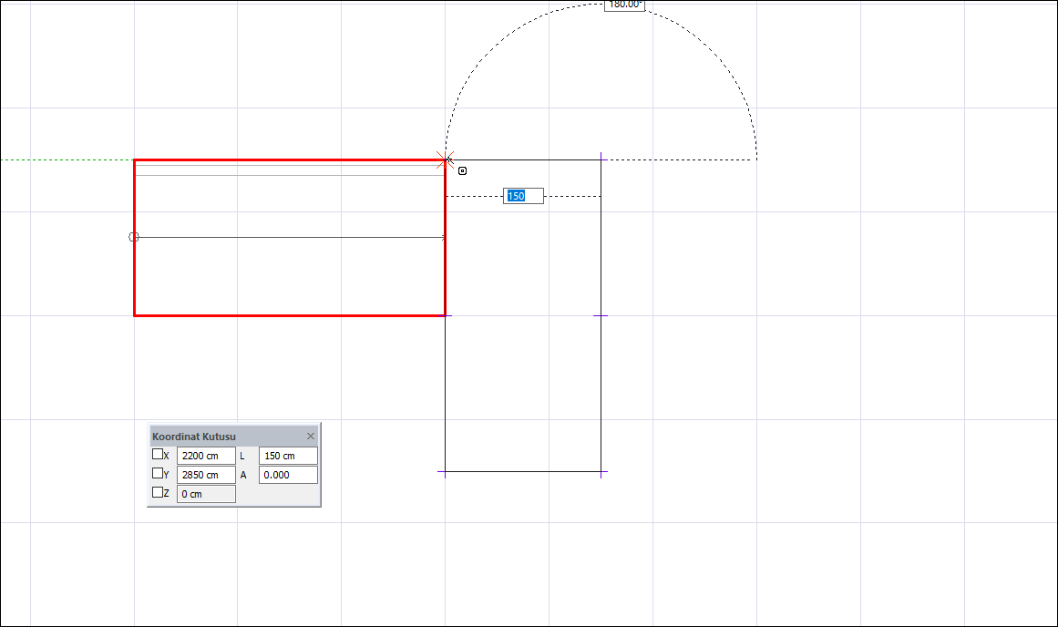

  • Sahanlık sınırını tamamlamak için başlangıç noktasına tıklayın.

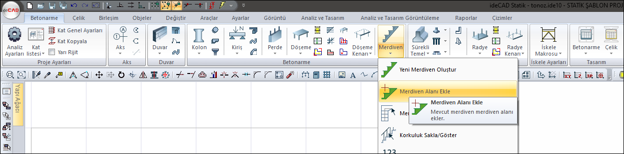

  • Ribbon menüden Merdiven Alanı Ekle ikonunu tıklayın.
  • Merdiven toolbarı açılacaktır.

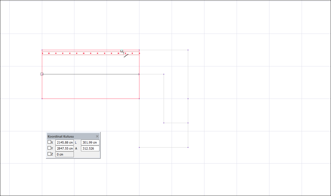

  • Daha önce oluşturulan birinci rampa alanına tıklayın.
  • Sahanlık olarak çizdiğiniz dış konturunu sonrasında çizdiğiniz çıkış hattına tıklayın.

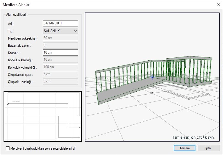

  • Merdiven alanları diyaloğu açılacaktır. Bu kısım sahanlık olacağından “Tip” kısmından, sahanlık seçin.

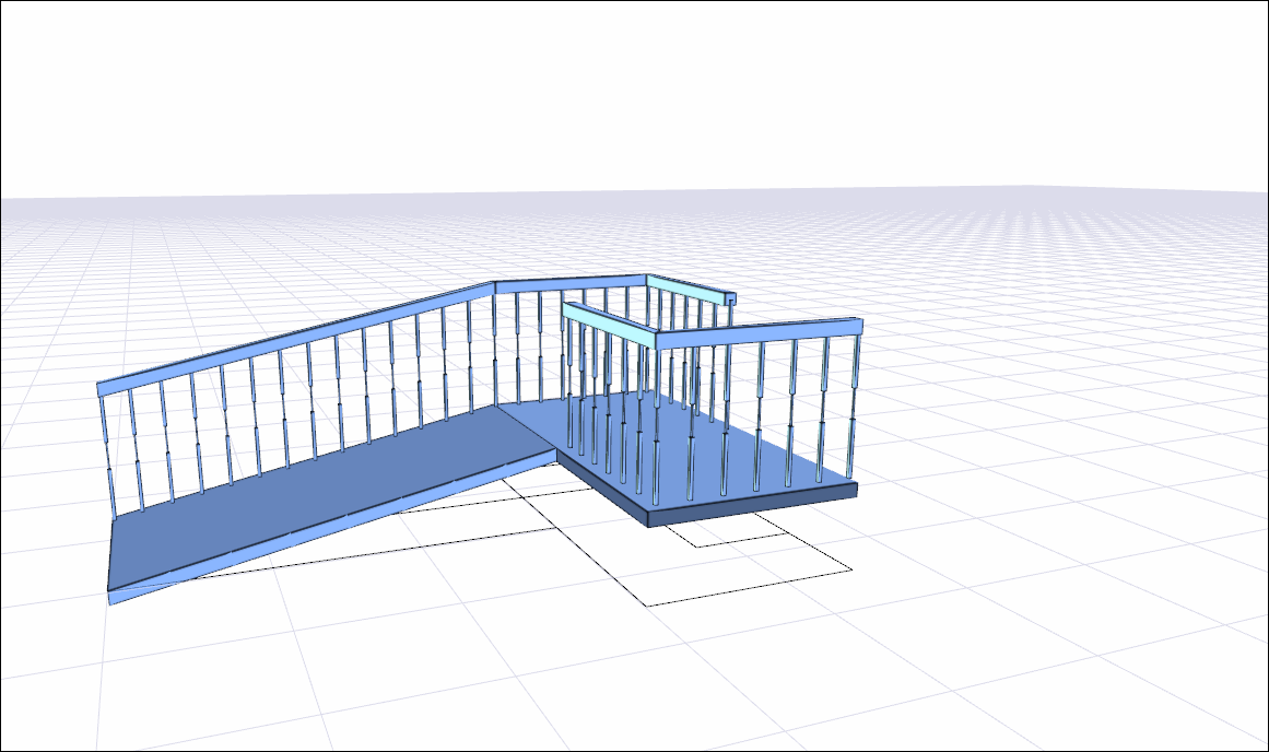

  • Tamam butonunu tıklayın. Birinci rampa alanından sonra sahanlık oluşacaktır.
