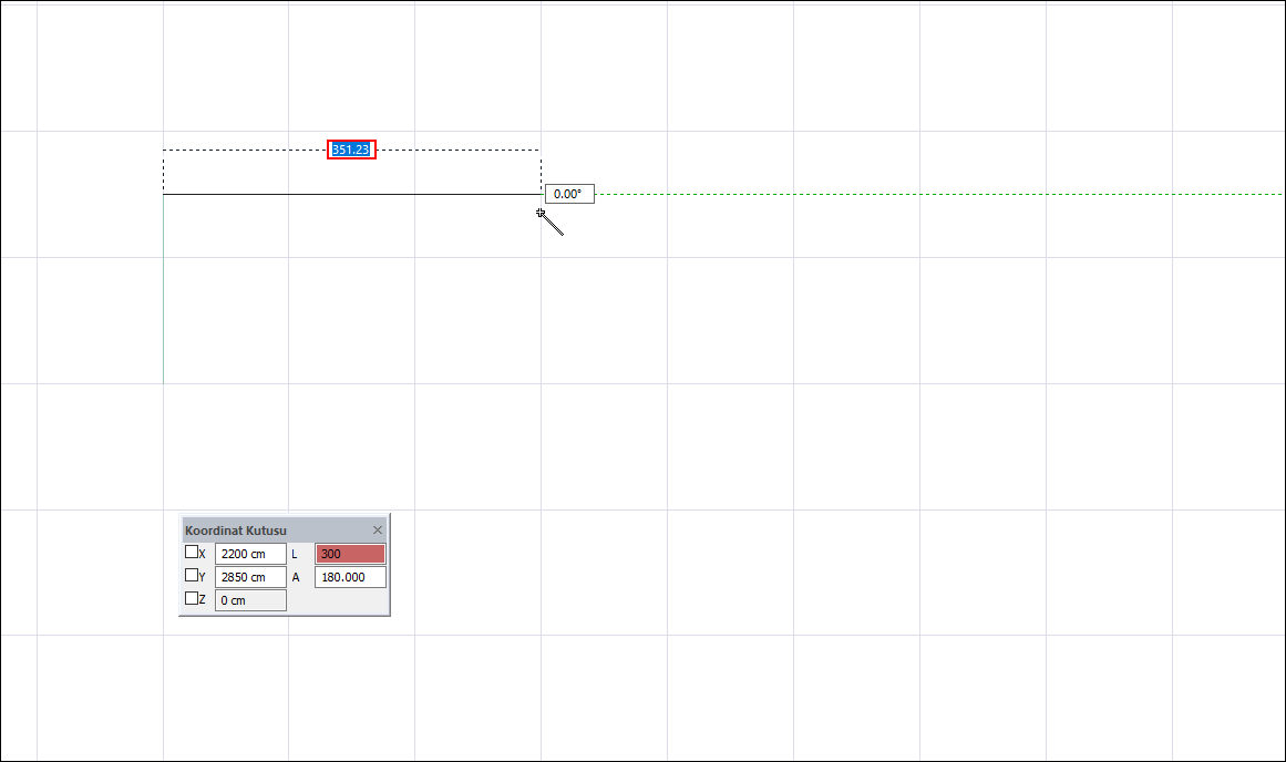

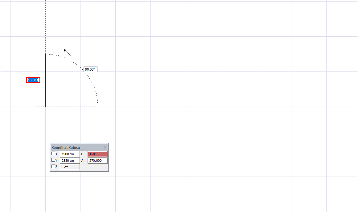

  • Başlangıç noktasına tıklayın. Uzunluk girmek için klavyeden L tuşuna basın. İmleç koordinat kutusundaki L hanesine gidecektir. Buraya uzunluk değeri olarak 150 (cm) girin ve enter tuşuna basın. Çizilmekte olan çizgi uzunluk değeriyle sınırlanacaktır.
  • Farenin sol tuşuna tıklayarak sınırın kenarını oluşturun.

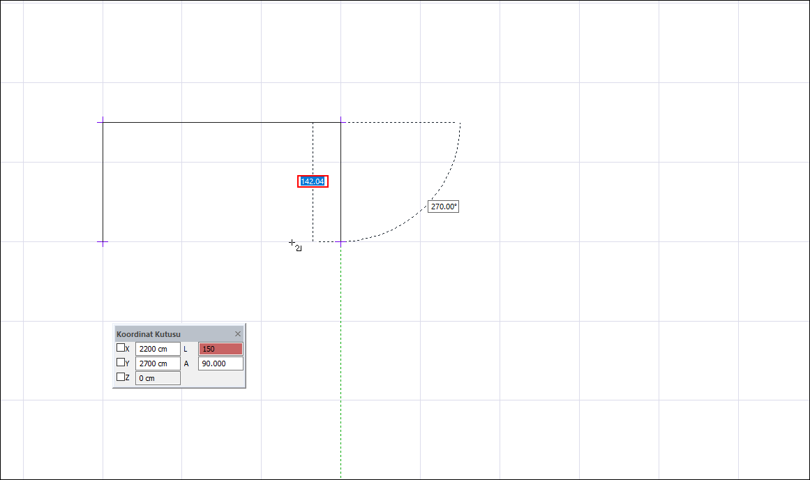

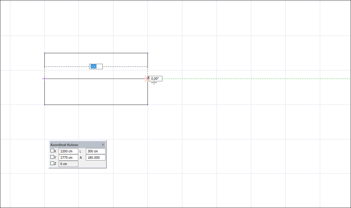

  • Uzunluk girmek için klavyeden L tuşuna basın. Uzunluk değeri olarak 300 (cm) girin ve Enter tuşuna basın.
  • Uzunluk girmek için klavyeden L tuşuna basın. Uzunluk değeri olarak 150 (cm) girin ve Enter tuşuna basın.

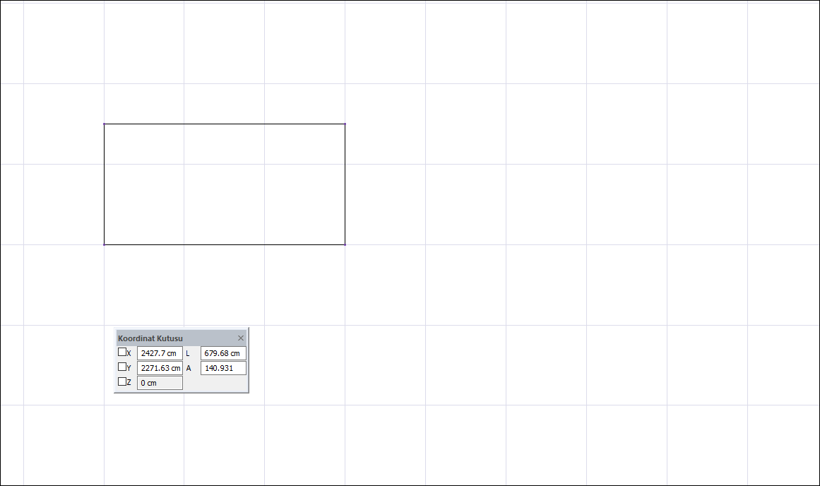

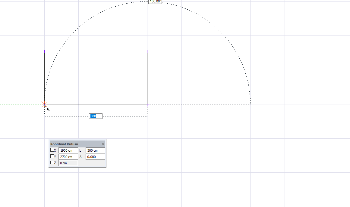

  • Rampa sınırının son kenarı için başlangıç noktasına farenin sol tuşu ile tıklayın.
  • Birinci rampa alanı oluşacaktır.

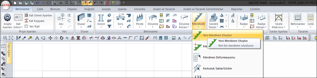

  • Ribbon menüden Yeni Merdiven Oluştur ikonunu tıklayın.

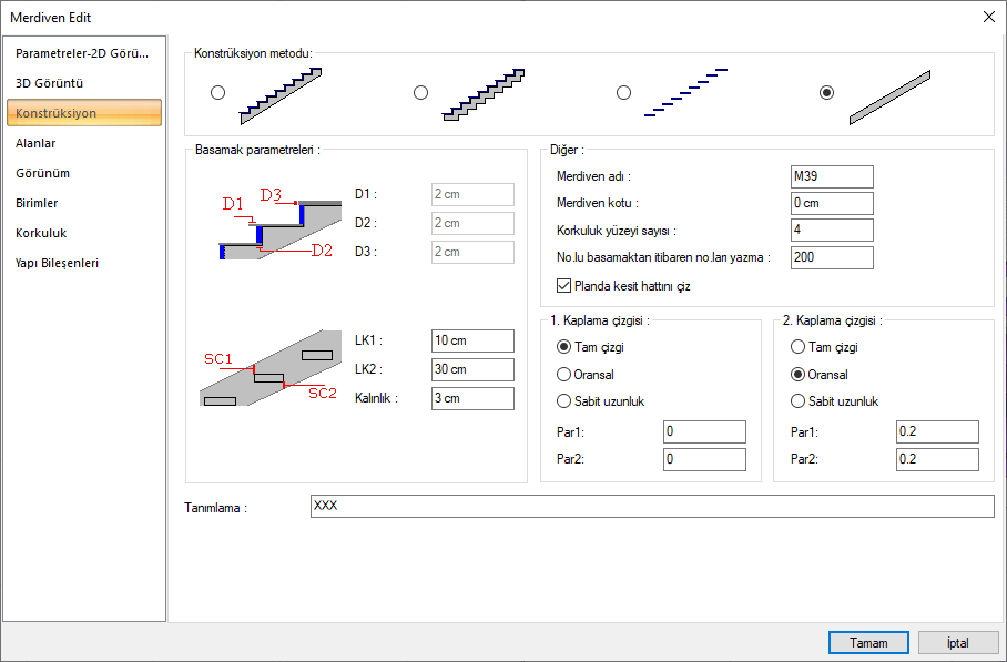

  • Merdiven toolbarında ayarlar ikonuna tıklayın. Merdiven ayarları diyaloğu açılacaktır.
  • Konstrüksiyon sekmesinden konstrüksiyon metodu olarak rampayı seçin. Tamam butonunu tıklayarak diyaloğu kapatın.

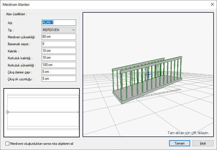

  • Merdiven alanları diyaloğu açılacaktır. Diyalogda rampa ile ilgili geometrik parametreleri düzenleyin. Merdiven yüksekliğine 60 cm girebilirsiniz. Bu ayarları rampayı oluşturduktan sonra tekrar düzenleyebilirsiniz.
  • Bu alan rampa alanı olacağı için “Tip”, merdiven olarak seçili kalacaktır.
  • Tamam butonunu tıklayarak işlemi bitirin.

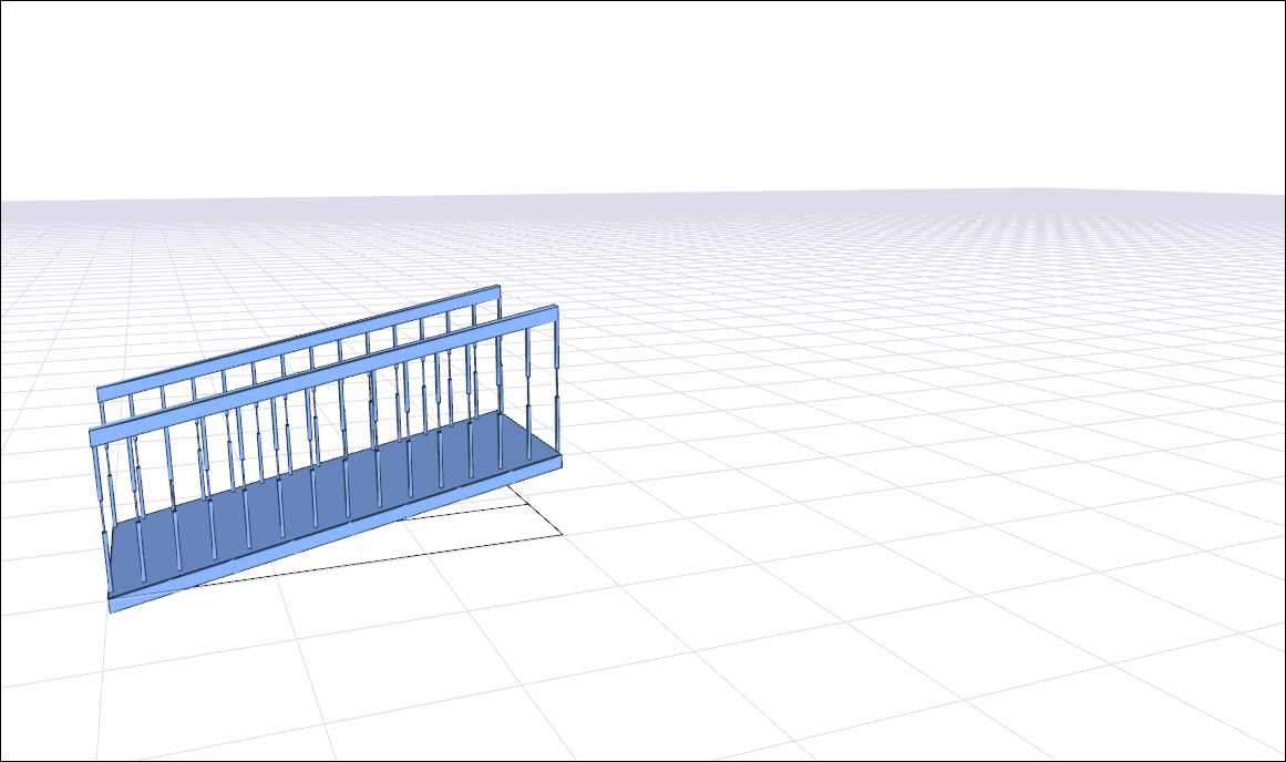

  • Rampa oluşacaktır.
