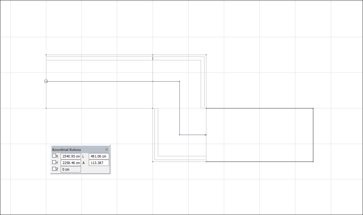

Sahanlığa ikinci rampa alanı eklemek için;

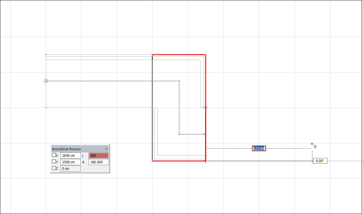

  • Rota komutuyla ikinci rampa alanını sahanlık dış sınırlarını dikkate alarak çizin.
  • Rampa alanının eni için sahanlık da ikinci rampa alanı için oluşturulmuş noktalara tıklayın.

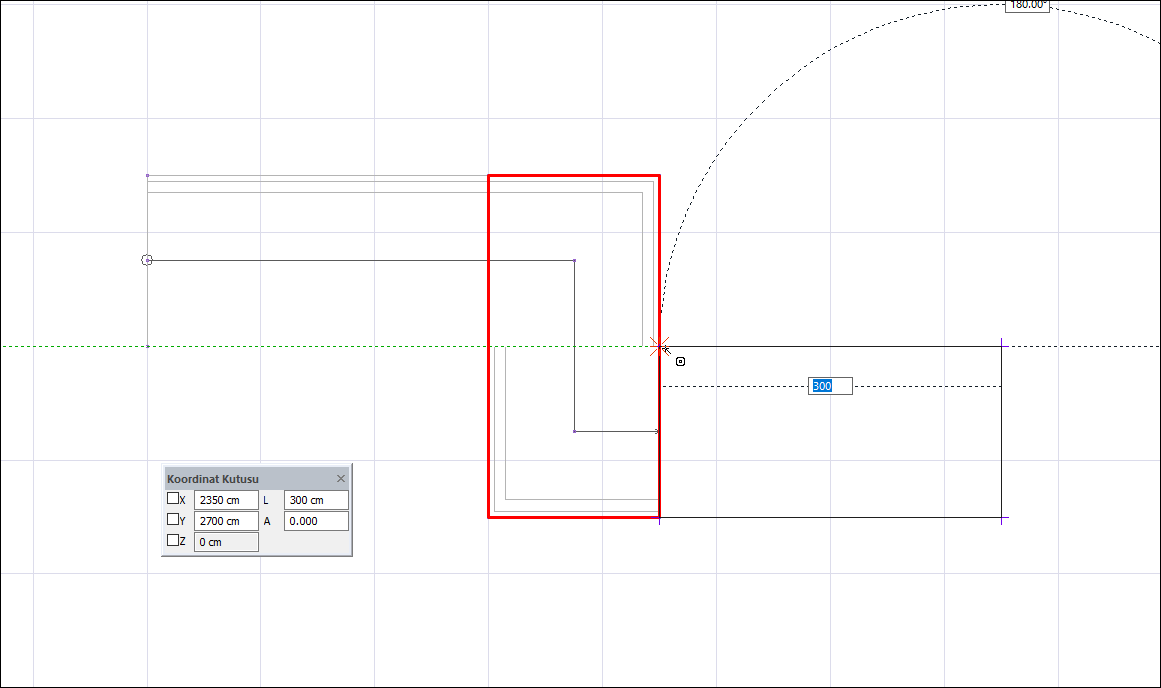

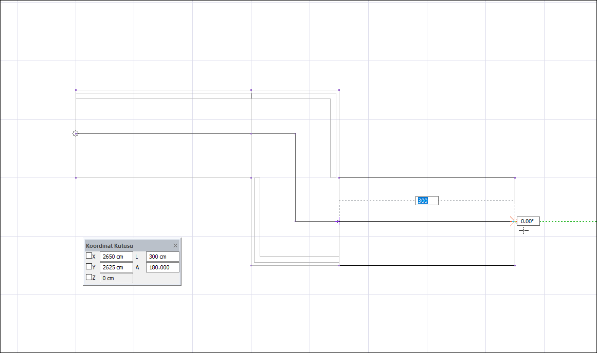

  • Rampa alanının boyunu girmek için klavyeden L tuşuna basın. Uzunluk değeri olarak 300 (cm) girin ve Enter tuşuna basın.
  • Farenin sol tuşuna tıklayarak rampa alanının boyunu oluşturun.

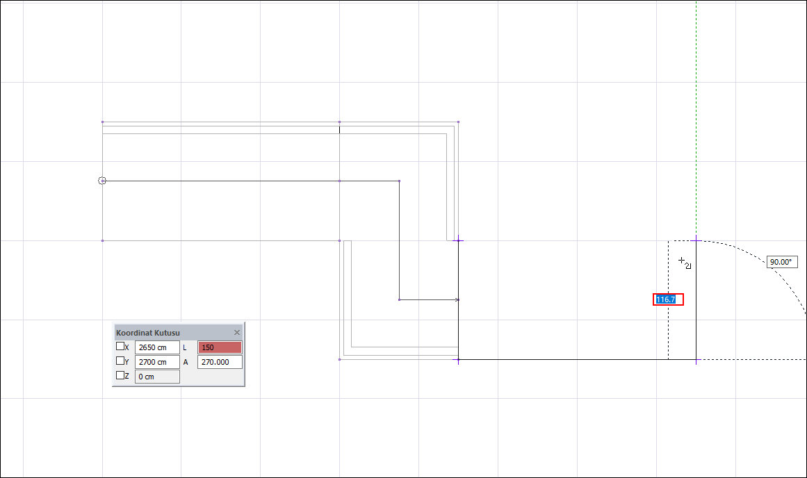

  • Rampa alanının enini girmek için klavyeden L tuşuna basın. Uzunluk değeri olarak 150 (cm) girin ve Enter tuşuna basın.
  • Farenin sol tuşuna tıklayarak merdiven kolunun enini belirleyin.

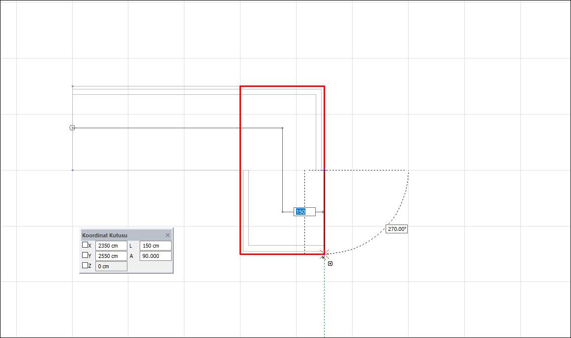

  • Rampa alanını tamamlamak için başlangıç noktasına tıklayın.

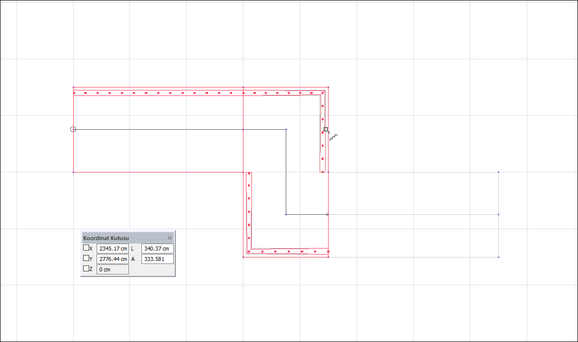

  • Rampa alanı sınırı oluşacaktır.
  • Rota komutunu ile çıkış hattını sahanlığa ait çıkış hattının bittiği noktadan başlayarak çizin.

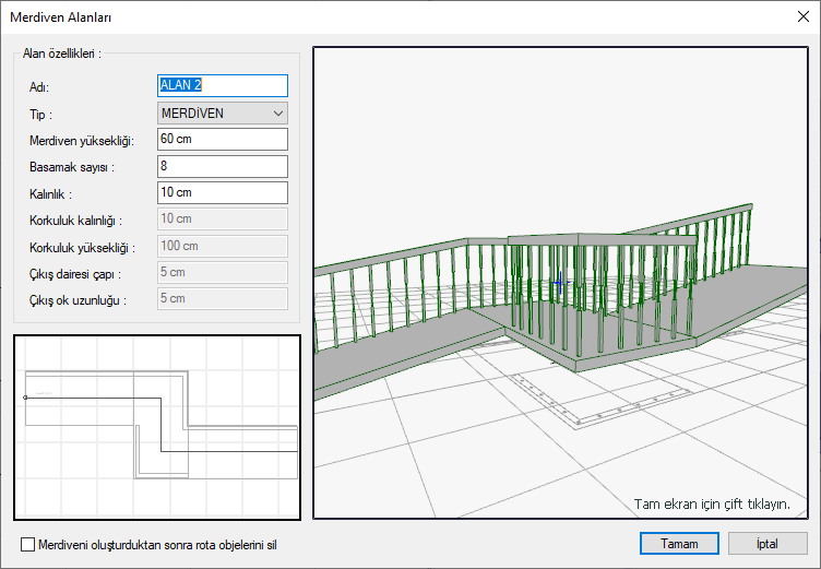

  • Ribbon menüde Merdiven Alanı Ekle ikonunu tıklayın.
  • İlk aşamalarda oluşturulan rampa seçilir.
  • Oluşturduğunuz kapalı alanı yani rampa dış konturunu tıklayın. Sonra çizdiğiniz çıkış hattına tıklayın.
  • Merdiven alanları diyaloğu açılacaktır. Diyalogda rampa ile ilgili geometrik parametreleri düzenleyin. Merdiven yüksekliğine 60 cm girebilirsiniz. Bu ayarları rampayı oluşturduktan sonra tekrar düzenleyebilirsiniz.
  • Bu alan rampa alanı olacağı için “Tip”, merdiven olarak seçili kalacaktır.
  • Tamam butonunu tıklayarak işlemi bitirin.

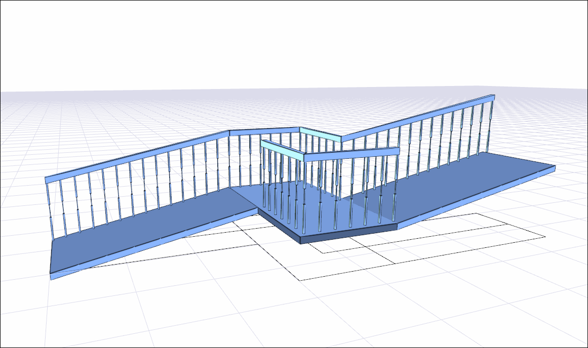

  • Rampa oluşacaktır.
Rampanın de görülmeyen korkuluklarını Korkuluk Sakla Göster komutu ile görünür hale getirebilir ya da tamamen gizleyebilirsiniz.
