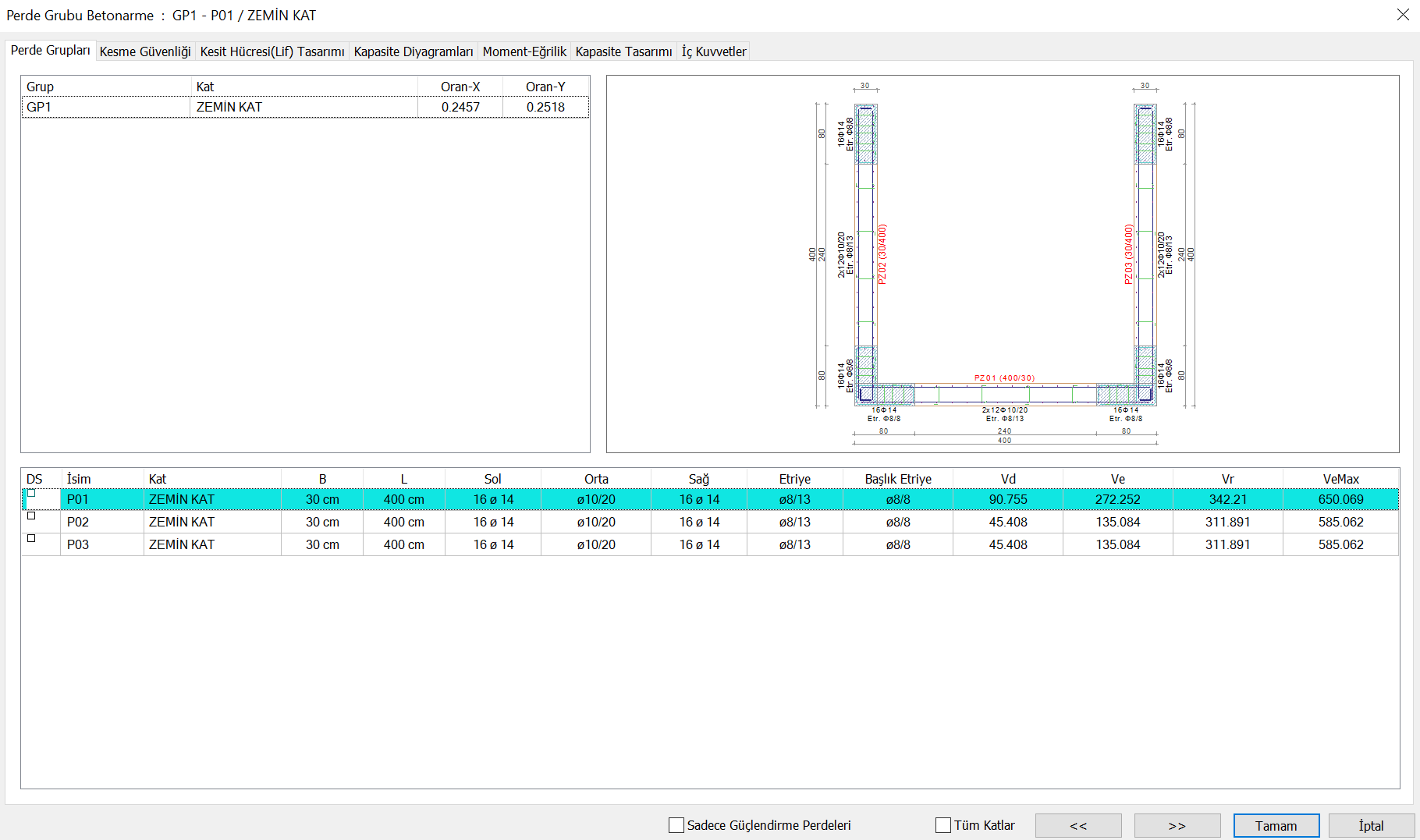

Grup perde Kapasite Tasarımı Oranları, fiber model kullanılarak eksenel kuvvet ve iki eksenli eğilme etkisi altında hesaplanır. Grup perde Kapasite Tasarımı Oranları perde betonarmesinde verilmektedir.
Olası Çözümler

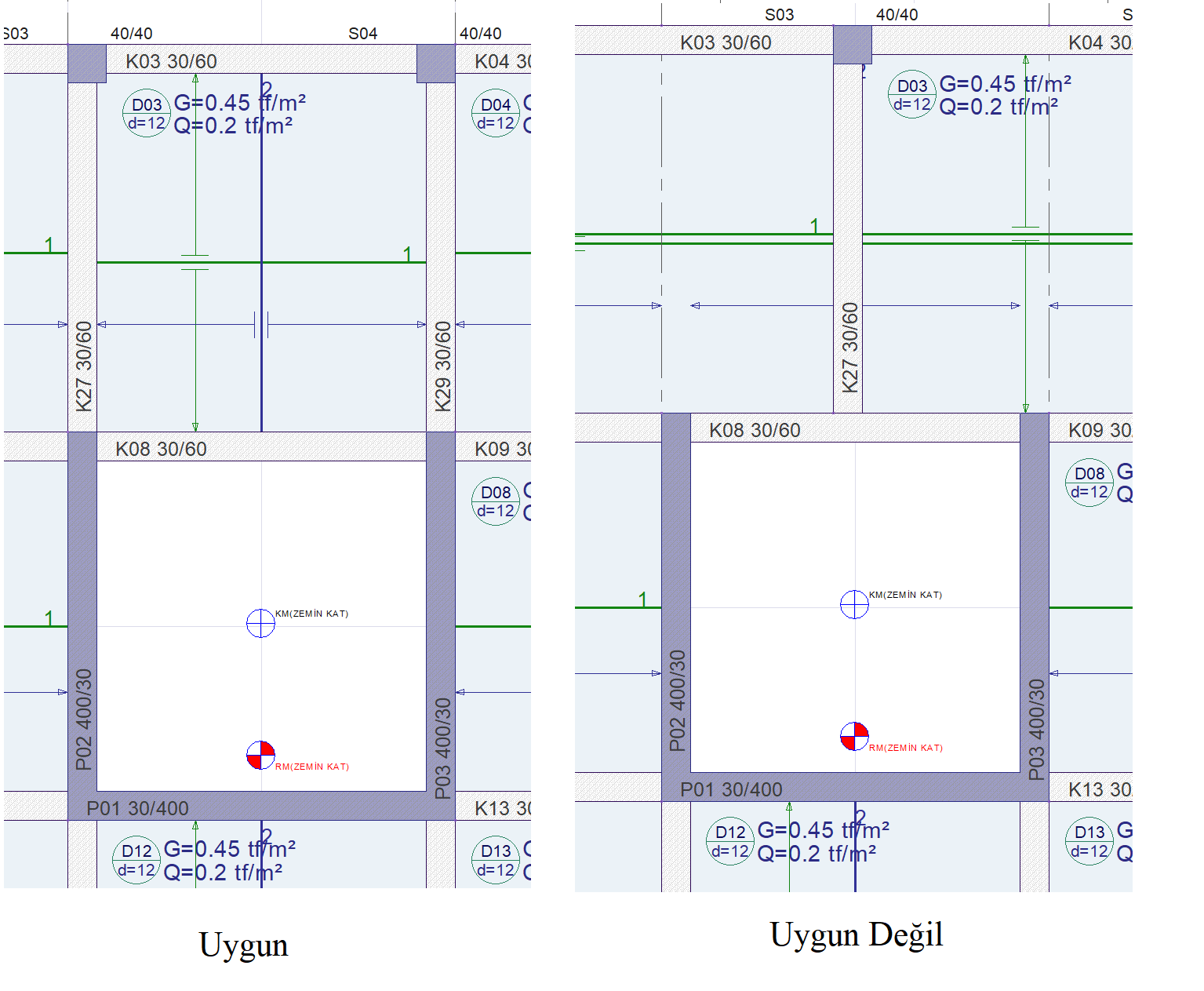

  • Perde grubuna perdelerin kalınlığı veya plandaki uzunluğu attırılabilir.
  • Perde başlık bölgesi donatıları attırılabilir.
  • Uygun taşıyıcı sistem düzenlemesi yapılabilir.

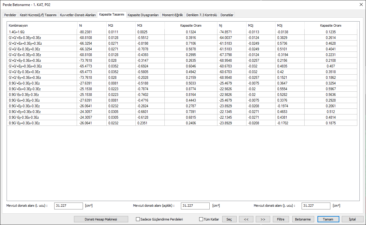

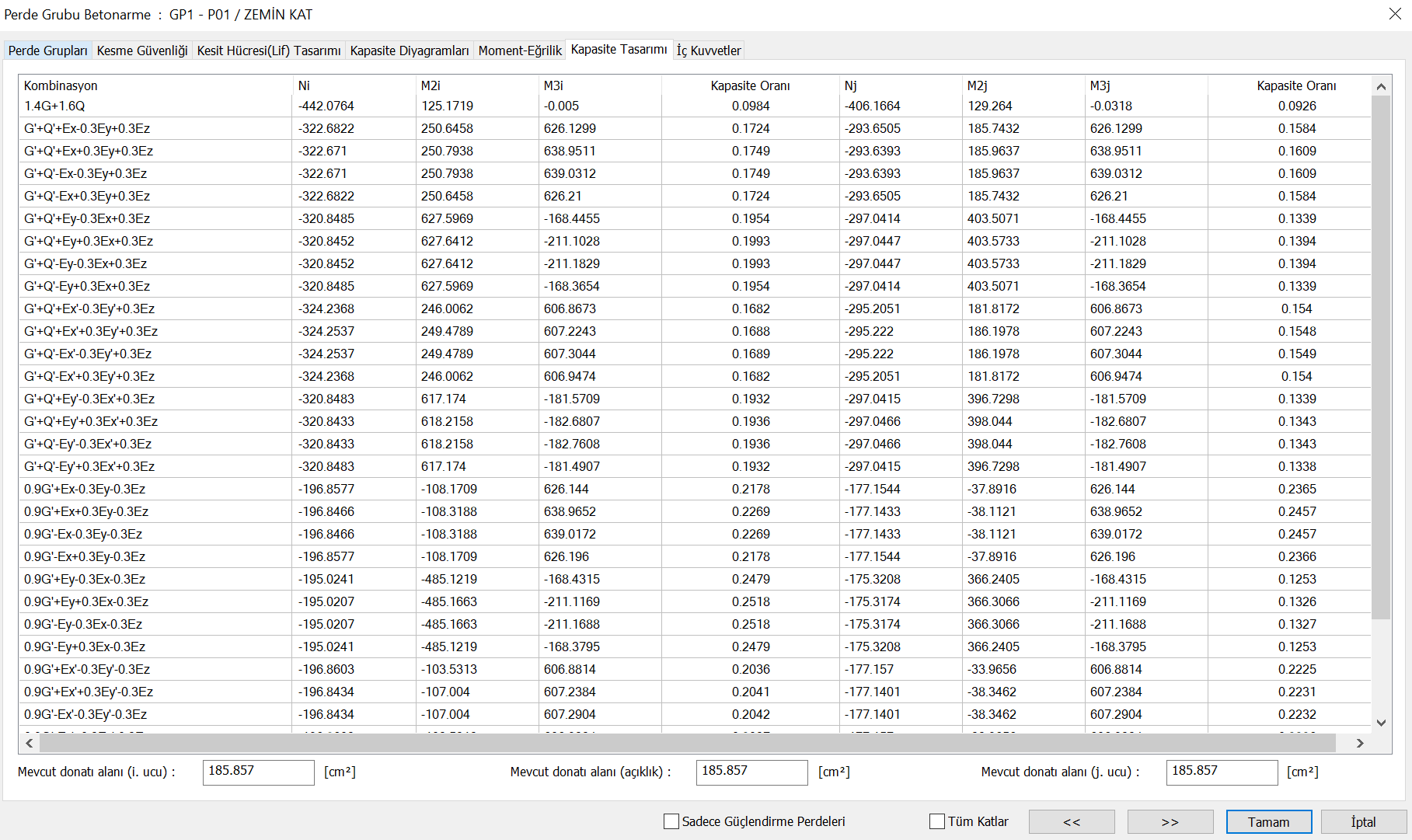

  • Poligon Perdelerde kapasite oranlarının detaylı bilgisi Perde Grubu Betonarme penceresinin Kapasite Tasarımı sekmesinde görülmektedir. Bu bölüm kullanılarak poligon perdenin hangi ucunda hangi kombinasyon etkisi altında kapasite oranının aşıldığı görülebilir ve uygun şekilde müdahale edilebilir. Aynı zamanda Perde Grupları sekmesinde belirtilen Oran-X ve Oran-Y değerleri de en büyük kapasite oranlarını baskın yönlerinde göstermektedir.

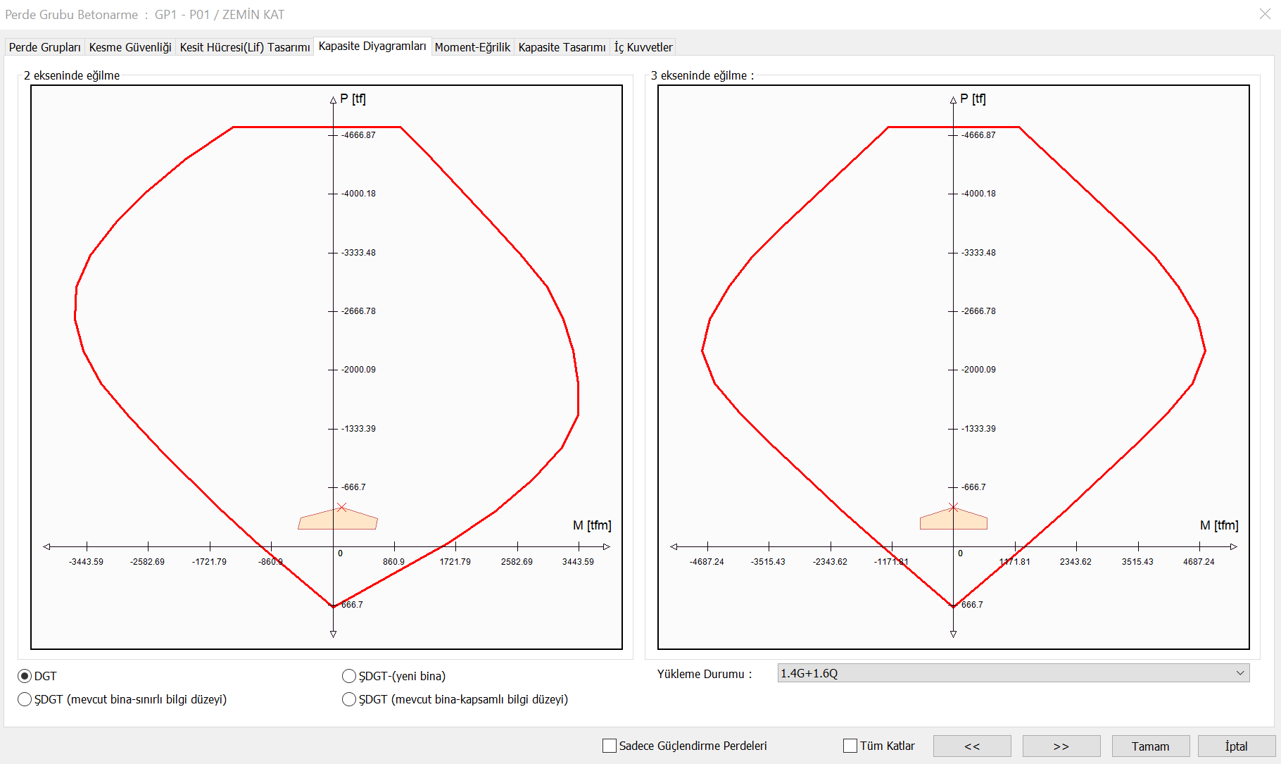

  • Perde Grubu Betonarme penceresinin Kapasite Diyagramları sekmesinde poligon perdenin 2 ve 3 yönündeki eksenel kuvvet ve iki eksenli eğilme etkisi altındaki etkileşim diyagramı görülmektedir. Bunun yanında tüm yükleme kombinasyonlarından ötürü oluşan zarf alanı da görülmektedir. Kapasite Diyagramları sekmesini kullanarak perdenin hangi kuvvet etkisi altında zorlandığı belirlenebilir.
