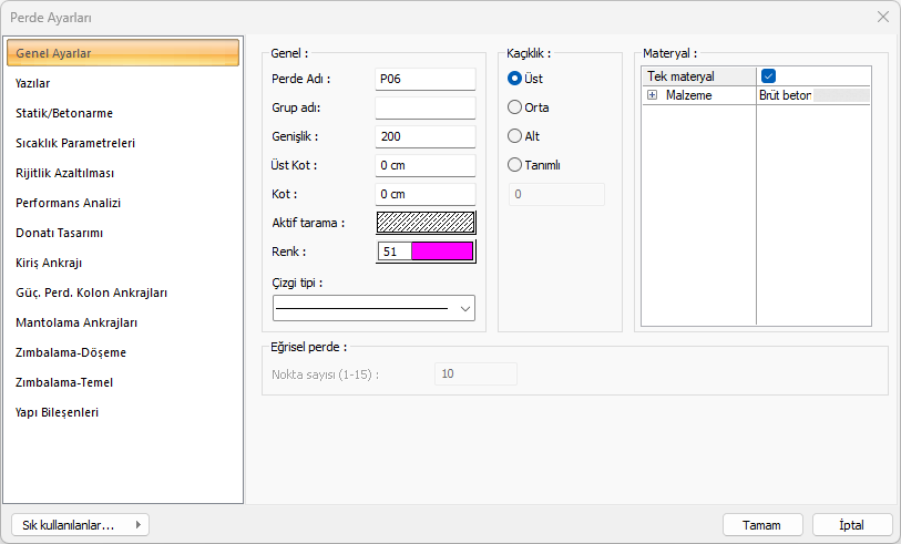

Çözüm:
  • Adı ve katı verilen perdenin boyutunu en az 200 mm olarak veriniz.
  1. Perde, perdeleri seçiniz
  2. Özelliklerine giriniz.
  3. Genel ayarlar sekmesinde perde genişliğini arttırınız ve Tamam butonunu tıklayınız.
