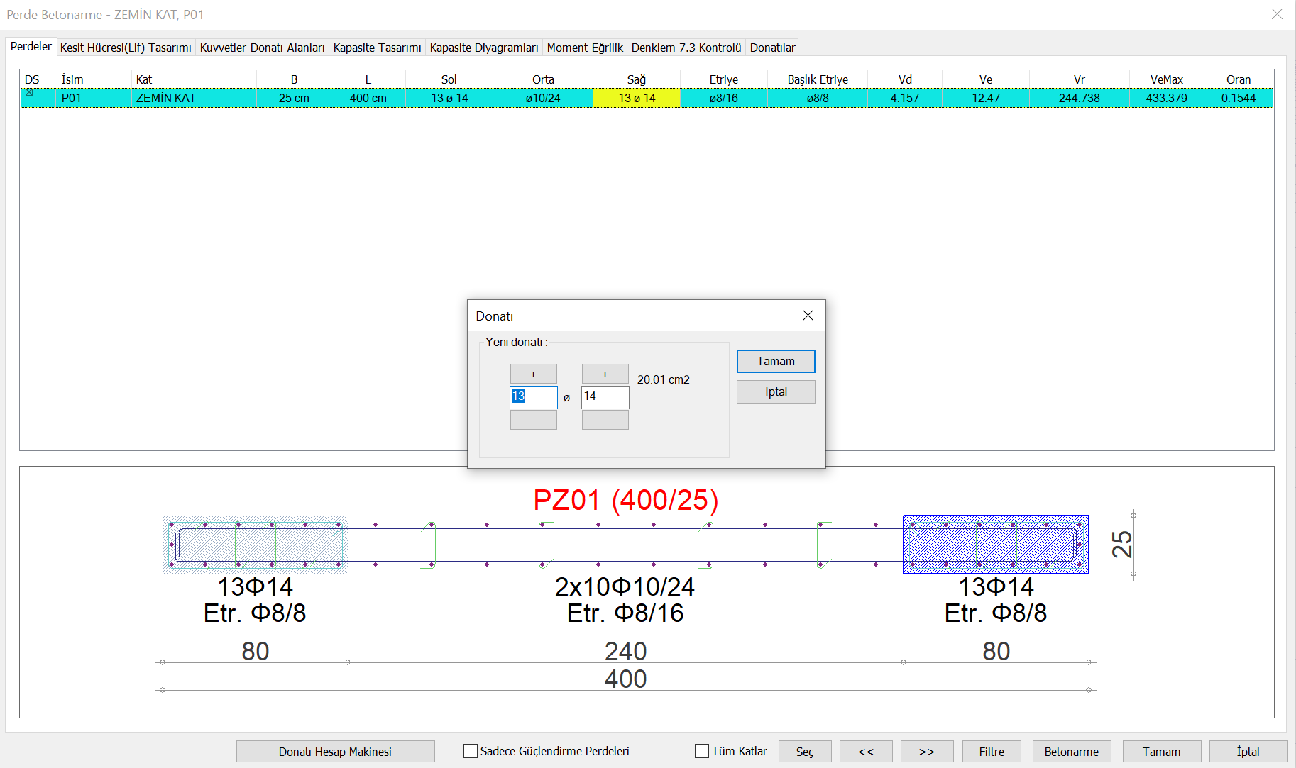

  • Perde başlık donatıları arttırılabilir.
  • Uygun taşıyıcı sistem düzenlemesi yapılabilir. Perde uzunluğu veya kalınlığı artırılabilir.
  • Enkesit şekli T, L, U veya C olan perdelerin perde grubu (poligon perde) olarak tanımlanması gerekiyor. (bunu atlayan bir çok kullanıcı olduğu için belirtmek gerekiyor)

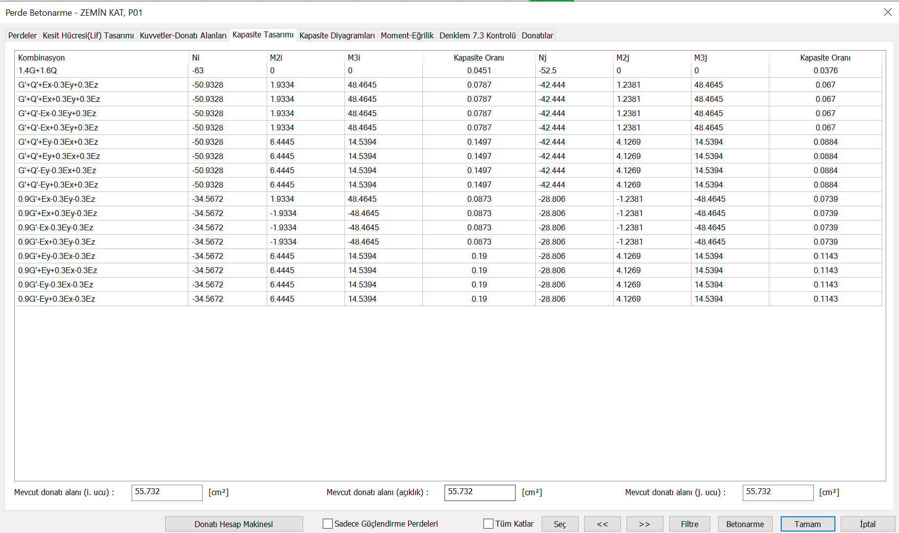

  • Perdelerde kapasite oranlarının detaylı bilgisi Perde Betonarme penceresinin Kapasite Tasarımı sekmesinde görülmektedir. Bu bölüm kullanılarak perdenin hangi ucunda hangi kombinasyon etkisi altında kapasite oranının aşıldığı görülebilir ve uygun şekilde müdahale edilebilir.

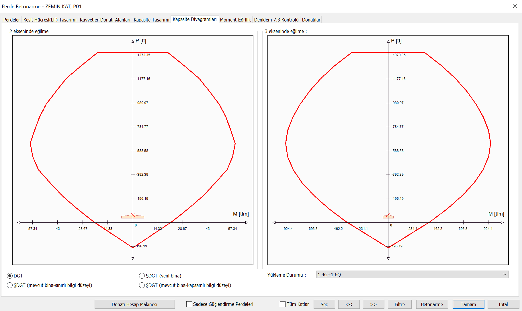

  • Perde Betonarme penceresinin Kapasite Diyagramları sekmesinde perdenin 2 ve 3 yönündeki eksenel kuvvet ve iki eksenli eğilme etkisi altındaki etkileşim diyagramı görülmektedir. Bunun yanında tüm yükleme kombinasyonlarından ötürü oluşan zarf alanı da görülmektedir. Kapasite Diyagramları sekmesini kullanarak perdenin hangi kuvvet etkisi altında zorlandığı belirlenebilir.
