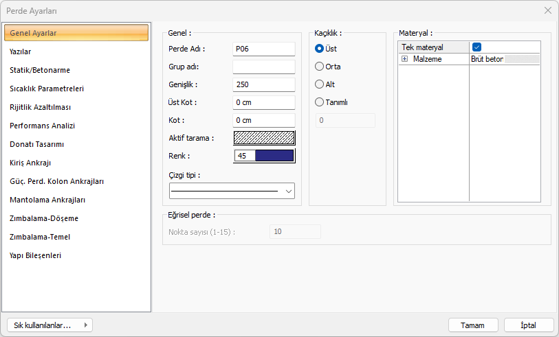

  • Adı ve katı verilen perdenin boyutunu en az 250 mm olarak veriniz.
  1. Perde, perdeleri seçiniz
  2. Özelliklerine giriniz.
  3. Genel ayarlar sekmesinde perde genişliğini arttırınız ve Tamam butonunu tıklayınız.
  • Alternatif olarak 7.6.1.3’de verilen koşullar sağlanabilir. ΣAg’in büyütülebilir.
