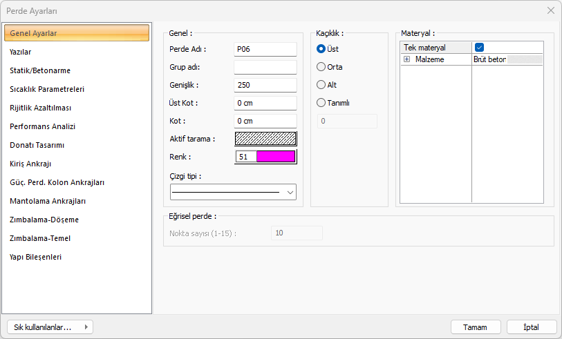

Çözüm:
  • Kat yüksekliği değişmeyecekse, adı ve katı verilen perdenin kalınlığını, 250 mm’den az olmamak kaydı ile talep edilen koşul sağlanana kadar büyütünüz.
  1. Perde, perdeleri seçiniz
  2. Özelliklerine giriniz.
  3. Genel ayarlar sekmesinde perde genişliğini arttırınız ve Tamam butonunu tıklayınız.
