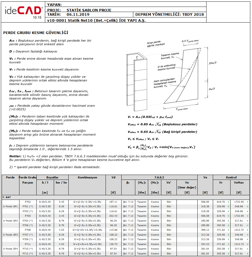

Perdelerin Kesme Güvenliği
7.6.7.1 – Perde kesitlerinin kesme dayanımı, Vr , Denk.(7.17) ile hesaplanacaktır.
7.6.6.3’te tanımlanan Ve tasarım kesme kuvveti Denk.(7.18)’de verilen koşulları sağlayacaktır:
Aksi durumda, perde enine donatısı ve/veya perde kesit boyutları bu koşullar sağlanmak üzere arttırılacaktır.
  • 7.6.7.1 – Perde kesitlerinin kesme dayanımı, Vr , Denk.(7.17) ile hesaplanır. 7.6.6.3’te tanımlanan Ve tasarım kesme kuvveti Denk.(7.18)’de verilen koşulları sağlayıp sağlanmadığı kontrol edilir. Sağlanmadığı durumlarda, perde enine donatısı ve/veya perde kesit boyutları bu koşullar sağlanmak üzere arttırılması yönünde kullanıcı uyarılır.
7.6.7.2 – Temele bağlantı düzeyinde ve üst katlarda yapılacak yatay inşaat derzlerindeki düşey donatı, o kesitte aktarılan kesme kuvveti gözönüne alınarak, TS 500’de tanımlanan kesme sürtünmesi yöntemi ile kontrol edilecektir. Kesme sürtünmesi hesabında perde gövde ve uç bölgesi düşey donatısının tamamı AS ve pürüzlendirilmiş yüzey için betonun katkısı fctd ile gözönüne alınacaktır. Ve sürtünme kesme kuvveti Denk.(7.19)’da verilen koşulları sağlayacaktır:
Kesme sürtünmesi hesabında donatının akma gerilmesi fyk= 500MPa değerini geçmeyecektir.

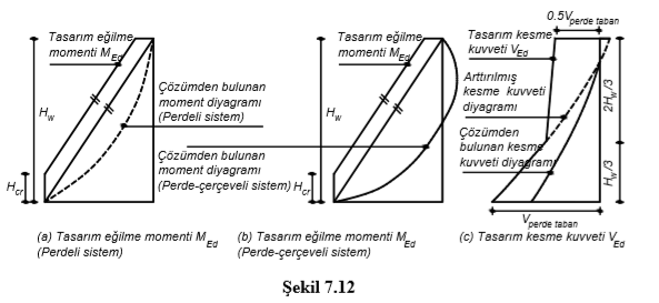

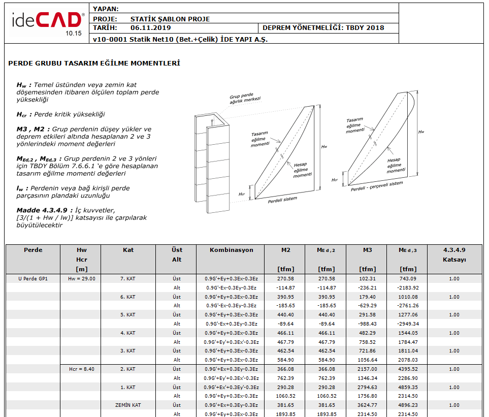

  • Şekil 7.12’e göre kritik perde yüksekliği boyunca tasarım eğilme momenti ve kesme kuvveti hesabı yapılır. ideCAD arayüzünde ve raporlarda detaylı bir şekilde açıklanır.
