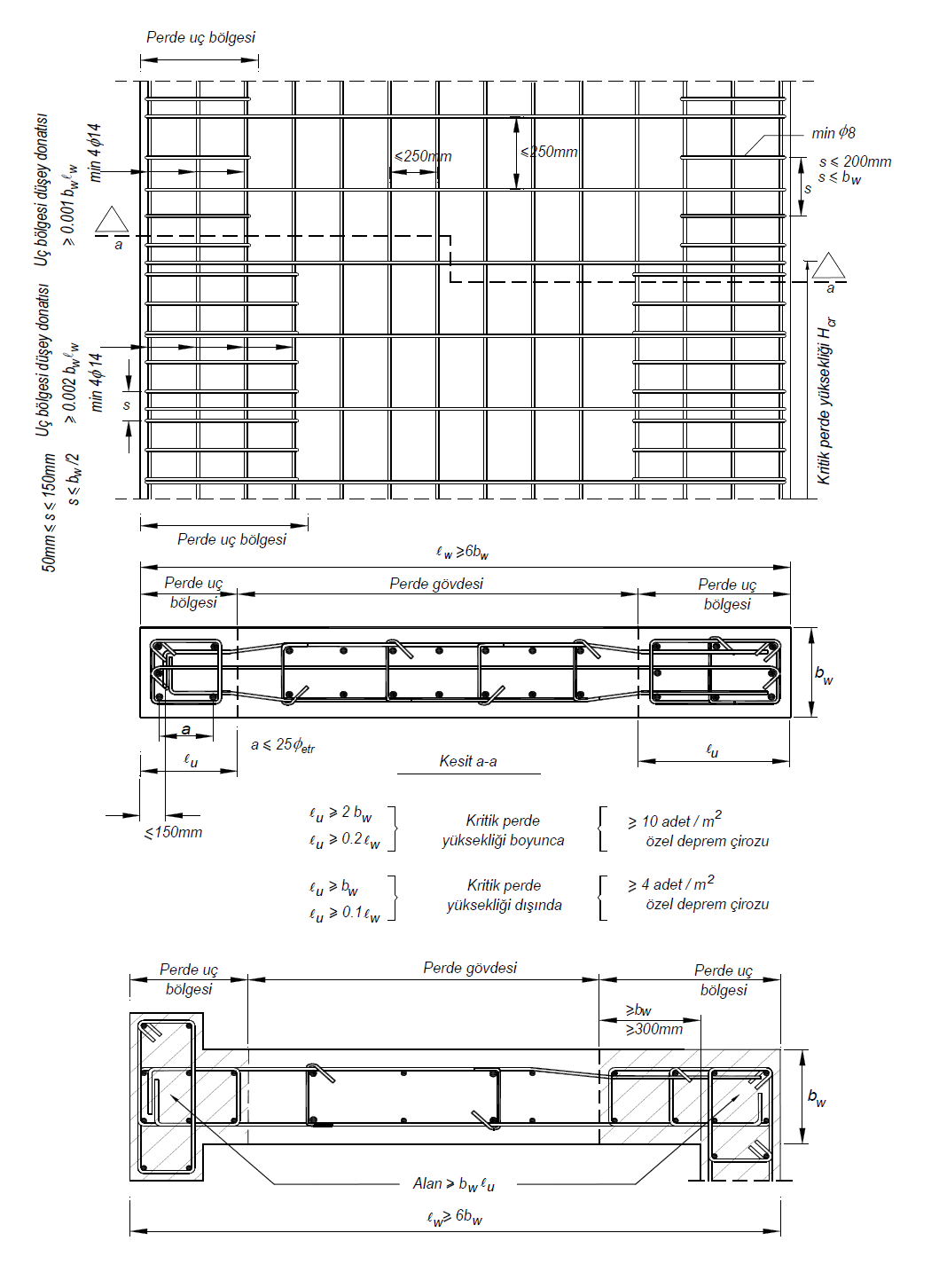

7.6.3. Gövde Donatısı Koşulları
7.6.3.1 – Perdenin her iki yüzündeki gövde donatılarının toplam enkesit alanı, boyuna ve enine donatıların her biri için, perde uç bölgelerinin arasında kalan perde gövdesi brüt enkesit alanının 0.0025 ’inden az olmayacaktır. Hw / lw ≤ 2.0 olması durumunda perde gövde bölgesi, perdenin tüm kesiti olarak gözönüne alınacaktır. Perde gövdesinde boyuna ve enine donatı aralığı 250 mm ’den fazla olmayacaktır (Şekil 7.11).
7.6.3.2 – 7.6.1.3 ’de Denk.(7.14) ile verilen koşulların her ikisinin de sağlandığı binalarda, boyuna ve enine toplam gövde donatısı oranlarının her biri 0.002 ’ye indirilebilir. Ancak bu durumda donatı aralığı 300 mm ’yi geçmeyecektir.
7.6.3.3 – Uç bölgeleri dışında, perde gövdelerinin her iki yüzündeki donatı ağları, her bir metrekare perde yüzünde en az dört adet özel deprem çirozu ile karşılıklı olarak bağlanacaktır. Ancak 7.6.2.2 ’de tanımlanan kritik perde yüksekliği boyunca, uç bölgeleri dışındaki beher metrekare perde yüzünde en az on adet özel deprem çirozu kullanılacaktır. Çirozların çapı, en az yatay donatının çapı kadar olacaktır. Ancak, çirozların birim alandaki sayısı ϕgövde / ϕçiroz oranında arttırılarak çapı küçültülebilir.

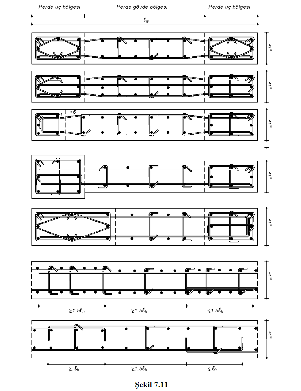

7.6.4. Gövde Donatılarının Düzenlenmesi
Gövde donatılarının perde uç bölgesinde kenetlenmesi sağlanacaktır. Perde uç bölgesi sargı donatısı, kapalı etriye ve çiroz donatılarından oluşacaktır. Ayrıca uçları boyuna donatıya 135 derece kancalı şekilde bağlanmış yatay gövde donatıları da perde uç bölgesi sargı donatısı olarak kullanılabilir. Yatay gövde donatılarının perde uç bölgelerinde kenetlenmesini sağlamak için yatay veya düşey gönye (90 dereceli kanca) yapılabilir. Yatay gövde donatılarının uçları veya gönyeleri ile perde dış kenarı arasındaki mesafe 150 mm'den büyük olmayacaktır. Perde gövdesinde yatay gövde donatılarına bindirmeli ek yapılması gereken durumlarda, bindirmeli ekler perde gövdesi uzunluğu boyunca şaşırtmalı olarak yapılacak, bindirme boyu 1.5lb ’den küçük olmayacak, bindirmeli ekteki yatay donatıların uçlarında 90 dereceli kancalar oluşturulacaktır. Yatay gövde donatılarının uçlarında kanca kullanılmazsa, bu donatılar boyuna gövde donatılarının iç tarafında kalacak şekilde düzenlenecek, bindirmeli ek boyunca en az altı adet boyuna gövde donatısı bulunacak, bindirmeli ek bölgesindeki boyuna gövde donatılarının arasındaki yatay uzaklık 200 mm’yi aşmayacaktır (Şekil 7.11).
