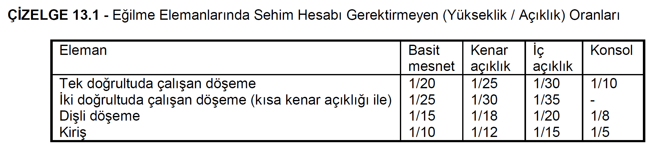

Kiriş ve özellikle döşemeler sehime duyarlı yapı elemanı taşımıyorsa ve bunlarla ilişkili değilse, eleman yüksekliğinin açıklığa oranı, Çizelge 13.1 de verilen sınırların üzerinde kalmak koşulu ile sehim hesabı yapılmayabilir.

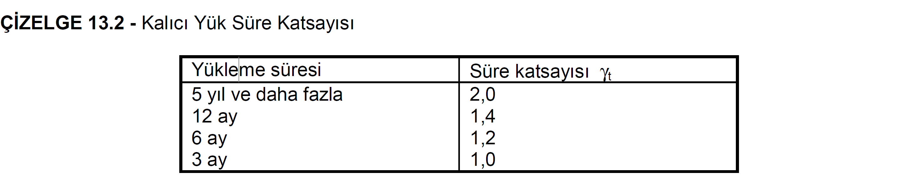

Denklemdeki γt katsayısı, kalıcı yüklerin etkime süresine göre Çizelge 13.2 den alınmalıdır. ρ’, kesitte
bulunan basınç donatısı oranıdır.

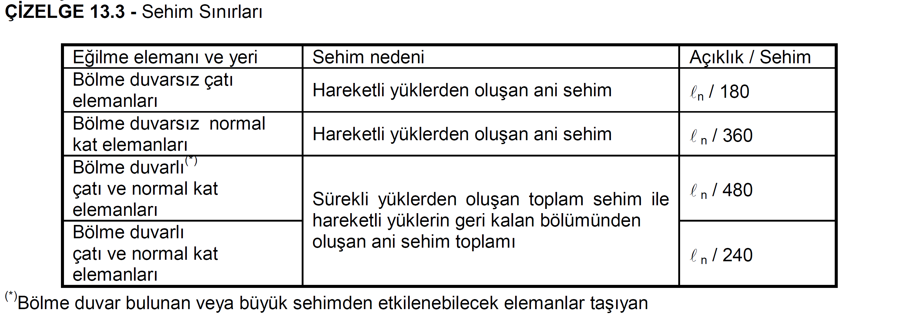

13.2.4 - Sehim Sınırları
Eğilme elemanlarında izin verilebilecek sehim sınırları, serbest açıklığa bağlı olarak Çizelge 13.3 de verilmiştir.
