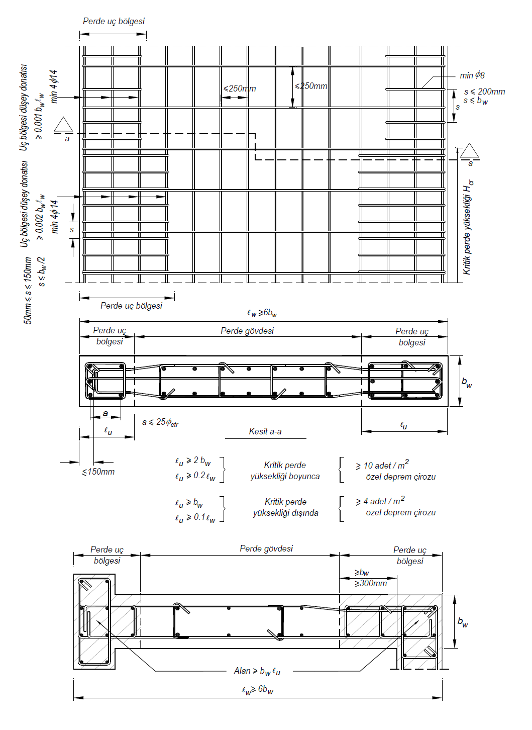

7.6.2. Perde Uç Bölgeleri ve Kritik Perde Yüksekliği

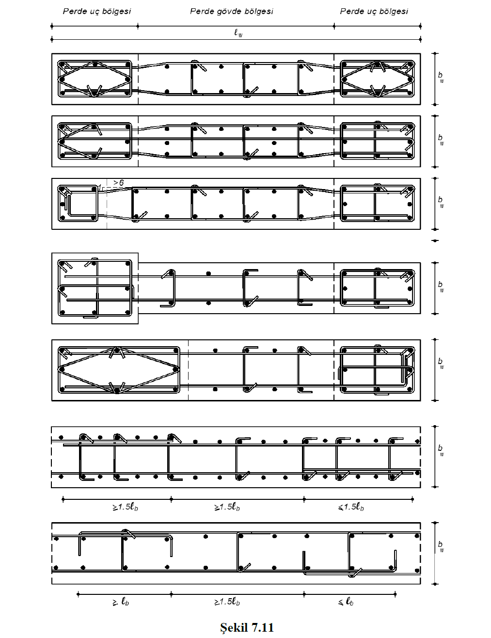

7.6.2.1 – Hw / lw > 2.0 olan perdelerin planda her iki ucunda perde uç bölgeleri oluşturulacaktır (Şekil 7.11). Uç bölgeleri, perde uç bölgesinin kendi kalınlığı içinde oluşturulabileceği gibi, perdeye birleşen diğer bir perdenin içinde de düzenlenebilir.
7.6.2.2 – Temel üstünden veya perdenin plandaki uzunluğunun %20 ’den daha fazla küçüldüğü seviyeden itibaren kritik perde yüksekliği, 2lw değerini aşmamak üzere, Denk.(7.15) ’de verilen koşulların elverişsiz olanını sağlayacak biçimde belirlenecektir.
Burada Hw , temel üstünden veya perdenin brüt kesit eğilme rijitliğinin yarıya indiği (plandaki uzunluğunun %20’den daha fazla küçülmesi veya kesit genişliğinin yarıdan daha fazla küçülmesi) seviyeden itibaren ölçülen perde yüksekliğidir. Bodrum katlarında rijitliği üst katlara oranla çok büyük olan betonarme çevre perdelerinin bulunduğu ve bodrum kat döşemelerinin yatay düzlemde rijit diyafram olarak çalıştığı binalarda, Hw ve Hcr büyüklükleri zemin kat döşemesinden itibaren yukarıya doğru gözönüne alınacaktır. Bu tür binalarda kritik perde bölgesi, en az zemin katın altındaki ilk bodrum katın yüksekliği boyunca aşağıya doğru ayrıca uzatılacaktır.
7.6.2.3 – Dikdörtgen kesitli perdelerde, 7.6.2.2 ’de tanımlanan kritik perde yüksekliği boyunca uç bölgelerinin her birinin plandaki uzunluğu, perdenin plandaki toplam uzunluğunun %20’sinden ve perde kalınlığının iki katından daha az olmayacaktır. Kritik perde yüksekliğinin üstünde kalan perde kesimi boyunca ise, perde uç bölgelerinin her birinin plandaki uzunluğu, perdenin plandaki toplam uzunluğunun %10’undan ve perde kalınlığından daha az alınmayacaktır (Şekil 7.11).
7.6.2.4 – Perde uç bölgelerinin, perdeye birleşen diğer bir perdenin içinde düzenlendiği durumda; her bir perde uç bölgesi perde gövdesinin içine doğru 300 mm’den daha az olmamak üzere en az perde kalınlığı kadar uzatılacaktır (Şekil 7.11). Perde uç bölgesinin enkesit alanı, dikdörtgen kesitli perdeler için 7.6.2.3 ’te tanımlanan alandan daha az olmayacak şekilde düzenlenecektir.
