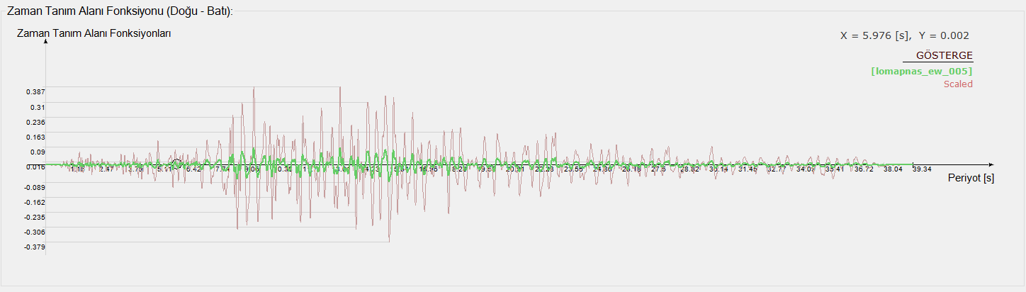

Aşağıdaki resimde basit ölçekleme yöntemi ile ölçeklendirilmiş onbir ivme kaydı takımı görülmektedir.
Yukarıdaki resimde görüldüğü üzere ölçeklendirilmiş ve ölçeklendirilmemiş ivme kayıtları ayrı ayrı gösterilmektedir. Aşağıdaki resimde yeşil renk ile gösterilen grafik ivme kaydının ölçeklendirilmemiş halini kırmızı ile gösterilen grafik ise ivme kaydının ölçeklendirilmiş hali görülmektedir.

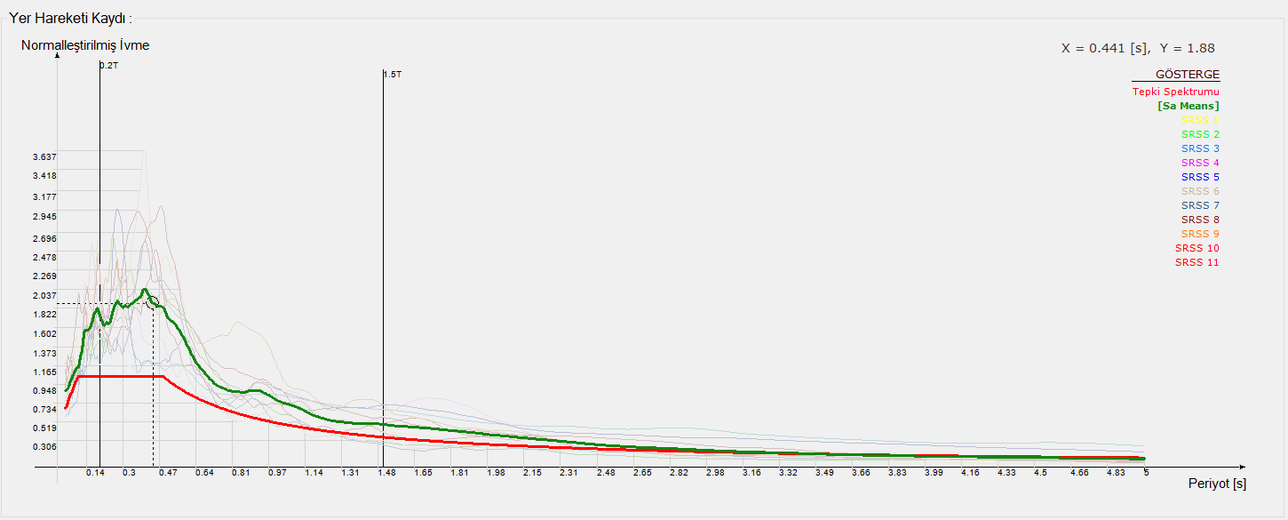

Onbir ivme kaydının spektrumlarının ortalaması ile Yatay Elastik Tasarım Spektrumu 'nun karşılaştırılması aşağıdaki resimde gösterilmiştir. Burada yeşil ile gösterilen grafik ölçeklendirilmiş bileşke yatay spektrumların ortalamasıdır. Kırmızı ile gösterilen grafik de yatay elastik tasarım spektrumudur. 0.2Tp ve 1.5Tp periyotları arasında bu iki grafik karşılaştırılmış ve genlikleri oranının 1.3 'den büyük olduğu görülmüştür.
