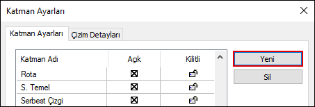

Yeni bir katman eklemek için;
  • Katman ayarları diyaloğunu açın.
  • Katman ayarları diyalogunda Yeni butonunu farenin sol tuşu ile tıklayın.

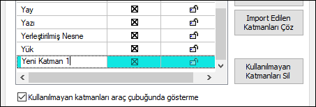

  • Katman listesinin sonuna Yeni Katman 1 ismi ile yeni bir katman eklenecektir.

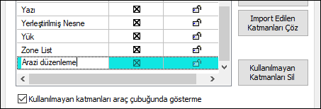

  • Katman adı üzerine sol tuş ile tıklayarak katmanın adını değiştirebilirsiniz.
  • Tamam butonu tıklayarak diyalogdan çıktığınızda yeni katman projeye eklenecektir.
