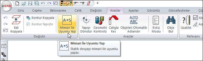

Mimari ile uyumlu yap komutu, ideCAD Statik ile yapılmış bir projenin katmanlarını ideCAD Mimari’ye göre otomatik düzenler. ideCAD açık olan bazı katmanları otomatik kapatır, bazı katmanları ise otomatik açar.
  • Projeyi açtıktan sonra ribbon menü Araçlar sekmesi Değiştir başlığından Mimari ile Uyumlu Yap ikonunu tıklayın.
  • Eskiz ve rijit diyafram katmanları hariç mimariyi ilgilendiren bütün katmanlar açılır.

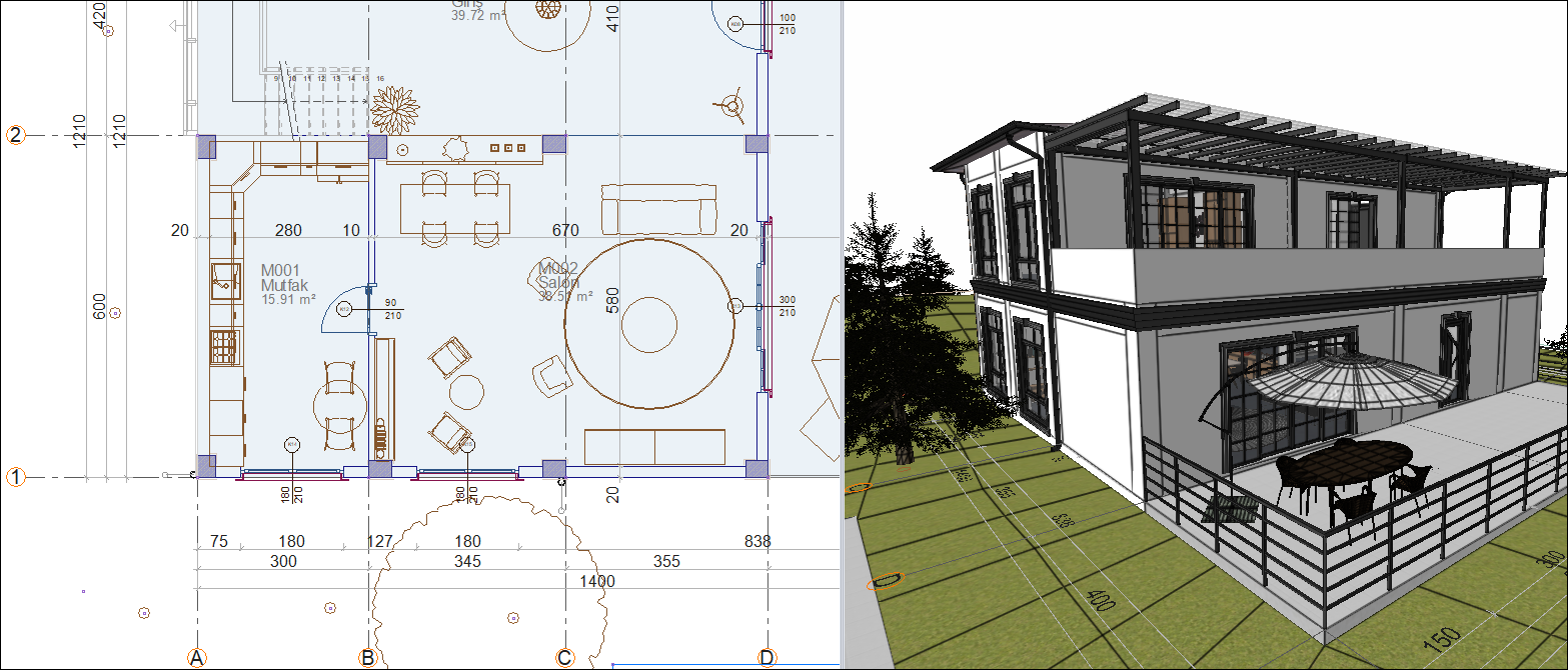

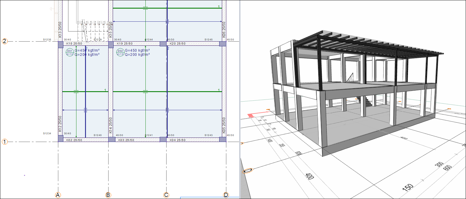

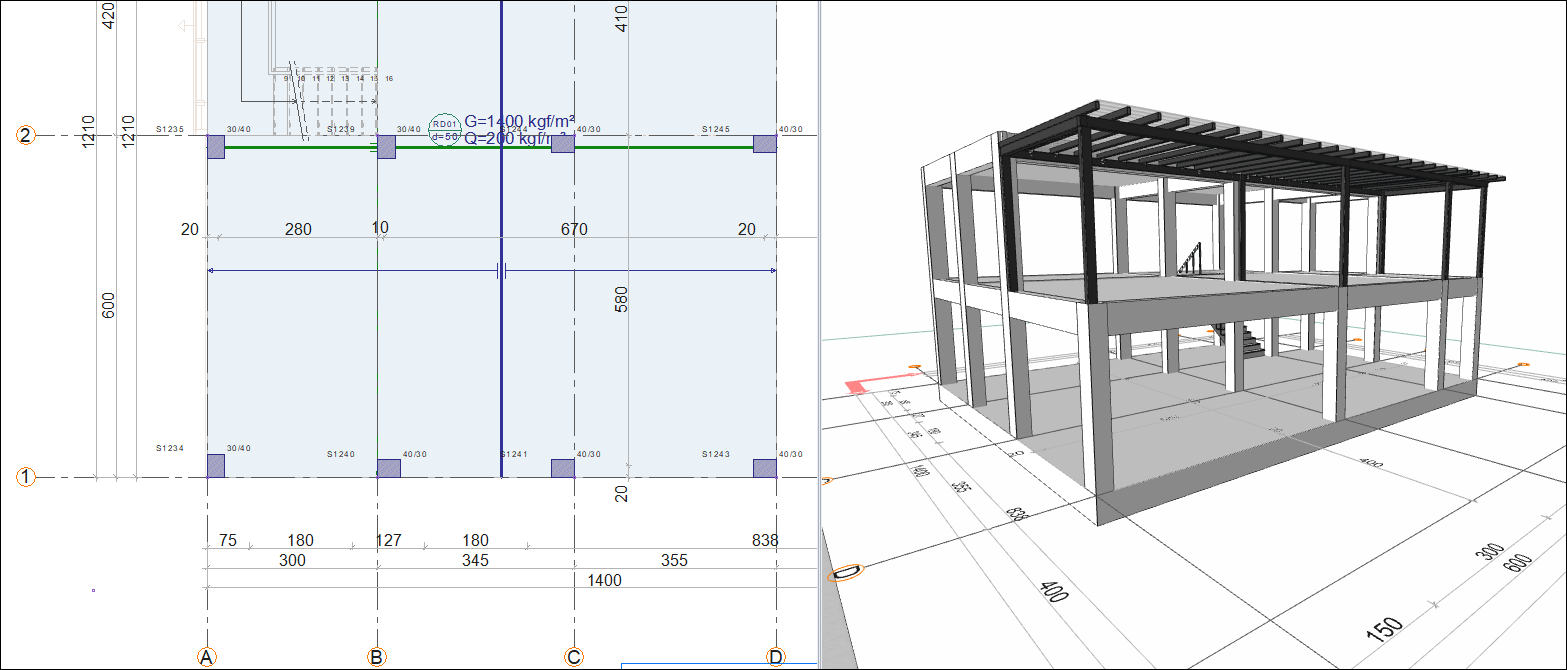

Aşağıdaki tabloda ideCAD Statik’te kaydedilmiş bir projenin ideCAD Mimari’de açıldığı ilk hali ve mimari ile uyumlu yap uygulandıktan sonraki hali yer almaktadır.
Mimari ile Uyumlu Yap Öncesi
Mimari ile Uyumlu Yap Sonrası

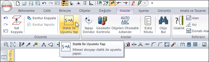

Statik ile uyumlu yap komutu, ideCAD Mimari ile yapılmış bir projenin katmanlarını ideCAD Statik’e göre otomatik düzenler. ideCAD açık olan bazı katmanları otomatik kapatır, bazı katmanları ise otomatik açar.
  • Projeyi açtıktan sonra ribbon menü Araçlar sekmesi Düzenle başlığından Statik ile Uyumlu Yap ikonunu tıklayın.
  • Statiği ilgilendiren bütün katmanlar açılır.

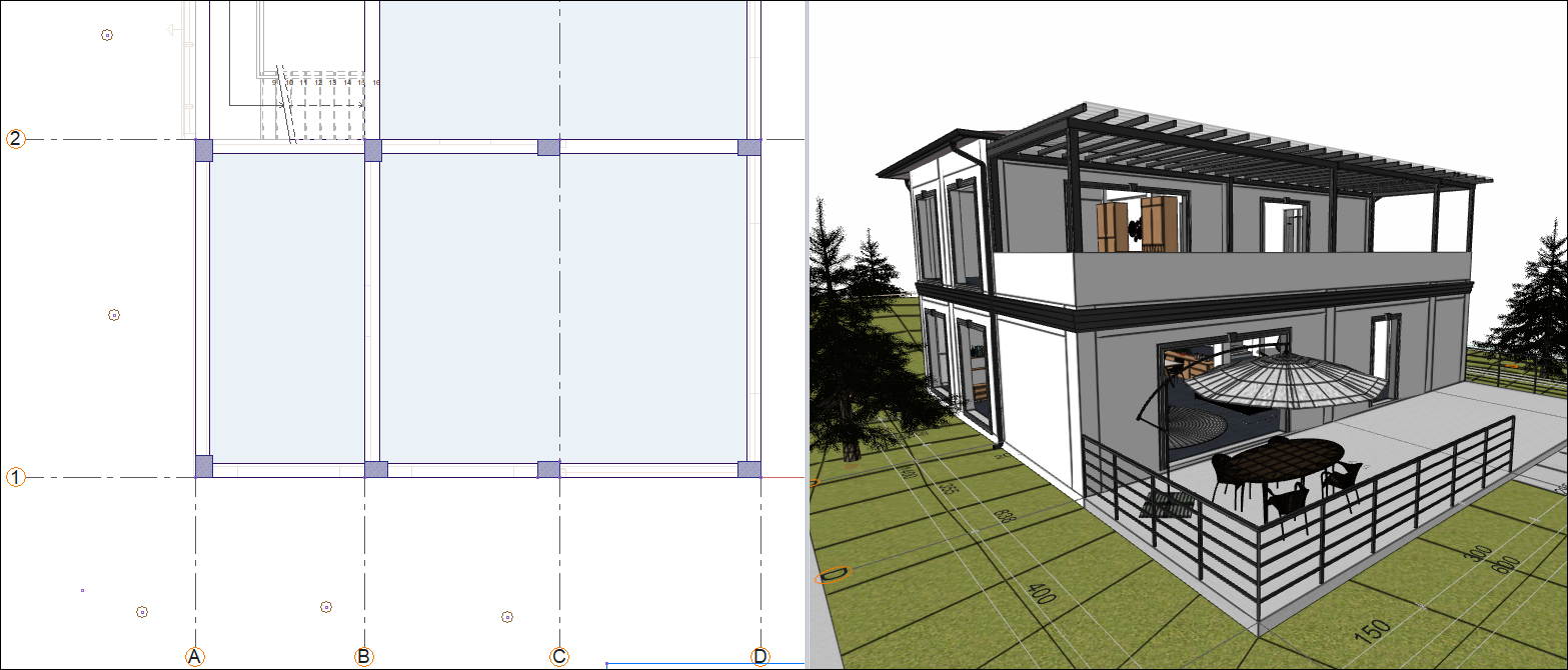

Aşağıdaki tabloda ideCAD Mimari ile kaydedilmiş bir projenin ideCAD Statik’de açıldığı ilk hali ve statik ile uyumlu yap uygulandıktan sonraki hali yer almaktadır.
Statik ile Uyumlu Yap Öncesi
Statik ile Uyumlu Yap Sonrası
