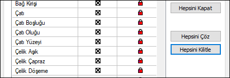

Bütün katmanları tek seferde kilitlemek için;
  • Katman ayarları diyaloğundan Hepsini kilitle butonunu tıklayın.
  • Kilitli olmayan bütün katmanlarınız kilitlenecektir.

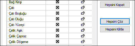

Bütün katmanları tek seferde çözmek için;
  • Katman ayarları diyaloğunda Hepsini çöz butonunu tıklayın.
  • Kilitli durumdaki bütün katmanlarınız çözülecektir.

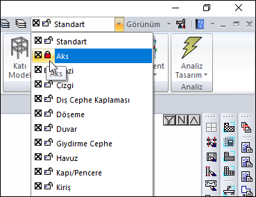

Katman ayarları diyaloguna girmeden de katman kilitleyip çözmek mümkündür. Bu işlemi toolbarda bulunan katman listesinden yapabilirsiniz.
  • Toolbardaki katman kutusunun sağındaki aşağı ok butonunu farenin sol tuşu ile tıklayarak katman listesini açın.
  • Kapatılacak katmanın önündeki kilit işaretini tıklayın.
  • Çizim alanını tıklayıp çizime döndüğünüzde ilgili katman kilitlenir. Kilitli bir katmanı da aynı yöntemle çözebilirsiniz.

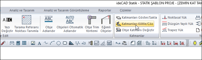

Çizim alanında bulunan aynı katmandaki objeleri bir seferde kilitlemek veya çözmek için;
  • Ribbon menüde Değiştir sekmesinde Katmanları Kilitle/Çöz ikonunu tıklayın.
  • Kilitlemek veya çözmek istediğiniz objeye tıklayın. Tıklanan objenin katmanına ait objeler silikleşecektir.
  • Esc tuşu ile komuttan çıkabileceğiniz gibi isterseniz farklı katmanlara ait objeleri seçerek işleme devam edilirsiniz.

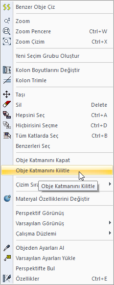

Ayrıca sağ tuş menüden de kilitleyebilirsiniz.
  • Katmanını kilitlemek istediğiniz objenin üzerine farenizi götürün.
  • Sağ tuşunda tıklayın.
  • Açılan menüde Obje Katmanını Kilitle satırını tıklayın.
  • Objenin bulunduğu katman kilitlenecektir..

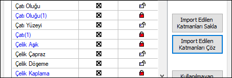

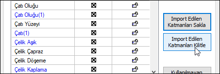

Ayrıca import edilmiş çizimlere ait katmanları tek seferde kilitleyip çözebilirsiniz.
  • Katman ayarları diyaloğunda Import edilen katmanları kilitle butonunu tıklayın.
  • Import edilen çizimlere ait karmanlar kilitlenecektir.
  • Import edilen katmanları çöz butonunu tıklayarak kilitli katmanları çözebilirsiniz.
