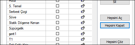

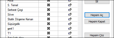

Bütün katmanları tek seferde kapatmak için;
  • Katman ayarları diyaloğundan Hepsini kapat butonunu tıklayın.
  • Açık durumdaki bütün katmanlarınız kapanacaktır.
Bütün katmanları tek seferde açmak için;
  • Katman ayarları diyaloğunda Hepsini aç butonunu tıklayın.
  • Kapalı durumdaki bütün katmanlarınız açılacaktır.

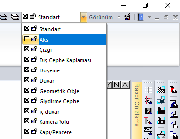

Katman ayarları diyaloguna girmeden de katman açıp kapatmak mümkündür. Bu işlemi toolbarda bulunan katman listesinden yapabilirsiniz.
  • Toolbardaki katman kutusunun sağındaki aşağı ok butonunu farenin sol tuşu ile tıklayarak katman listesini açın.
  • Kapatılacak katmanın önündeki işareti farenin sol tuşu ile tıklayarak kaldırın.
  • Çizim alanını tıklayıp çizime döndüğünüzde ilgili katman kapanır. Kapalı bir katmanı da aynı yöntemle açılabilirsiniz.

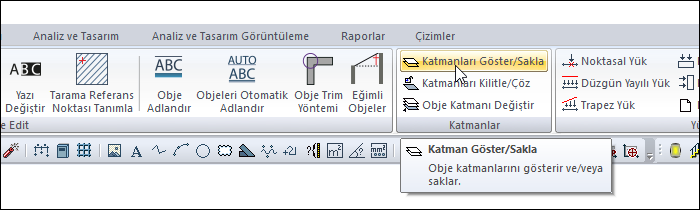

Çizim alanında bulunan aynı katmandaki objeleri bir seferde kapatmak veya açmak için;
  • Ribbon menüde Değiştir sekmesinde Katmanları Sakla/Göster ikonu tıklayın.
  • Açmak veya kapatmak istediğiniz objeye tıklayın. Tıklanan objenin katmanına ait objeler silikleşecektir.
  • Esc tuşu ile komuttan çıkabileceğiniz gibi isterseniz farklı katmanlara ait objeleri seçerek işleme devam edilirsiniz.

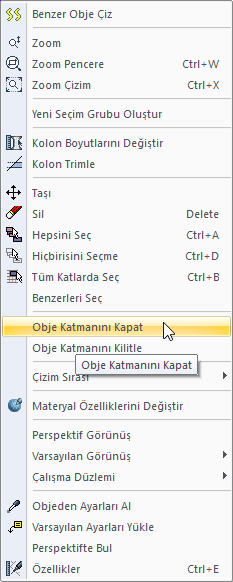

Ayrıca sağ tuş menüden de katmanı kapatabilirsiniz.
  • Katmanını kapatmak istediğiniz objenin üzerine farenizi götürün.
  • Sağ tuşunda tıklayın.
  • Açılan menüde Obje Katmanını Kapat satırını tıklayın.
  • Objenin bulunduğu katmanlar kapatılacaktır.

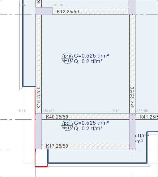

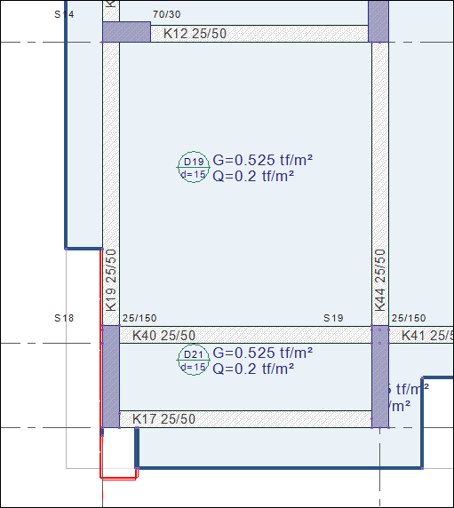

Aşağıda kolon katmanını kapatma adımları örnek olarak gösterilmiştir.
Kolon katmanı açıkken
Kapatılacak kolon seçildiğinde

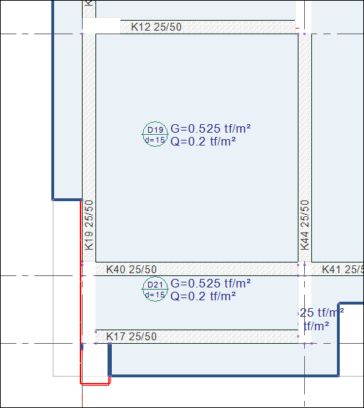

Kolon katmanı kapandığında

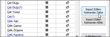

Ayrıca import edilmiş çizimlere ait katmanları tek seferde açıp kapatabilirsiniz.
  • Katman ayarları diyaloğunda Import edilen katmanları sakla butonunu tıklayın.
  • Import edilen çizimlere ait karmanlar kapanacaktır.

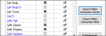

  • Import edilen katmanları göster butonunu tıklayarak kapalı katmanları açabilirsiniz.
