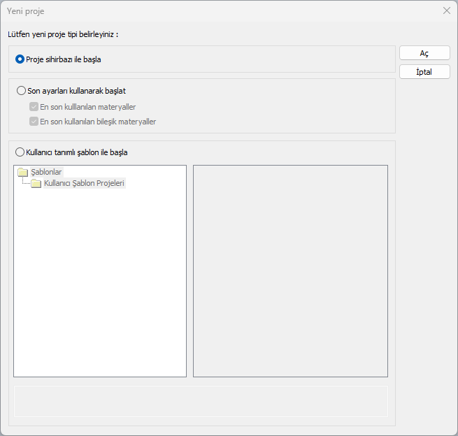

Proje Sihirbazı
Proje sihirbazı ile yönetmelik, birim gibi ayarlar projeye başlanırken otomatik yapılır.
Proje Sihirbazının Yeri
Yeni proje komutuna tıkladığınızda açılan yeni proje diyaloğundan ulaşabilirsiniz.

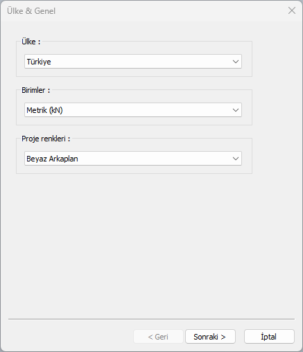

Ülke & Genel Diayaloğu
Özellikler
Ülke
Listeden ülke seçimi yapılır. Uluslararası, ABD, Türkiye, Endonezya, Dominik Cumhuriyeti, Tayland, Filipinler ve Pakistan listede yer alan ülkelerdir.
Birimler
Seçilen ülkeye göre bririm otomatik olarak seçili gelir. İstenirse listeden imperial, metrik (kN) ve metrik (tf) seçeneklerinden biri seçilerek değiştirilir.
Proje renkleri
Beyaz, siyah, gradient gri, gradient mavi ve gradient siyah arka plan renklerinden biri seçilir.

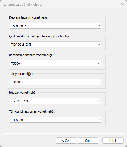

Kullanılacak Yönetmelikler Diyaloğu
Özellikler
Deprem tasarım yönetmeliği
Seçilen ülkeye göre yönetmelik seçili gelir. Uluslarası için IBC, UBC 97; ABD için ASCE7-16, UBC 97, IBC; Türkiye için TBDY 2018, TDY 2007; Endonezya için SNI 1726; Dominik Cumhuriyeti için MOPC R-001; Tayland için DPT 1302-61 2019; Filipinler için NSCP 2015; Pakistan için BCP SP 2007 deprem tasarım yönetmelikleri listelenmektedir.
Çelik yapılar ve birleşim tasarım yönetmeliği
Seçilen ülkeye göre yönetmelik seçili gelir. Uluslarası için AISC 360/16-ASD, 360/16-LRFD; ABD için AISC 360/16-ASD, 360/16-LRFD; Türkiye için TÇY 2018-GKT, TÇY 2018-YDKT, AISC 360/16-ASD, 360/16-LRFD, TS-EN-1993-1-1 ; Endonezya için SNI 1729-2015-DKI, SNI 1729-2015-DDBK; Dominik Cumhuriyeti için AISC 360/16-ASD, 360/16-LRFD; Tayland için AISC 360/16-ASD; Filipinler için AISC 360/16-ASD, 360/16-LRFD; Pakistan için AISC 360/16-ASD, 360/16-LRFD çelik yapılar ve birleşim tasarım yönetmelikleri listelenmektedir.
Betonarme tasarım yönetmeliği
Seçilen ülkeye göre yönetmelik seçili gelir. Uluslarası için ACI 318-19; ABD için ACI 318-19; Türkiye için TS500; Endonezya için SNI 0328-47 2013; Dominik Cumhuriyeti için ACI 318-19; Tayland için ACI 318-19; Filipinler için ACI 318-19; Pakistan için ACI 318-19 çbetonarme tasarım yönetmelikleri listelenmektedir.
Yük yönetmeliği
Seçilen ülkeye göre yönetmelik seçili gelir. Uluslarası için IBC; ABD için ASCE7-16, UBC 97, IBC; Türkiye için TS498; Endonezya için ASCE7-16, UBC 97, IBC; Dominik Cumhuriyeti için ASCE7-16, UBC 97, IBC; Tayland için ASCE7-16; Filipinler için ASCE7-16, UBC 97, IBC; Pakistan için ASCE7-16, UBC 97, IBC yük yönetmelikleri listelenmektedir.
Rüzgar yönetmeliği
Seçilen ülkeye göre yönetmelik seçili gelir. Uluslarası için IBC; ABD için ASCE7-16, UBC 97, IBC; Türkiye için TS-EN-1994-1-1, TS498; Endonezya için ASCE7-16, UBC 97, IBC; Dominik Cumhuriyeti için ASCE7-16, UBC 97, IBC; Tayland için ASCE7-16, UBC 97, IBC; Filipinler için ASCE7-16, UBC 97, IBC; Pakistan için ASCE7-16, UBC 97, IBC rüzgar yönetmelikleri listelenmektedir.
Yük kombinasyonları yönetmeliği
Seçilen ülkeye göre yönetmelik seçili gelir. Uluslarası için IBC; ABD için ASCE7-16, UBC 97, IBC; Türkiye için TBDY 2018; Endonezya için ASCE7-16, UBC 97, IBC; Dominik Cumhuriyeti için ASCE7-16, UBC 97, IBC; Tayland için ASCE7-16, UBC 97, IBC; Filipinler için ASCE7-16, UBC 97, IBC; Pakistan için ASCE7-16, UBC 97, IBC yük kombinasyonları yönetmelikleri listelenmektedir.

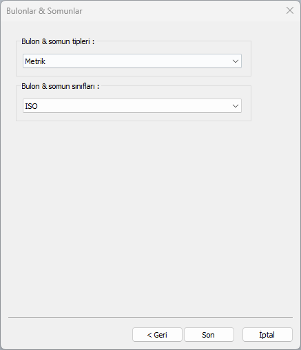

Bulonlar & Somunlar Diyaloğu
Özellikler
Bulon & somun tipleri
Metrik, imperial veya metrik+imperial bulon & somun tiplerinden biri seçilir.
Bulon & somun sınıfları
ISO, ASTM veya ISO+ASTM bulon & somun sınıflarından biri seçilir.
