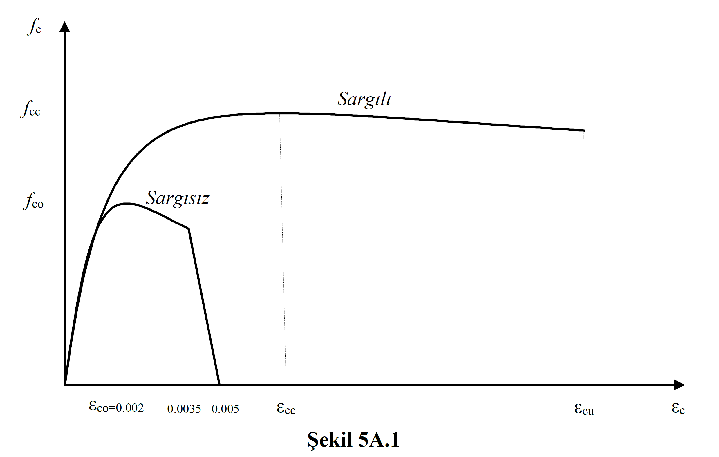

fcc değeri sargılı beton dayanımını ifade etmektedir. TBDY EK 5A.1 'de tanımlanan Beton için Gerilme-Şekildeğiştirme Bağıntıları 'nda Sargılı betonda beton basınç gerilmesi fc değeri aşağıdaki denklem kullanılarak hesaplanır. Lifli polimer tanımlanmış elemanlarda basınç gerilmesi fc değeri Denklem 15B.5 'te hesaplanan fcc değeri ile hesaplanır.

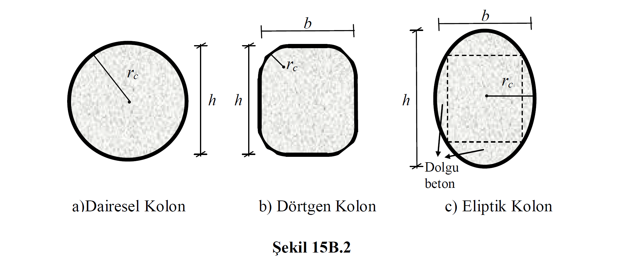

Denk.(15B.7) ’da b ve h dikdörtgen kesitler için kısa ve uzun kenar boyutları, eliptik kesitlerde kısa ve uzun boyutlar için elipsin ilgili boyutları, rc ise dikdörtgen kesitlerde köşelerde yapılan yuvarlatmanın yarıçapıdır (Şekil 15B.2).
