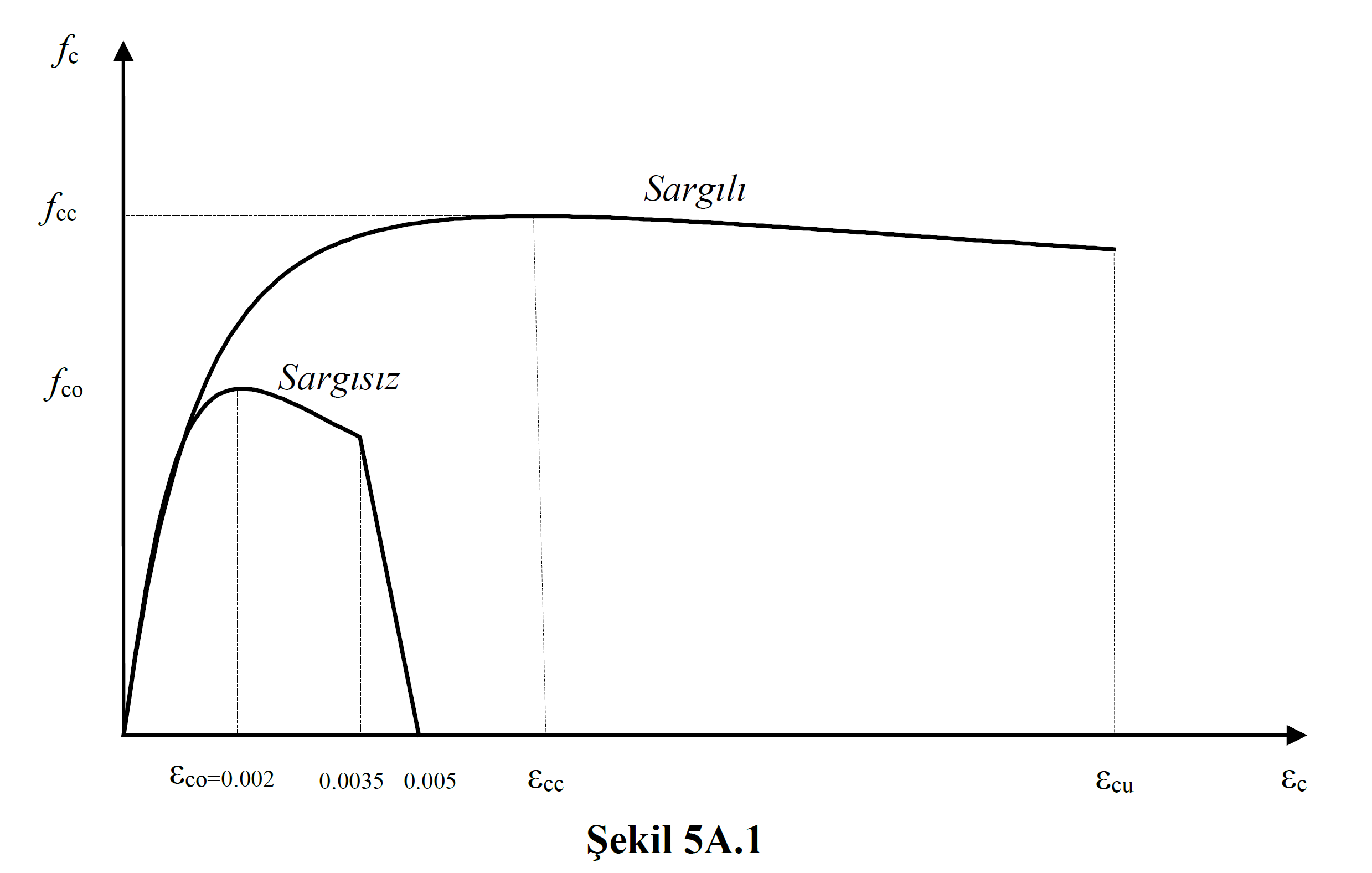

Lifli Polimer ile sargılanmış bir elemanda sargılanmış beton basınç dayanımına karşı gelen birim kısalma ( εcc ) Denk.(15B.8) ile belirlenir.

fcc ve εcc değerleri sargılı beton dayanımını ve sargılı beton basınç dayanımına karşı gelen birim kısalma ifade etmektedir. TBDY EK 5A.1 'de tanımlanan Beton için Gerilme-Şekildeğiştirme Bağıntıları 'nda Sargılı betonda beton basınç gerilmesi fc değeri aşağıdaki denklem kullanılarak hesaplanır. Lifli polimer tanımlanmış elemanlarda basınç gerilmesi fc değeri Denklem 15B.5 'te hesaplanan fcc değeri ile hesaplanır.

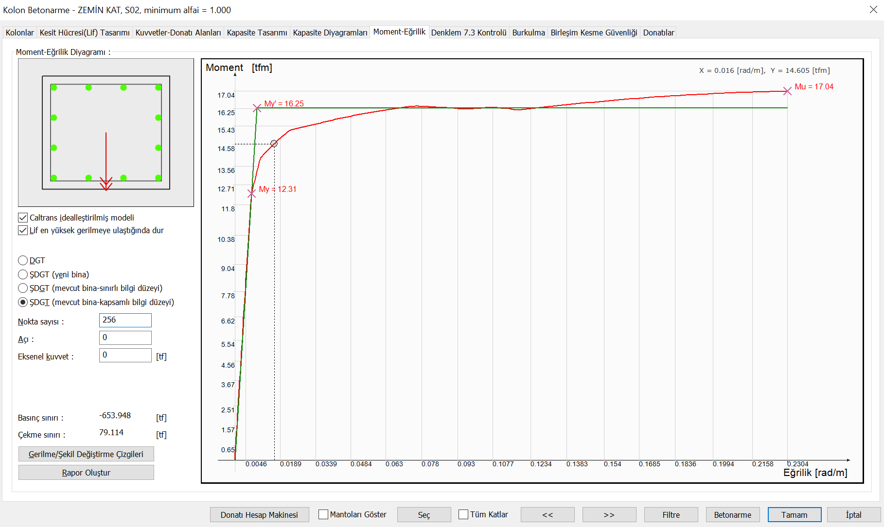

Kesitin moment-eğrilik denkleminde sargılı beton davranışı Lifli Polimer ile sargılanmış kesit dayanımı yukarıda hesaplanan fcc ve εcc ile hesaplanır.
Doğrusal hesap yöntemleri kullanılırken (doğrusal performans analizi) herhangi bir elemanda Denk.(15B.8) ile hesaplanan εcc değerinin 0.018 değerinden büyük olması durumunda sözkonusu kolonun sargılanmış olduğu, aksi halde sargılanmamış olduğu kabul edilir.
Tüm performans analizi yöntemlerinde (doğrusal ve doğrusal olmayan hesap yöntemleri ) LP ile sargılanmış kesitlerin moment-eğrilik ilişkisi elde edilirken, yüksek miktarda nokta sayısına göre çok daha hassas hesap yapılmaktadır.
