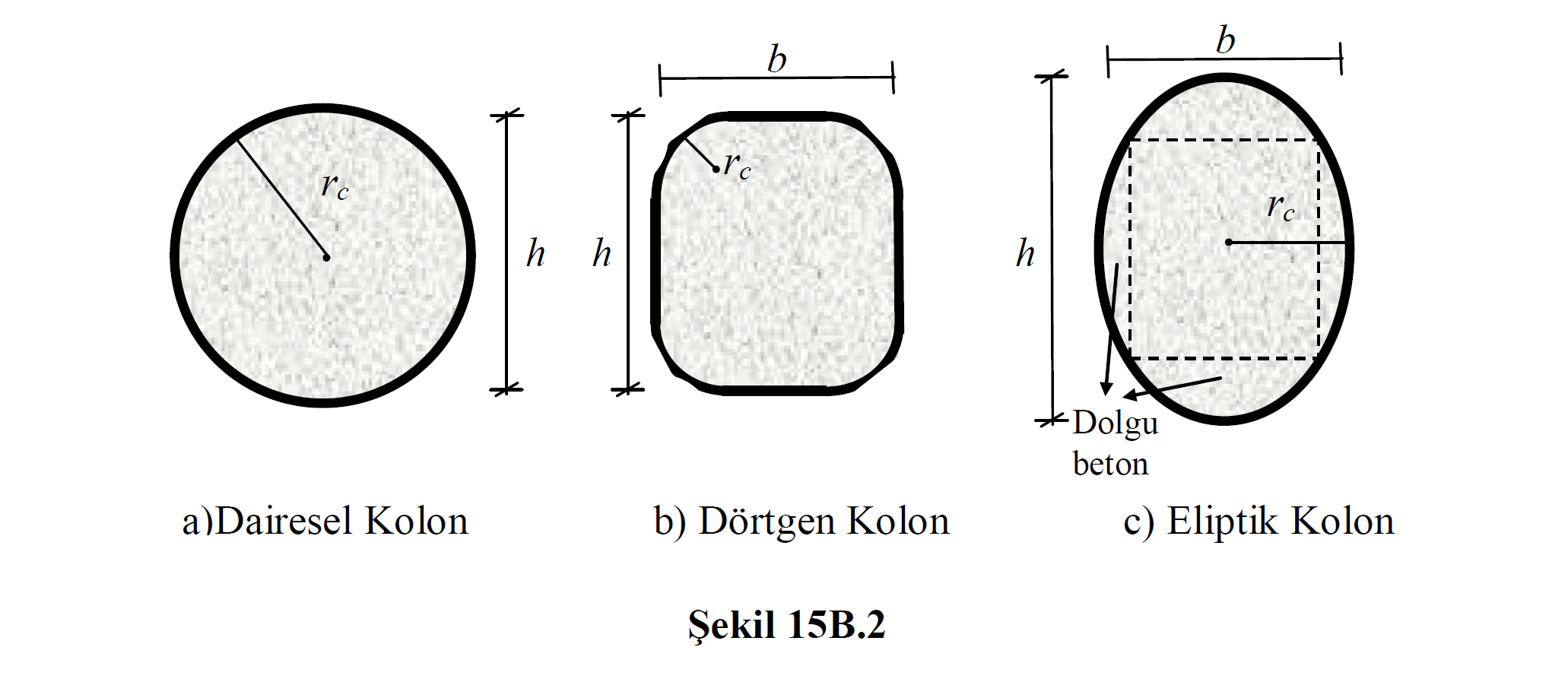

Denk.(15B.7) ’da b ve h dikdörtgen kesitler için kısa ve uzun kenar boyutları, eliptik kesitlerde kısa ve uzun boyutlar için elipsin ilgili boyutları, rc ise dikdörtgen kesitlerde köşelerde yapılan yuvarlatmanın yarıçapıdır (Şekil 15B.2).
