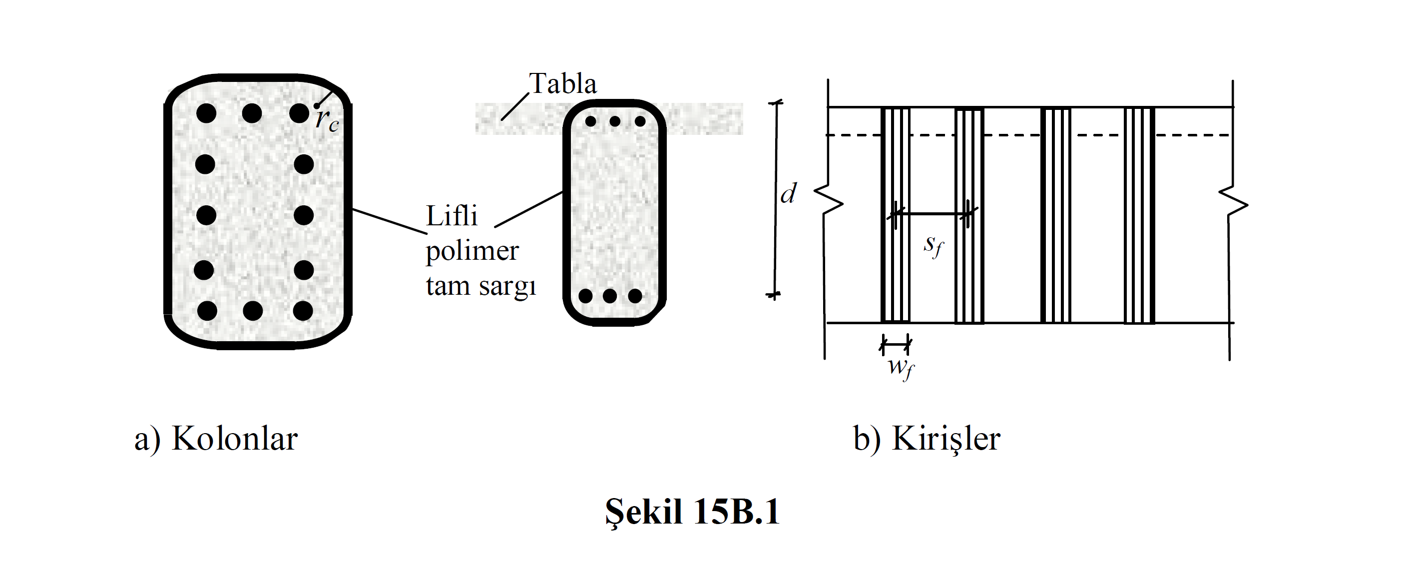

LP ile sargılanmış kolonların ve kirişlerin kesme kuvveti dayanımı Denk.(15B.1) ile hesaplanır.
Kesme kuvveti dayanımına betonun katkısı Vc , enine donatının katkısı Vw ve asal basınç gerilmelerini sınırlamak üzere tanımlanan Vmax değerleri TS 500 tarafından önerilen denklemler ile, ancak 15.2 ’ye göre belirlenen mevcut malzeme dayanımları kullanılarak hesaplanacaktır. Kesme kuvveti dayanımına LP sargının katkısı Vf sargılamanın şeritler halinde olması durumunda Denk.(15B.2) ile hesaplanacaktır.
Denk.(15B.2) ’de nf tek yüzdeki LP sargı tabaka sayısını, tf bir tabaka LP için etkili kalınlığı, wf LP şeridinin genişliğini, Ef LP elastisite modulünü, εf LP etkin birim uzama sınırını, d eleman faydalı yüksekliğini, sf ise LP şeritlerin, eksenden eksene olmak üzere, aralıklarını göstermektedir (Şekil 15B.1). Sargılamanın sürekli yapılması durumunda, wf = sf alınacaktır. Etkin birim uzama değeri Denk.(15B.3) ve Denk. (15B.4)’e göre belirlenen değerlerin küçük olanı olarak alınacaktır.
Denk.(15B.4) ’de εfu LP kopma birim uzamasıdır. Süreksiz (şeritler halinde) LP kullanılması durumunda LP şeritlerin aralıkları sf , (wf + d/4) değerini geçmeyecektir.
