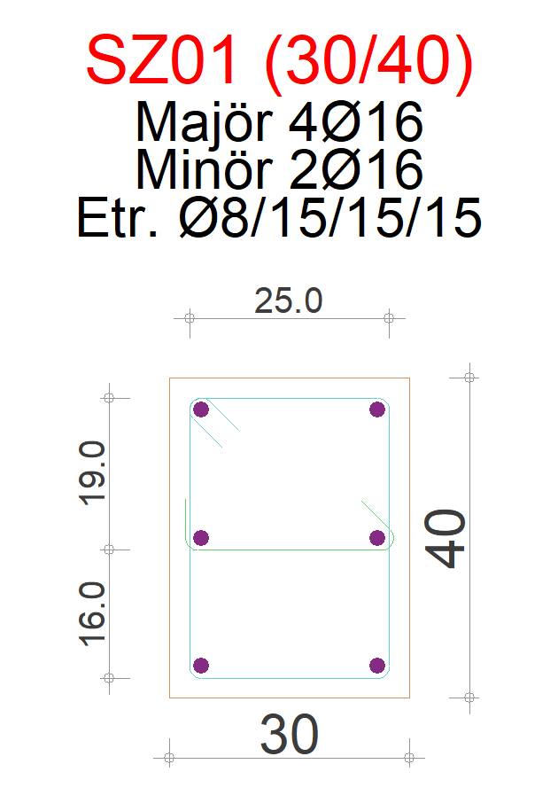

  • Kolon Boyutları 30x40 cm
  • Etriye aralıkları Φ8/15/15/15
    Φ8 çapında 15 cm aralıkla etriye yerleşimi.

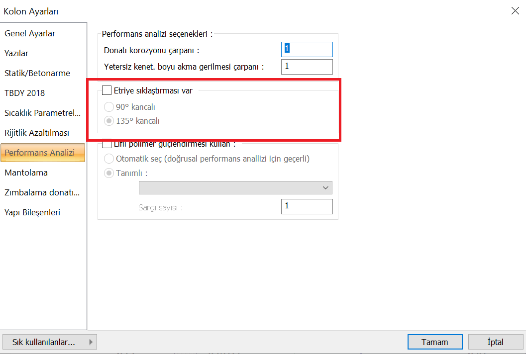

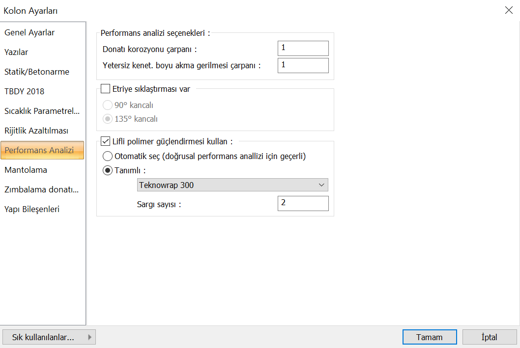

Lifli polimer sargı uygulanmadan yapılan doğrusal performans analizinde SZ01 kolonun etriye ile sargı etkisi olmadığı kabul edilecektir. Bu sebeple kolon ayarlarından Etriye sıklaştırması var seçeneği etkisiz hale getirilmiştir.

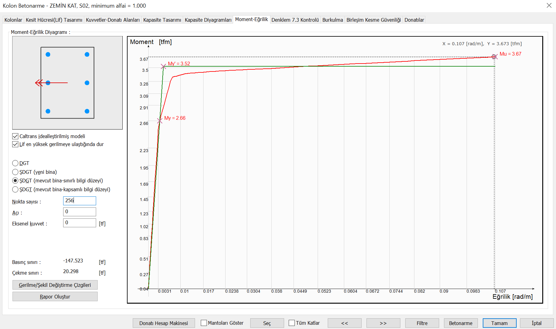

Etriyenin sargı etkisi olmadığı kabulü ile yapılan moment eğrilik analizi grafiği aşağıda verilmiştir.

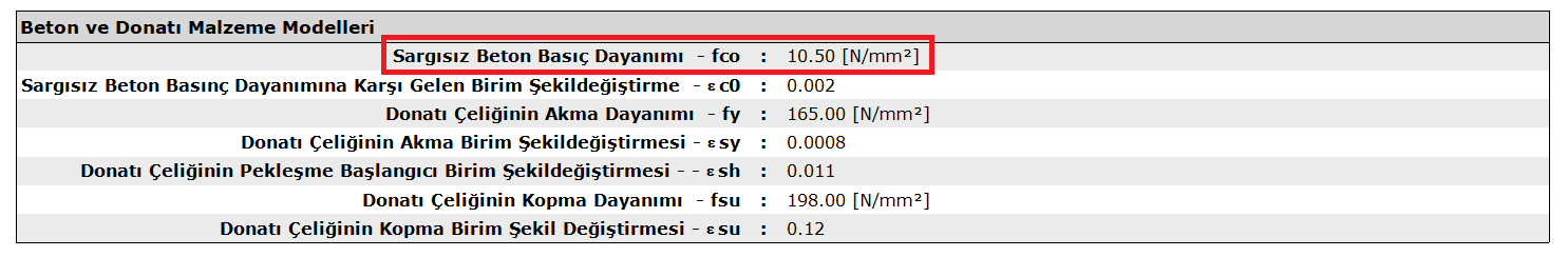

14 betonu karakteristik basınç dayanımı fck = 14 MPa olarak tanımlanmıştır. Sınırlı bilgi düzeyi kullanıldığından dayanım hesabında bilgi düzeyi katsayısı 0.75 olarak kullanılmalıdır. Bu durumda;
olarak hesaplanır. Moment-eğrilik analizini raporunda hesaplanan fco değeri aşağıda gösterilmiştir.

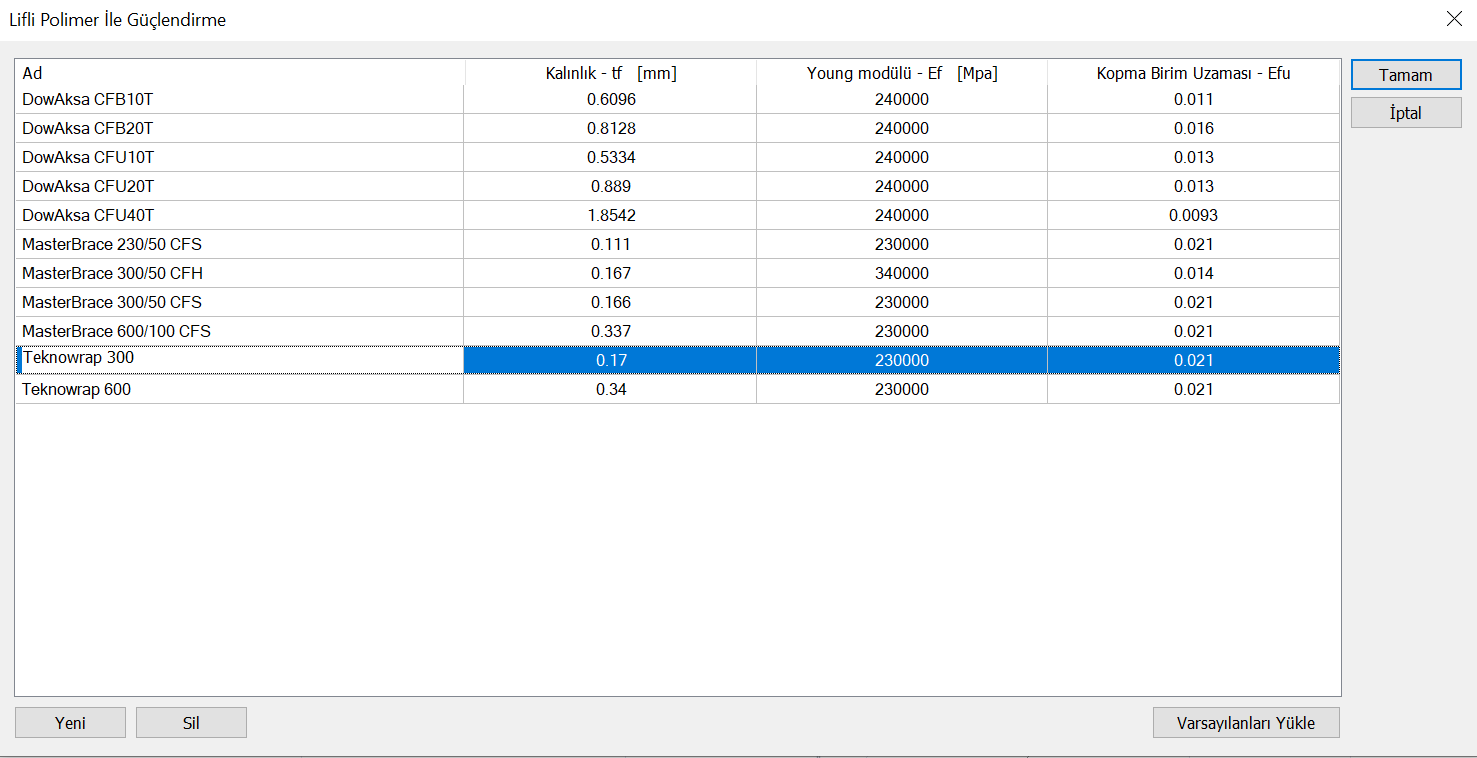

Lifli polimer olarak programda tanımlı olan Teknowrap 300 tipindeki sargı kullanılacaktır.
Bu tip LP için;
  • Kalınlık tf = 0.17 mm
  • Lifli Polimer Elastisite modulü Ef = 230000 MPa
  • Kopma birim uzaması εfu = 0.021
olarak belirlenmiştir.

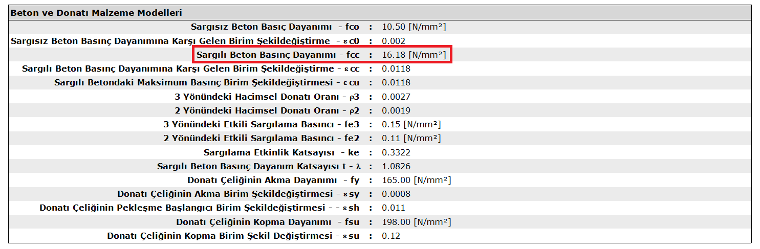

Yukarıdaki değerlere bağlı olarak beton basınç dayanımı fcc değeri,
olarak hesaplanır. Lifli Polimer sargı tanımlanan elemanda, sınırlı bilgi düzeyi için moment eğrilik raporu alındığında bu değer görülebilir.
