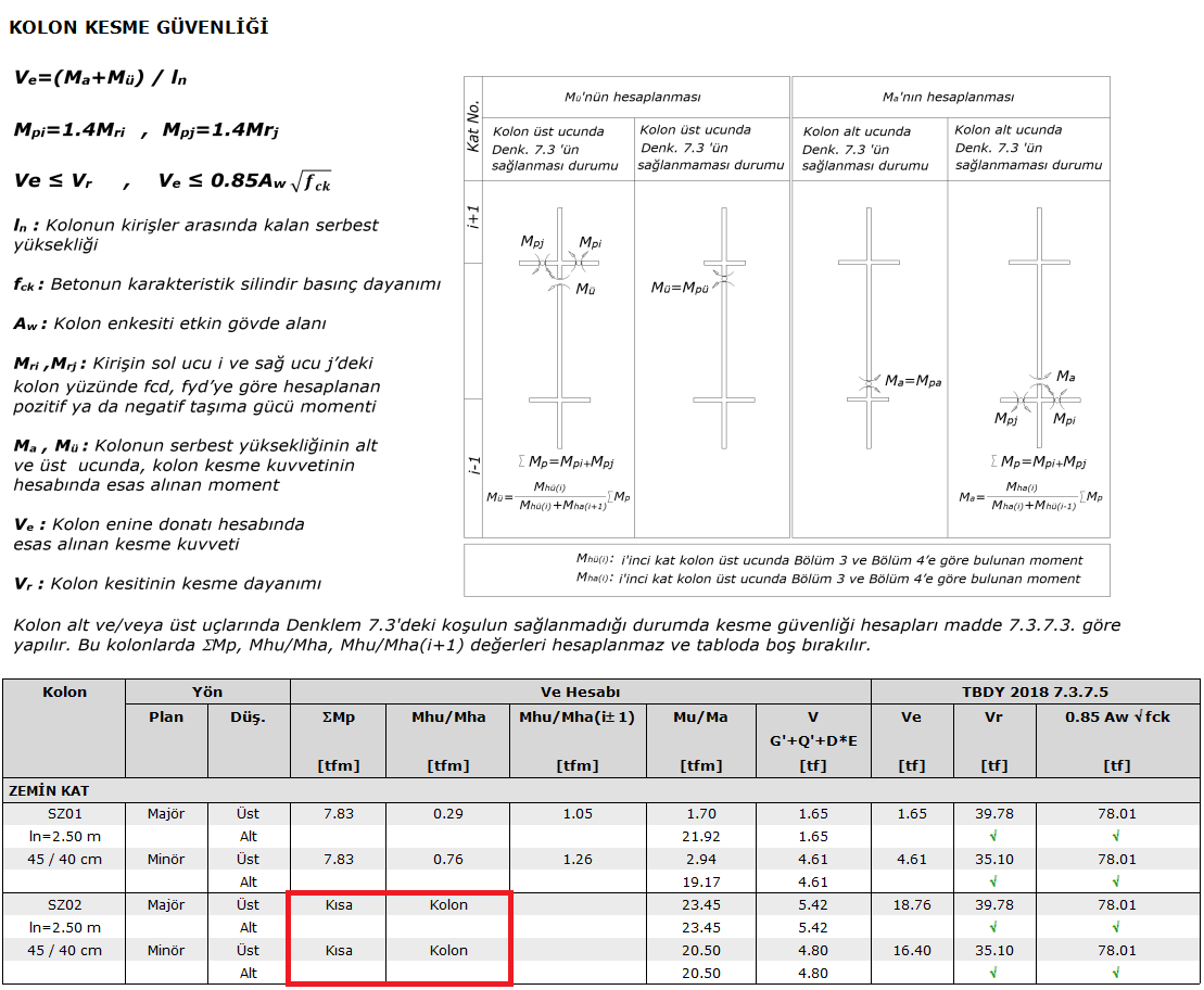

Kısa Kolonlara İlişkin Koşullar
  • Tüm kolon boyunca tanımlanan özel deprem etriyeleri ve özel deprem çirozları otomatik kullanılır.
  • Kısa kolonun tüm boyunca, 7.3.4.1’de kolonların sarılma bölgeleri için tanımlanan minimum enine donatı ve yerleştirme koşulları uygulanır.
  • Denk.(7.5)’teki eğilme momentleri, kısa kolonun alt ve üst uçlarında Ma ≈ 1.4Mra ve Mü ≈ 1.4Mrü olarak hesaplanır
  • Kısa kolon olarak tanımlanan kolonların tasarımı raporlanması otomatik yapılır. Kısa kolon olarak seçilen kolonlar kesme güvenliği raporunda “Kısa Kolon“ olarak belirtilir.
  • ln kısa kolonun serbest boyu olarak alınmalıdır. Kullanıcı tanımlı olarak kolon ayarlarında Statik/Betonarme sekmesinde, “Kolon serbest yüksekliği (ln)” parametresine girilebilir.
  • Kısa kolon seçimi kullanıcı tarafından yapılır.
SİMGELER
Ma = Kolonun serbest yüksekliğinin alt ucunda, kolon kesme kuvvetinin hesabında esas alınan moment
Mra = Kolonun veya perdenin serbest yüksekliğinin alt ucunda fcd ve fyd’ye göre hesaplanan taşıma gücü momenti
Mrü = Kolonun veya perdenin serbest yüksekliğinin üst ucunda fcd ve fyd’ye göre hesaplanan taşıma gücü momenti
Mü = Kolonun serbest yüksekliğinin üst ucunda, kolon kesme kuvvetinin hesabında esas alınan moment

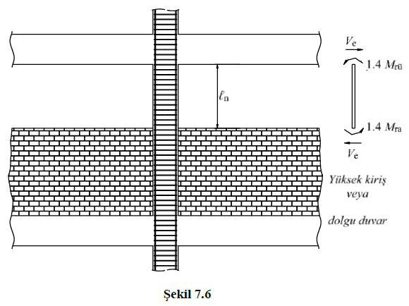

7.3.8. Kısa Kolonlara İlişkin Koşullar
Kısa kolonlar, taşıyıcı sistem nedeni ile veya dolgu duvarlarında kolonlar arasında bırakılan boşluklar nedeni ile oluşabilirler (Şekil 7.6).
Kısa kolon oluşumunun engellenemediği durumlarda, enine donatı hesabına esas alınacak kesme kuvveti Denk.(7.5) ile hesaplanacaktır.
Denk.(7.5)’teki eğilme momentleri, kısa kolonun alt ve üst uçlarında Ma ≈ 1.4Mra ve Mü ≈ 1.4Mrü olarak hesaplanacak, ln ise kısa kolonun serbest boyu olarak alınacak ve hesaplanan kesme kuvveti Denk.(7.7)’de verilen koşulları sağlayacaktır.
Kısa kolonun tüm boyunca, 7.3.4.1’de kolonların sarılma bölgeleri için tanımlanan minimum enine donatı ve yerleştirme koşulları uygulanacaktır. Dolgu duvarlarının kolonlara tamamen bitişik olması durumunda kısa kolon durumuna dönüşen kolonlarda, enine donatılar tüm kat yüksekliğince devam ettirilecektir (Şekil 7.6).
Bu kolonlar kolon kesme güvenliği raporunda “Kısa Kolon“ olarak belirtilir.
