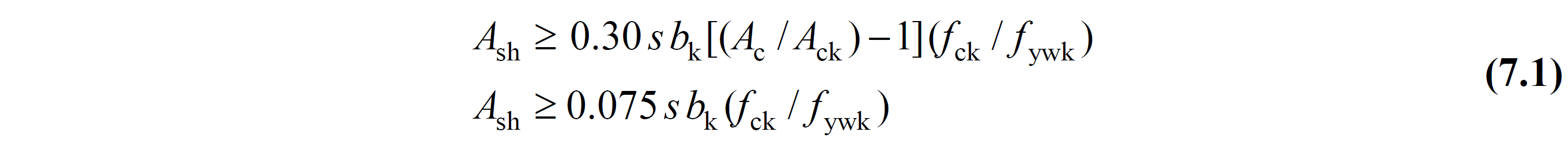

Ash = s enine donatı aralığına karşı gelen yükseklik boyunca, kolonda tüm etriye kollarının ve çirozların enkesit alanı değerlerinin gözönüne alınan bk ’ya dik doğrultudaki izdüşümlerinin toplamı
bk = Birbirine dik yatay doğrultuların her biri için, kolon veya perde uç bölgesi çekirdeğinin enkesit boyutu (en dıştaki enine donatı eksenleri arasındaki mesafe)

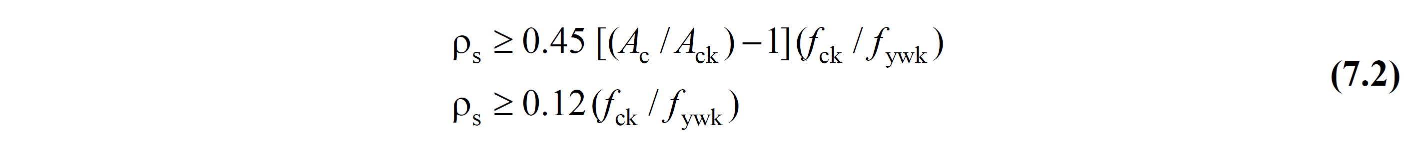

ρs = Kolonda spiral donatının hacimsel oranı

(b) Etriyeli kolonlarda Nd > 0.20 Ac fck (basınç) olması durumunda sarılma bölgelerindeki minimum toplam enine donatı alanı, Denk.(7.1)’de verilen koşulların elverişsiz olanını sağlayacak şekilde hesaplanacaktır. Bu hesapta kolonun çekirdek boyutu bk , her iki doğrultu için ayrı ayrı gözönüne alınacaktır (Şekil 7.3):
(c) Dairesel donatılı kolonlarda   Nd > 0.20 Ac fck (basınç) olması durumunda sarılma bölgelerindeki enine donatının minimum hacimsel oranı, Denk.(7.2)’deki koşulların elverişsiz olanını sağlayacak şekilde hesaplanacaktır.
(d) Nd ≤ 0.20 Ac fck olması durumunda, kolon sarılma bölgelerinde Denk.(7.1) ve Denk.(7.2) ile verilen enine donatıların en az 2/3’ü, minimum enine donatı olarak kullanılacaktır.
