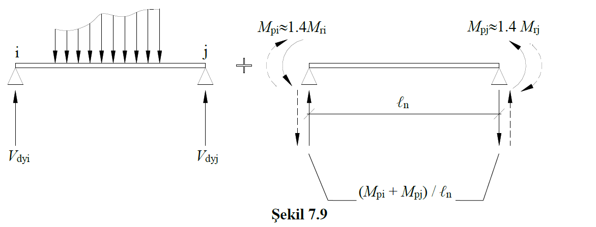

7.4.5.1 - Kirişlerde enine donatı hesabına esas alınacak kesme kuvveti, Ve , depremin soldan sağa veya sağdan sola etkimesi durumları için ayrı ayrı ve elverişsiz sonuç verecek şekilde, Denk.(7.9) ile bulunacaktır (Şekil 7.9).
Kiriş uçlarındaki moment kapasiteleri, Mpi ≈1.4Mri ve Mpj ≈1.4Mrj olarak alınabilir. Düşey yükler ile birlikte depremden hesaplanan D ile artırılmış kesme kuvvetinin toplamının, Denk.(7.9) ile hesaplanan Ve ’den küçük olması durumunda, Ve yerine bu kesme kuvveti kullanılacaktır.
