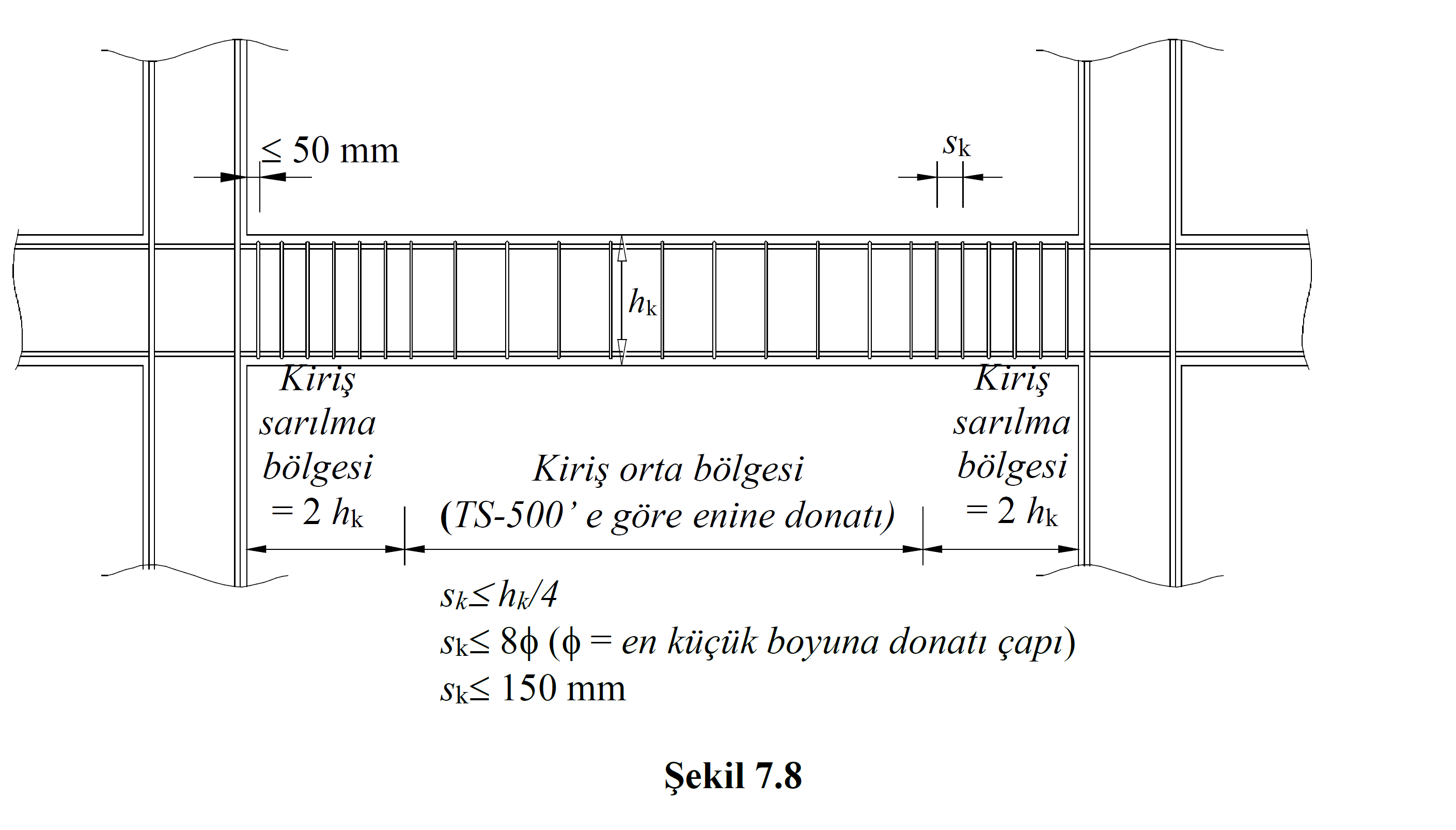

7.4.4. Enine Donatı Koşulları
Kiriş mesnetlerinde kolon yüzünden itibaren kiriş yüksekliğinin iki katı kadar uzunluktaki bölge, Sarılma Bölgesi olarak tanımlanır. Bu bölge boyunca 7.2.8 ’de tanımlanan özel deprem etriyeleri kullanılacaktır. Sarılma bölgelerinde ϕ8’den küçük çaplı enine donatı kullanılmayacak ve ilk etriyenin kolon yüzüne uzaklığı en çok 50 mm olacaktır. 7.4.5.3 ’e göre daha elverişsiz bir değer elde edilmedikçe, etriye aralıkları kiriş etkili yüksekliğinin 1/4 ’ünü, en küçük boyuna donatı çapının sekiz katını ve 150 mm’yi aşmayacaktır (Şekil 7.8). Sarılma bölgesi dışında, TS 500 ’de verilen enine donatı koşullarına uyulacaktır. Kiriş eksenine dik doğrultuda etriye kolları aralığı 350 mm’yi aşmayacaktır.
