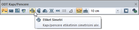

Kapı/pencere ölçülendirme etiketinin yönü kapı pencere ayarlarından ayarlanabileceği gibi, kapı/pencerenin yerleştirilmesi esnasında da etiket yönünü değiştirmek mümkündür. Ölçülendirmeler akıllıdır ve etiket yönü değiştirilince, yazılar da kapı/pencere yönüne göre otomatik olarak değişir. Etiket yönü, kapı/pencere toolbarında bulunan “Etiket Simetri” ikonu tıklanmak suretiyle değiştirilir.
Etiket Simetri Komutunun Yeri
  • Ribbon menüde Kapı/Pencere ikonunu tıklayın.

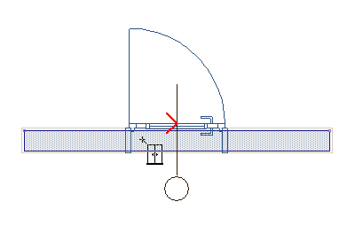

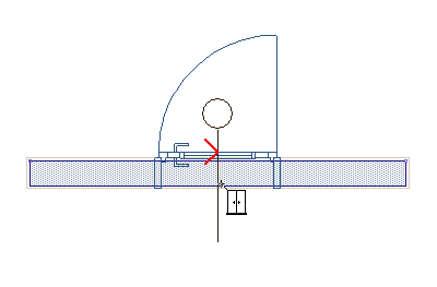

  • İmlecin ucunda kapı/pencerenin görüntüsü oluşacaktır. Kapı/pencere etiket dairesi istediğiniz tarafta değilse, kapı/pencere toolbarından “Etiket Simetri” ikonunu tıklayın. Klavyeden 1 tuşuna basarak da etiket simetriyi çalıştırabilirsiniz. Etiketin yönü değişecektir.
  • Fare imlecini kapı/pencereyi yerleştirmek istediğiniz duvar üzerine getirin ve farenin sol tuşunu tıklayın. Kapı/pencere çizimi tamamlanacaktır.
İşlem adımı
Kapı/pencere yerinin belirlenmesi
Simetri ikonuna tıklayarak ya da 1 tuşuna basarak simetri alma

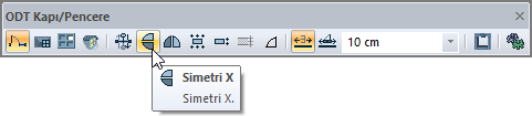

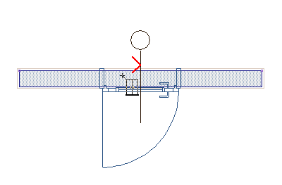

“Simetri X” komutu kapı/pencerenin içeri-dışarı açılış yönünü ayarlamak için kullanılır. Başka bir deyişle, “Simetri X” komutu kapı/pencerenin duvar eksenine göre simetrisini alır. Bu işlem kapı/pencerenin yerleştirilmesi esnasında ya da sonrasında yapılabilir.
Simetri X Komutunun Yeri
  • İmlecin ucunda kapı/pencerenin görüntüsü oluşacaktır. Kapı/pencereyi içeri ya da dışarı doğru açmak için kapı/pencere toolbarından “Simetri X” ikonunu tıklayın.  Klavyeden 2 tuşuna basarak da “Simetri X” komutunu çalıştırabilirsiniz.
İşlem adımı
Simetri X ikonuna tıklayarak ya da 2 tuşuna basarak simetri alma

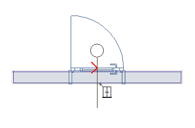

Simetri Y

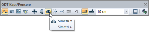

“Simetri Y” komutu kapı/pencerenin sağa/sola açılış yönünü ayarlamak için kullanılır. Başka bir deyişle, “Simetri Y” komutu kapı/pencerenin duvar eksenine dik kapı/pencere orta eksenine göre simetrisini alır. Bu işlem kapı/pencerenin yerleştirilmesi esnasında ya da sonrasında yapılabilir.
Simetri Y Komutunun Yeri
  • Ribbon menüde Kapı-Pencere ikonunu tıklayın.
  • İmlecin ucunda kapı/pencerenin görüntüsü oluşacaktır. Kapı/pencereyi içeri ya da dışarı doğru açmak için kapı/pencere toolbarından “Simetri Y” ikonunu tıklayın. Klavyeden 3 tuşuna basarak da “Simetri Y” komutunu çalıştırabilirsiniz. Kapı/pencerenin açılış yönü değişecektir.
İşlem adımı
Simetri Y ikonuna tıklayarak ya da 3 tuşuna basarak simetri alma

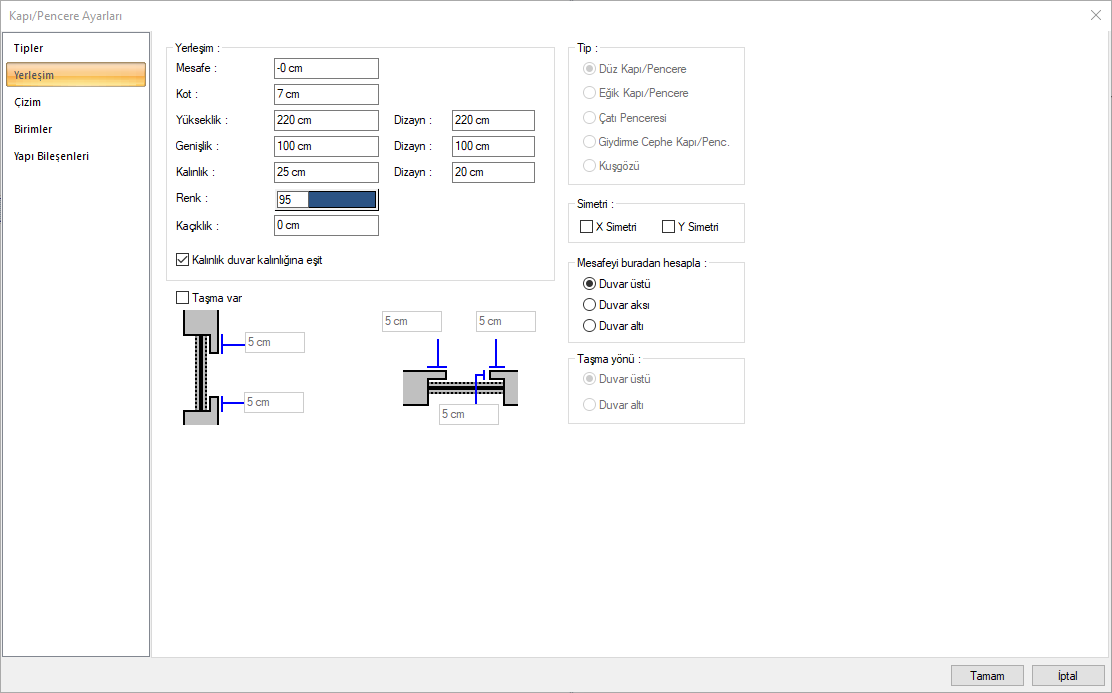

Daha önce yerleştirilmiş bir kapı/pencerenin açılış yönünü için;
  • Açılış yönünü değiştirmek istediğiniz kapı/pencereyi farenin sol tuşu ile tıklayarak seçin ve farenin sağ tuşunu tıklayın.
  • Açılan Kapı/Pencere Ayarları diyaloğunda Yerleşim sekmesine geçin.
  • Buradaki Simetri X ve Simetri Y satırlarının önündeki kutucuğu farenin sol tuşu ile tıklayarak işaretleyin.
  • Tamam butonunu tıklayarak diyalogdan çıktığınızda, seçtiğiniz kapı/pencerenin X ve Y açılış yönü değişecektir
